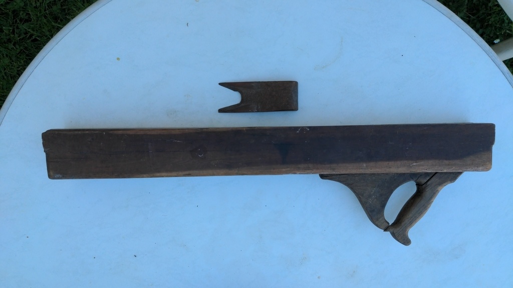

Je viens d'acheter d'occasion une varlope de 66cm de long à Emmaus.
Le fer a l'air bon, quoique rouillé, mais je me pose la question de la remise en forme du corps du rabot.

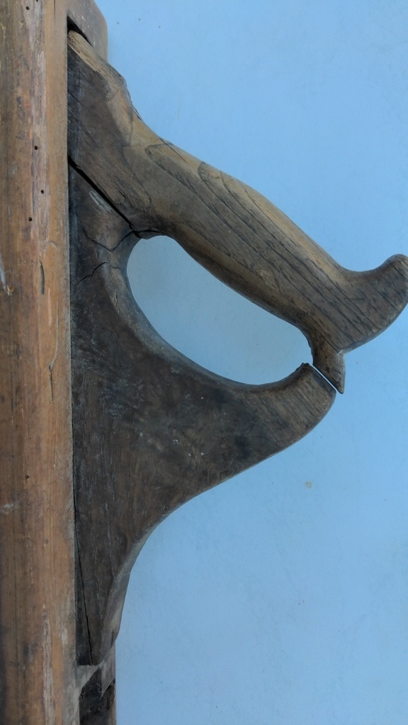

Le poignée est cassée et je pensais en refaire/acheter une nouvelle, mais je n'ai jamais fait cela auparavant.
Ensuite la semelle du rabot semble d'équerre mais il y a des éclats. Je ne sais pas s'il faut mieux laisser en l'état (globalement plat) ou les répare en colant des morceaux puis aplanir au rabot ?
Est ce qu'on peut raccourcir ce genre de rabot ?
Merci pour vos conseils

Le fil de la poignée est dans la mauvaise orientation, d'où la cassure.

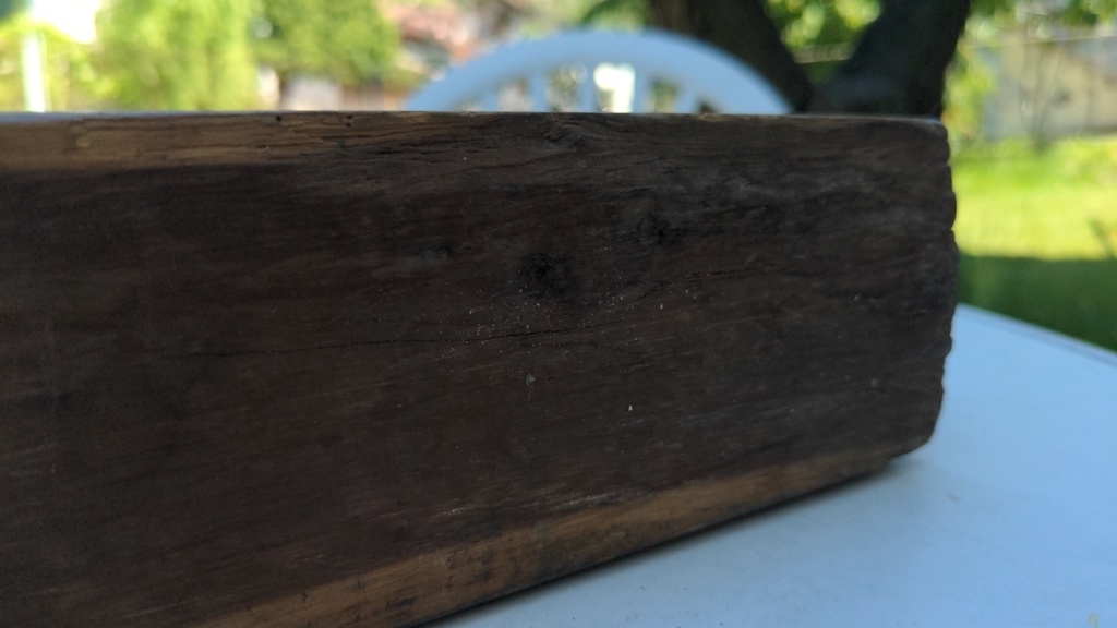

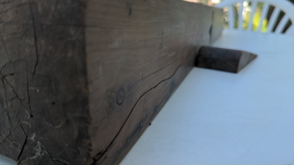

Ensuite, le corps a l'air fabriqué avec un morceau contenant le cœur du bois, créant plein de fissures et un comportement instable, d'où les rafistolages avec des clous.
C'est un outil fabriqué par son utilisateur mais je doute qu'une restauration vaille franchement le coup, si ça n'est pour s'entraîner, car on n'en fera probablement jamais un bon outil.
On trouve facilement des varlopes de qualité en brocantes (moyennant quelques restauration mineures) pour moins de 10€.
Tout est à refaire, en effet !
À ce compte-là, mieux vaudrait le restaurer uniquement sur un plan visuel, et faire un objet déco (tu n'auras pas tout perdu !), et en parallèle trouver un autre dans un état plus utilisable.
Outil fabriqué par l'artisan, pas fou fou.
Restauration minimale: commencer par affûter le fer, vérifier qu'il est bien maintenu par le coin, vérifier la planéité de la semelle et ensuite que la chose rabote comme il faut.
Ensuite se posera la question de savoir s'il est nécessaire de refaire une poingnée, restaurer la semelle, etc.
Effectivement, trouver une varlope en bon état est possible, pour peu qu'on cherche un peu et qu'on attende la bonne occasion.

Oui le fer est encore bon et bien maintenu. La semelle est plate dans sa grande majorité ce qui m'a décidé à l'achat.
Je vais faire quelques tests avant d'envisager la suite.
il y a un temps pour tout, dans ton cas je pense qu'elle a vécue, desolé
