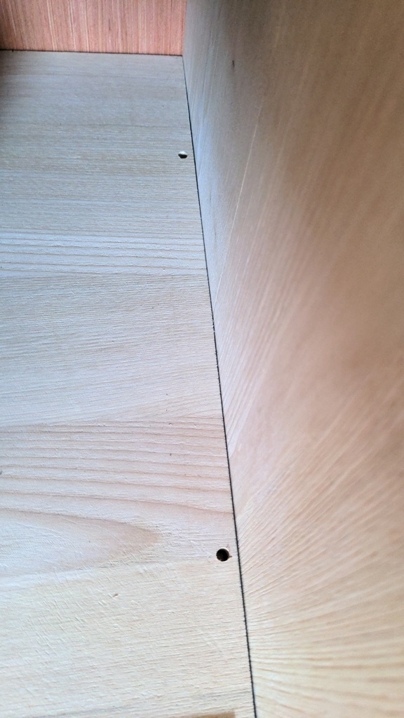

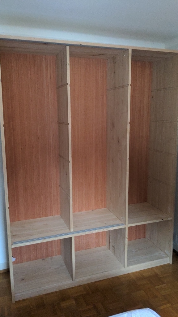

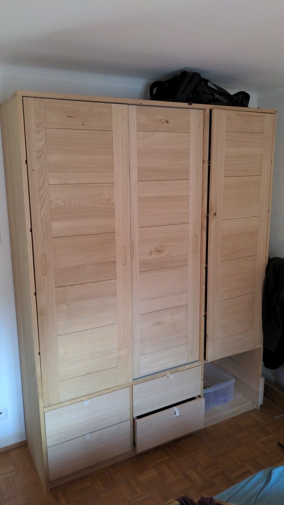

Je sais que la mode est au démontable mais la problématique ici est différente : j'ai fait une armoire en châtaignier massif pour notre chambre, en partant du bois brut. J'ai beaucoup appris et le rendu nous plait beaucoup mais nous sommes en location et nous voulons récupérer l'armoire à notre départ. L'idée est donc venue de la faire démontable !

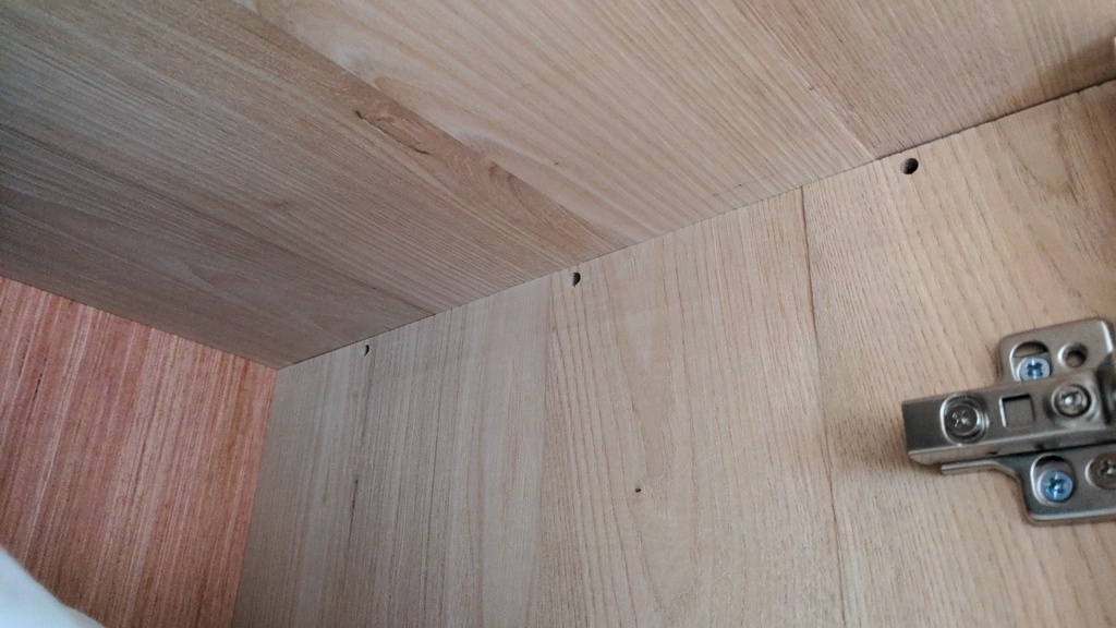

Me voilà donc parti avec des clamex S20 et ma lamelleuse électrique pour assembler les panneaux que j'avais moi-même corroyé. Je sais bien que ce n'est pas très classique comme méthode mais ça tient, plutôt bien avec un contreventement arrière.
Ma question est la suivante : comment faire mieux mais toujours démontable ? avec le moins de visserie possible (pas de vis d'assemblage 6 pans , par exemple).
Sur le haut de l'armoire pas trop de soucis esthétique (le poids fait le job) mais sur les cotés on voit quand même le jour, ça fait pas sérieux.
