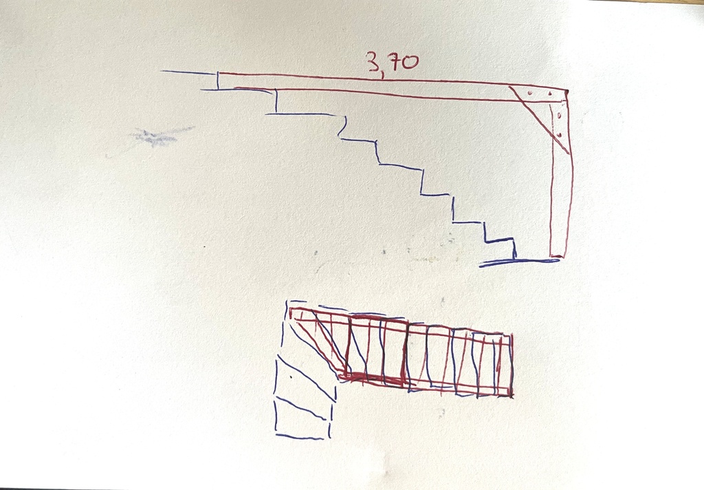

Pouvez-vous m'aider à dimensionner cette plateforme pour refaire ma descente d'escalier ?
J'ai une descente d'escalier à détapisser, à replatrer et à repeindre.
Comme c'est un escalier droit quart tournant à gauche en haut, c'est pas si simple et j'ai presque 5/6m au maximum de la hauteur. Autant vous dire que je préfère sécuriser au maximum !
Bref, j'ai réfléchi à plusieurs systèmes comme des mini-plateformes que je pourrais déplacer le long des marches, mais j'ai peur que ça ne soit pas très pratique ni très stable.
Je pensais en fait plus faire une plateforme en faisant un cadre qui serve de support, mettre deux lambourdes qui reposent d'un côté sur le cadre et de l'autre sur des marches, puis mettre des planches en travers (vissées) pour faire un plancher.
Je pensais aussi visser quelques planches ensemble pour faire une trappe.
Les angles droits seront maintenus par des équerres en CP.

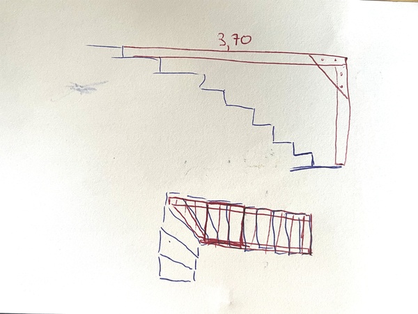

Le dessin très succinct ci-dessous vous permet de voir ce que je voudrais faire.
Ma question : pour une longueur de 3.7m, quelle section de bois dois-je prendre ?
Il n'y aura comme charge que mon échelle, un peu de matériel (une auge de platre), et moi.
Peut-être allez-vous me dire aussi que je me casse trop la tête et qu'il y a une meilleure façon de faire :D
Merci de vos retours :)
bref quelques éléments d'échaffaudages avec une diagonale pour bloquer. tu peux le faire toi même en bois comme tu l'indiques, en te bloquant sur l'existant, pas de jeu) tu n'as pas besoin de grosses sections , plus c'est petit plus il en faut (il ne faut pas que ca danse, c'est tout), je ne prendrai pas toute la largeur de l'escalier mais plus les 2/3 pour pouvoir me glisser, laisser 30 cm coté mur a traiter est bien. et ajouterai une main courante pour sécuriser coté cage.
