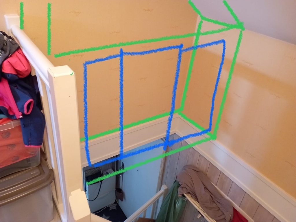

Salut les boiseux,
Une amie me consulte pour la faisabilité d'une création de rangement dans sa cage d'escalier.
La création du meuble ne me pose aucun problème, en revanche je m'interroge sur la technique a employer pour "suspendre" ce meuble.
Ma 1ère idée aurai été de créer une plateforme à l'endroit de la bande blanche qui est la tremis dans la dalle beton MAIS la hauteur de passage (l'échappée?) ne sera, a priori pas suffisante pour descendre l'escalier sans se cogner. D'ailleurs est ce qu'il existe une norme de hauteur minimum ?
En jouant sur la profondeur du meuble et l'épaisseur de la plateforme je pourrai peut-etre y arriver mais pas sur.
Quoiqu'il en soit, je ne sais pas ce que vous en pensez, mais je dois obligatoirement me reprendre dans la dalle (bande blanche) pour être suffisamment solide ? (au dessus c'est du placo)
Je pourrai aussi créer juste des appuis de chaque coté et poser ma plateforme dessus afin que le meuble soit totalement au dessus de la bande blanche.
Je suis preneur de tous conseils sur la technique de fixation ainsi que sur la conception de la plateforme.
D'avance merci pour vos réponses

j'ai eu ce problème aussi.
Je l'ai réglé en créant un angle en dessous, certes cela remonte un peu le plancher utilisable, mais au moins plus de bosse :-)
au niveau du traçage bleu.
On peut aussi envisager en plus de supprimer la barrière , qui ne sert plus à rien désormais, de mettre les portes de ce coté , ce qui rend l’accès plus facile
C'est ce que j'ai fait

Malijaï
Chez nous pour garder une hauteur d'échappée suffisante nous avons posé les portes en biais, c'est à dire que la base est moins profonde que le haut du placard (nous n'avions pas la possibilité d'y accéder par le côté.

Soit je ne comprends pas soit on doit avoir l'impression que le meuble nous tombe dessus non ?
Malijaï
non pas du tout, c'est un peu surprenant, on est habitués aux verticales mais l'angle est de 10 degrés environ.

fredaug
L'échappée sous l'escalier doit être de 190 mini pour une habitation.
Pour la fixation il est possible d'ouvrir le placo pour le renforcer ou d'aller chercher du dur derrière, créer des appuis c'est également très bien et assez simple.
Je me méfierais de la bande en désafleur qui est peut être un simple couvre joint.

Merci pour l'info sur l'échappée.
Oui concernant le couvre joint je comptait le dégager et ne pas m'y fier aveuglement
Fixation placo, pour fixer radiateur chauffage central, je perce dans le parpaing, fixation vis longue de 8mm +chevilles+tube entretoise long mur/placo avec rondelle d'appui pour pas que ça tire la cheville dans le tube au serrage.
Trouver que ça de fiable pour pas faire de dégâts placo.
