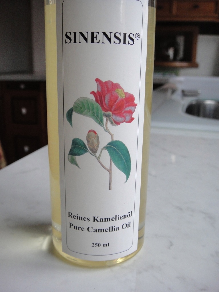

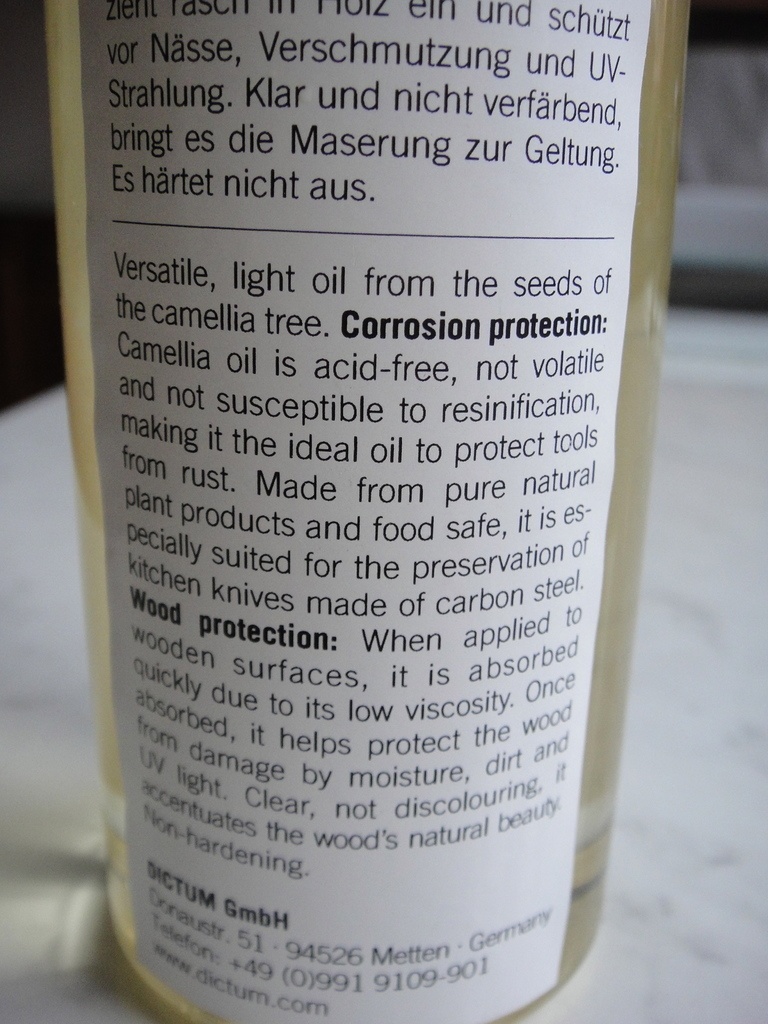

Merci pour vos réponses ! Je pense alors prendre de l'huile de camélia (en plus, je pourrais m'en servir pour huiler les gros axes de mon horloge comtoise :)

Je peux te conseiller 3 produits
  • Ballistol une huile aux milles applications, très prisée des chasseurs et utilisée également sur les machines de l'industrie alimentaire.
  • Huile de Camellia Sinensis, cette huile est extraite des feuilles de thé vert hauts de gamme, très utilisée en Asie.

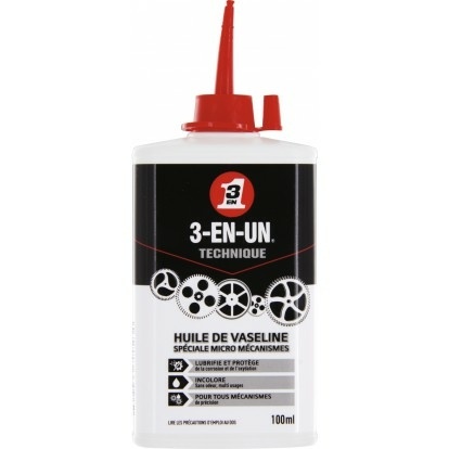

Bonjour Etienne31,
avant tout, et j'espère ne pas dire de bêtise, mais je crois me souvenir avoir lu qu'il ne faut SURTOUT PAS utiliser des huiles contenant du silicone. Apparemment cela laisserait des résidus sur le bois invisible à l’œil nu, mais qui apparaitrait sous forme d’auréoles lors de l'application du produit de finition sur ton ouvrage... Donc le WD-40 est, je crois, à proscrire (ou ça dépend peut-être du type de WD-40...)
Personnellement j'utilise de l'huile de vaseline (comme la photo ci-dessous) qui ne m'a jamais posé de soucis après application d'huile ou vernis sur mes ouvrages et qui protège vraiment bien mes outils.
ulysse1976
c'est ce que j'utilise (et c'est de WD40 ;) )
