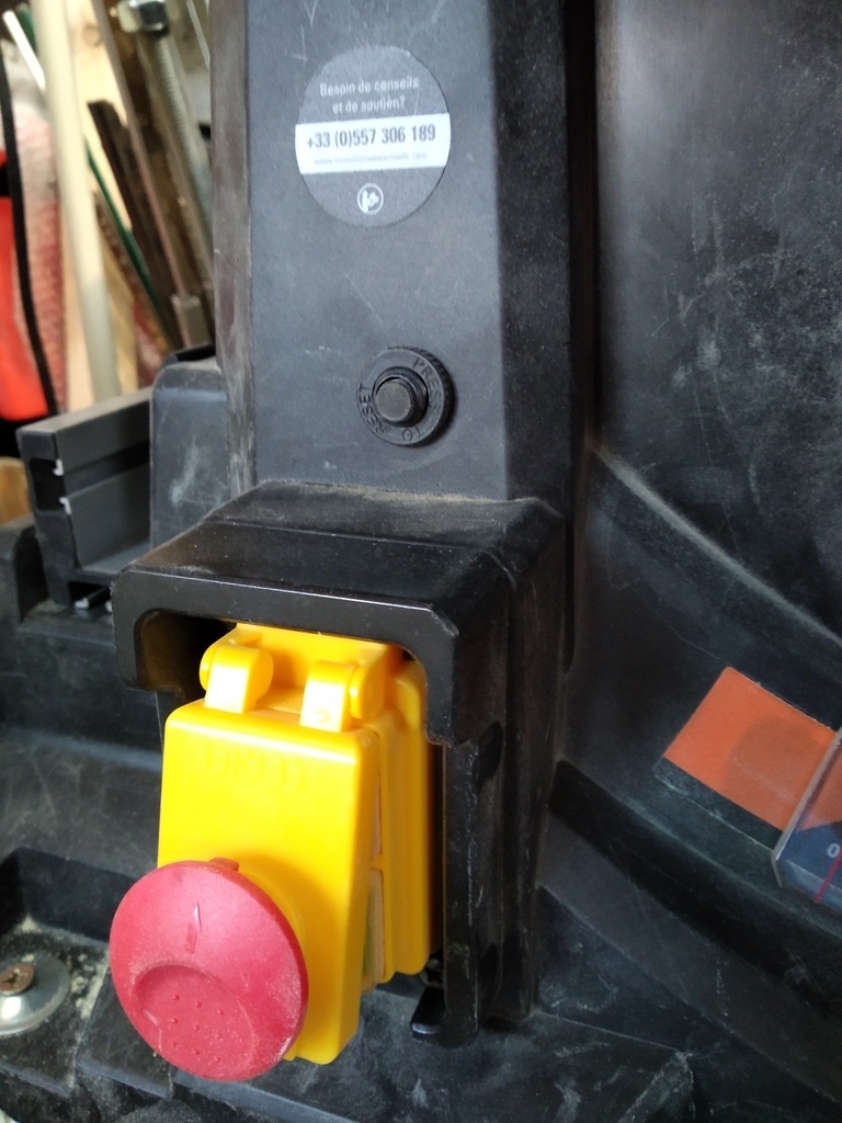

Sur ce modèle il y a un coupe circuit au dessus de l'interrupteur général, j'ai la même

J'ai eu le même souci et prêt a tout démonter quand je l'ai trouvé, ils auraient pu le faire plus visible
Merci, mais cela ne marche pas... le petit bouton noir a l'air d'ailleurs "libre", il s'enclenche pas.
Je vais voir par dessous demain matin.
Fais attention si tu pars dans un démontage, le boîtier des boutons on off est fixé par l’arriere mais le réarmement du thermique en est solidaire et coince et se casse si tu forces 😤😵

Il me semble que la petite collerette qui entoure le poussoir doit se dévisser.
Avant tout reessaye le réarmement demain, et essaye de la démarrer.
sur la mienne (même modèle) le bouton marche ne tenait plus, elle s’arretait au relâché ... pratique. Contact pris avec le sav, le bloc bouton est une faiblesse connue. Comme c’Était entre Noël et nouvel an, le monsieur sav était en congé me suis donc aventuré à démonter « pour voir » avec le déboire ci dessus...
Comble, j’essaye par inadvertance de la démarrer il y a un mois sans le blocage de bouton de fortune que j’avais bidouillé... le bouton tient à nouveau ...
comme c’est la deuxième fois qu’un thermique me fait le coup, mon conseil de pro est nettoie souffle secoue attends et réessaie.
