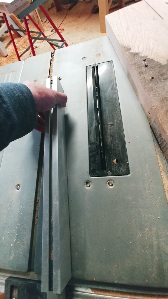

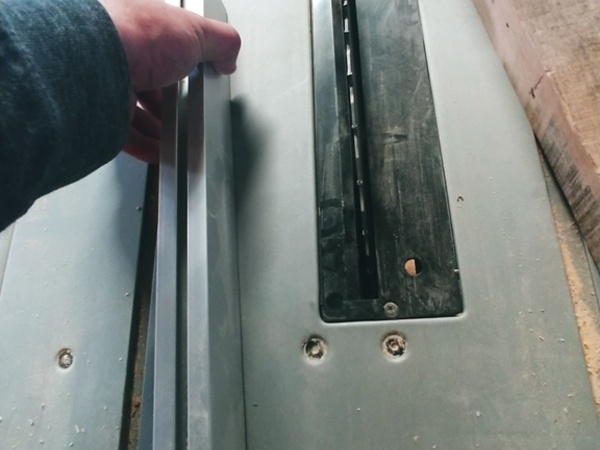

Mais le pire, c'est que les guides sont carrément en guimauve 😱 Je pass mes premiers bouts de bois et sur 40 cm de long, j'ai déjà un centimètre de différence de largeur entre le début de la coupe et la fin.
Ci jointe un photo sur laquelle j'appuie à peine sur le rail de guidage... Vous voyez l'angle ? 😳
Bref, on en a pour son argent ! Et encore... Même pas.

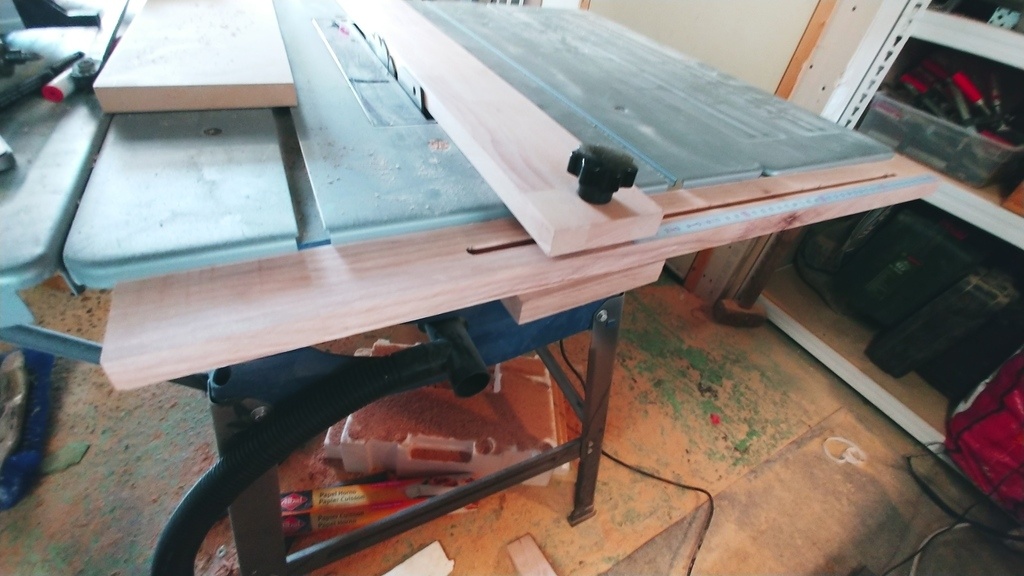

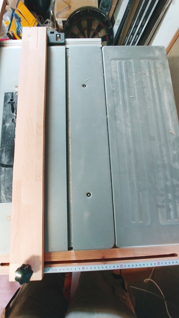

Une scie sous table, c'est facilement améliorable. Tu peux te faire un chariot de coupe sécurisé, et/ ou un guide parallèle avec 3 bouts de bois et tu auras une scie qui sera aussi précise et fiable qu'un truc à 700 zeuros ou plus...
De plus, il faut fixer fermement la machine sur un bâti solide. Cela évitera pas mal de vibrations.
J'ai payé la mienne 250 €, et après les améliorations, qui ne m'ont rien coûté, sauf du plaisir à le faire, j'en suis très content et je l'utilise presque tous les jours:

Merci Kentaro ! Impressionnant tes modifs ! 😮 En plus c'est beau à voir. Je comprends que tu te sois fait plaisir.
J'étudie ça quand j'aurai mon ordi (sur le smartphone, c'est petit)

Mais il y a parfois un petit fossé entre ce qu'on aimerait faire et le budget dont on dispose. Mais les modifs de Kentaro m'inspirent. Je vais tenter d'améliorer la bête.

IL y a aussi le poussoir intégré sécurisé:

Je vais juste mettre 5 jours pour comprendre le fonctionnement de tes transformations... Puis peut-être arriverai je à en reproduire un erzat 🙄
