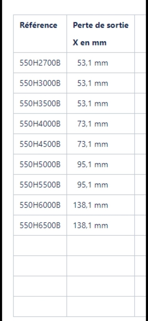

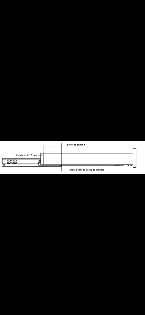

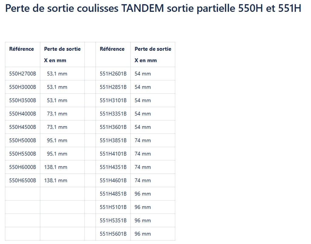

Blum France
Bonjour, pour compléter l'information, vous trouverez ci-dessous le tableau des sorties partielles, pour TANDEM uniquement.
