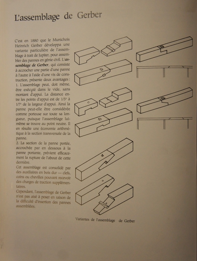

Medalegno Bonjour, c'est un assemblage de Gerber, une variante du trait de Jupiter. Celui ci est bien boulonné, mais pas vraiment à cet endroit. Je vous rejoins sur le fait que la pente d'about n'est pas dans le bon sens, ceci dit.

Lexcentrique
Medalegno C'est ce que je disais, le boulonnage n'est pas fait au bon endroit. Un peu de documentation sur les assemblages de Gerber. Attention toutefois, c'est un assemblage à réaliser sur poutres continues, il ne travaillera pas comme souhaité sur un système à deux appuis, comme le sujet abordé dans la question.

Ara Bonjour, je le répète, cet assemblage n'est valable que sur les poutres CONTINUES, le diagramme des moments fléchissants est différent d'une poutre sur deux appuis simples. C'est pour ça que l'on voit l'assemblage uniquement sur la travée centrale de l'image. Dans votre cas, l'aboutage n'est franchement pas conseillé.
