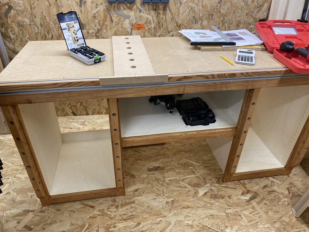

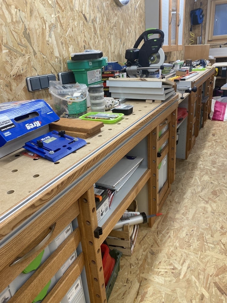

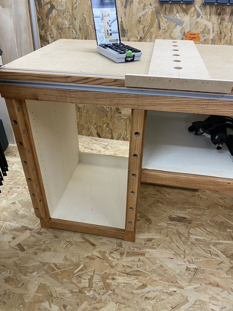

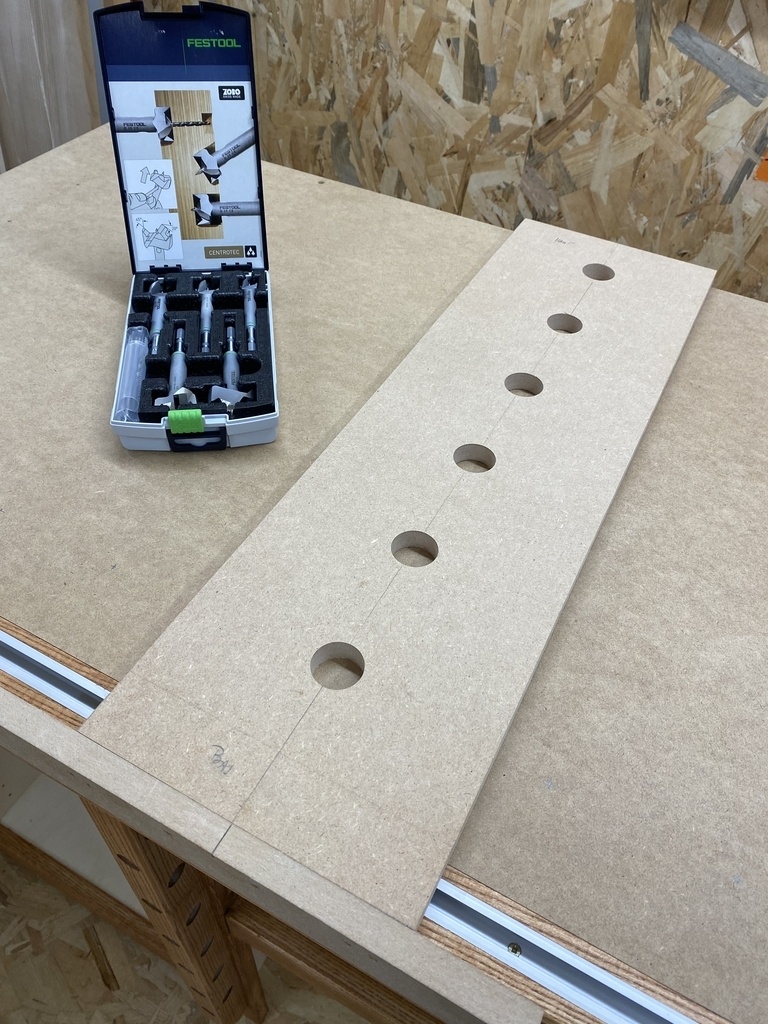

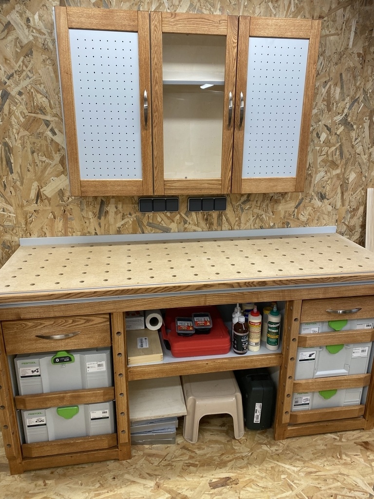

wizardcf
Pour ce qui me concerne j’ai espacé mes perçages de 96 millimètres à l’aide d’un gabarit fait maison.
EtienneV
Merci wizardcf !
J’espère arriver à créer un espace comme le tien. Merci pour tes explications et les photos !
C’est top et inspirant…🙂
