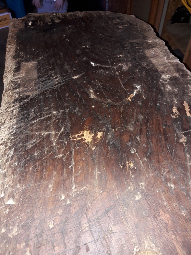

Il y a quelques mois, j'ai récupéré un etabli d'un ancien charron.
Apres avoir enlevé une multitude de clou j'ai tenté de le surfacer.
L'aspect d'origine est noir charbon.
Lorsque je passe ma varlope (600mm fut bois) il en ressort une espèce de poussière (les copeaux sont rares). Sur une bonne moitié c'est une espèce de pâte (même texture que la colle néoprène mais noir).
A 15mm de profondeur même constat.
Je pense qu'il a du servir à un mécanicien à un moment donné.

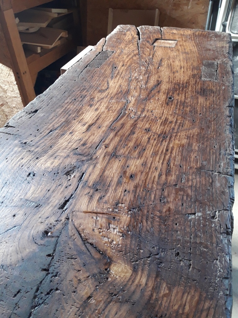

J'ai poncé (il reste encore des pointes) et j'ai appliqué une huile transparente.
Pouvez vous me dire si le plateau est récupérable et l'essence du bois. Brut de poncage il est plus foncé que le frêne et moins foncé que le chêne.
J'ai la matière pour en faire un en chêne. Je pense que je gagnerai mon temps qu'en pensez vous?
Tu as du chêne pour en faire un nouveau. Celui ci est aussi en chêne !
La maille caractéristique des rayons ligneux ne trompe pas.

oui, un argriculteur m'a donné des chutes de chêne (il a fait le plancher d'une de ses grange avec). J'ai des bandes qui font ~2400 x 60 x 30 .
Je pensais les contré coller pour faire
  • un plateau de 1500 X 600 X 60.
  • Les pieds 800 X 90 X 90
Le plateau actuel fait ~2500 X 480 X 70
Il a l'air superbe comme cela... Laisse le comme il est. Pourquoi essayer de faire comme s'il était neuf ?
Si tu veux une surface bien plane pour travailler, il te suffit de mettre au dessus un plateau, cp ou mdf, et voila... Quand le plateau est abîmé, tu le changes...
marsouin
Merci pour l'astuce. Le plus gros problème c'est qu'il dégorge tout le temps du noir
Cette pièce de chêne monoxyle est magnifique !
Il a l'air plan.
Essaie le racloir aussi, ça évitera peut-être de bousiller la semelle de ta varlope avec la crasse.
marsouin
le plus gros problème avec cette pate c'est qu'elle bouche la lumière au bout de 2/3 passage.
Grasse à la ponceuse, j'ai encore découvert des pointes caché 😡 .
marsouin
dneis ton idée de racloir vient de me donner une idée (bonne ou pas .. ) dégrossir à la plane de charon 🤔
marsouin impossible de travailler le plateau à la plane, les poignées en contrebas du tranchant...
Essaie vraiment le racloir, c'est un outil sous-utilisé et sous-estimé.
marsouin
dneis J'en ai pas ☹ J'avais trouver un vieux Darex mais sans lame
marsouin ça reste un rectangle de tôle c'est moins de 5€ en GSB et on peut en faire un avec une ancienne scie égoïne. Pas besoin d'un racloir monté. Et la monture peut se faire en bois.
