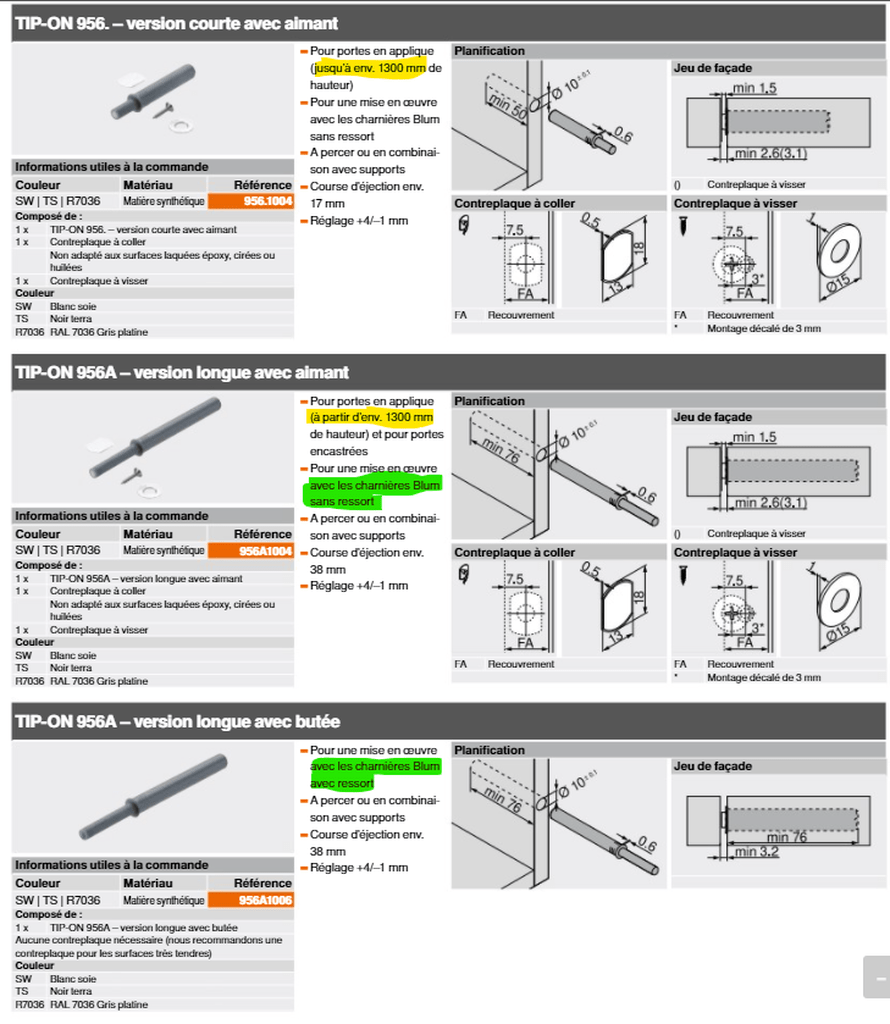

Chez Blum il est conseillé de prendre des charnières sans ressort et j'ai pu le vérifier lors de la création de mon living contemporain, quand on pose des charnières à ressort le tip on ne permets pas l'ouverture car le ressort de celui ci est moins puissant que les ressorts de charnière.

Xavier merci pour ton retour. En ce moment je fais la conception de mes portes de dressing (hauteur 2 mètres), et j'ai épluché la doc blum. J'ai l'impression qu'on peut associer des charnières avec ressort avec tip-on, a condition que le tip-on soit version longue avec butée.
Cette variante existait-elle quand tu as réalisé ton living contemporain, et si oui penses-tu qu'il faille quand même privilégier la version longue avec aimant et donc charnières sans ressort ?
Je préfère des charnières avec ressort car ca permet d'évoluer (sait-on jamais) vers un système d'ouverture plus classique : retrait des tip-on et ajout de poignées sur les portes, donc intérêt d'avoir des charnières avec ressort qui "bloquent" la porte en position fermée.
Si d'autres ont un avis, n'hésitez pas ;)
Merci d'avance.
En pièce jointe un screenshot du catalogue blum
