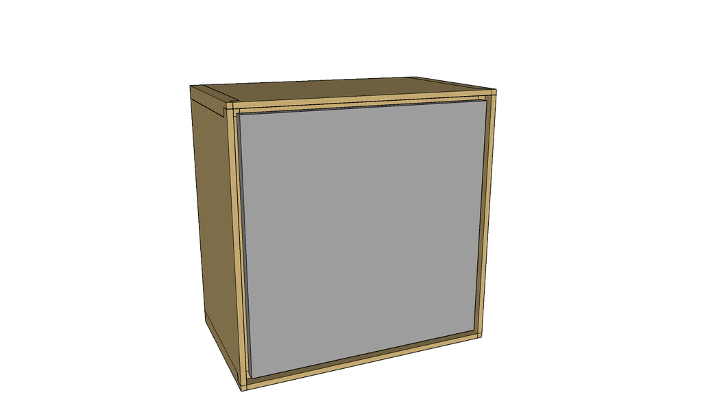

J'ai une question qui va sans doute paraître basique à certain, mais je bloque assez souvent sur le sujet. Quel type de charnière/paumel utiliser en fonction de l'ouverture attendue ?
On trouve en GSB des schémas plutôt explicites mais ça se limite à certains usages.
J'ai un projet en cours que j'ai modélisé rapidement :

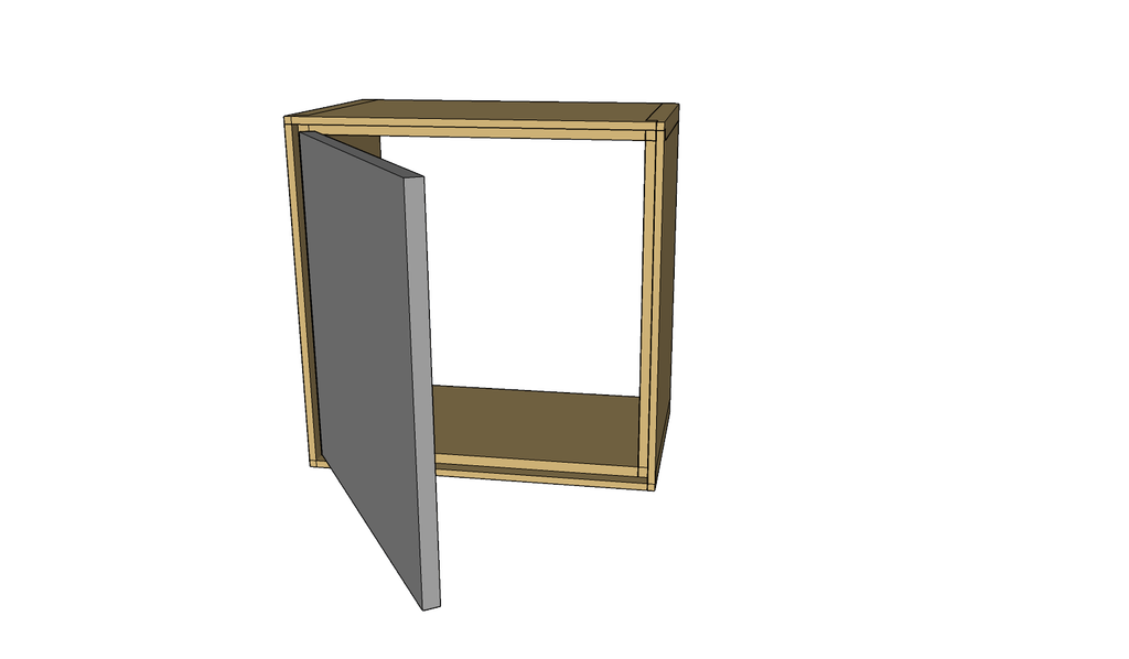

Il s'agit d'un meuble mural d'une trentaine de 30 cm de coté (donc porte pas très lourde). La porte vient se placer à l'intérieur des rainures faites sur les flancs du meuble. Dans ce cas précis, quelle charnière pourrait faire l'affaire ?
Merci d'avance pour vos retours !
Aurélien
executionbois
il faut la dimension de la feuillure ou le recouvrement de la porte sur le chant
Pitsic
Les panneaux feront 20 mm, la feuillure 15 et le recouvrement de 5 à 10 mm. Soit un espace de 5 a 10 mn entre la porte et les chants.
executionbois
charniere 9.5 recouvrement partiel trou a 22 mm du chant de la porte la calle doit être posé a 37 mm du bord (chant recouvert) du caisson
Pitsic
executionbois 👌merci beaucoup !
Etign
tu peux utiliser une charnière invisible à recouvrement 9.5mm (demi recouvrement)
Pitsic
etign merci, je passe commande !
