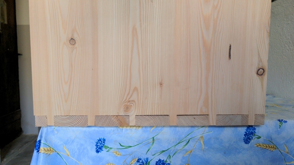

J'ai tenté d'usiner des queues d'aronde dans une planche de mélèze qui a gauchi. Du coup on voit des jours sur la face ext.
A votre avis que faut il faire ?
Boucher les trous avec de petites lames de bois ?
Raboter la face qui a gauchie, au risque de perdre en épaisseur ?
Refaire tout le boulot sur 2 autres planches moins gauches ?
Merci pour vos idées
benjam
Au moment du collage il faut bien serrer chaque queues.
Pour cela je fait un morceau de bois complémentaire a l'assemblage pour bien appuyer.
Fredobois
Top, merci. Je vais essayer cette solution à blanc pour me rendre compte.
