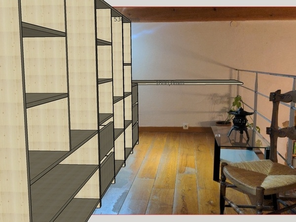

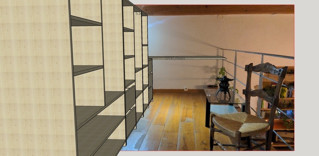

Je voudrais faire un bureau en chêne massif de 26mm d'epemaisseur, 800x1400 plaqué contre un mur vissé sur des tasseaux. Le bureau fait l'angle du mur avec une armoire de rangement (type dressing).
Comment le plaquer au mur et ajuster contre le dressing tout en anticipant les variations du bois ?
Avez vous des idées ?

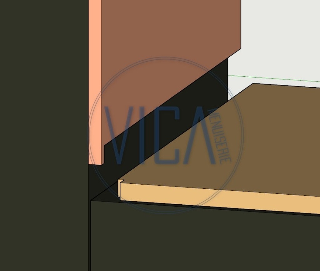

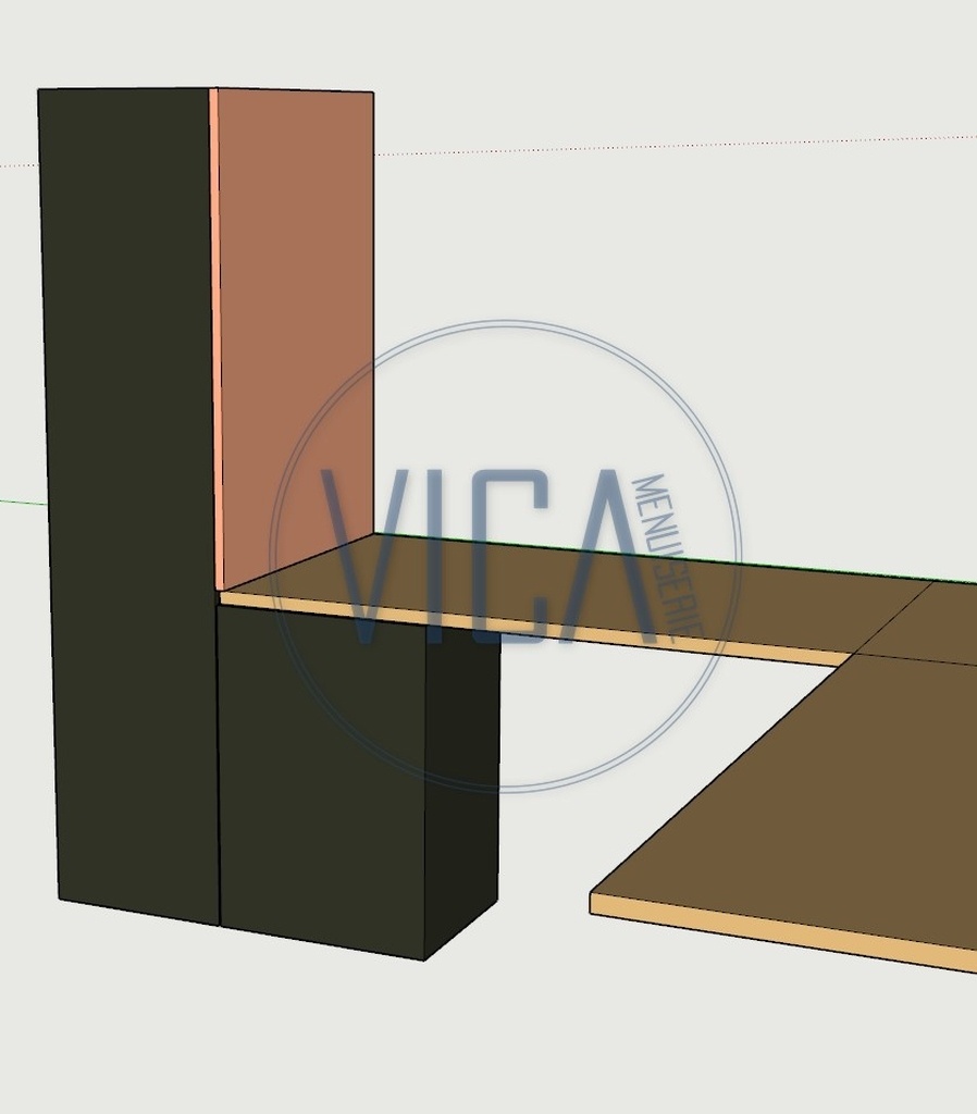

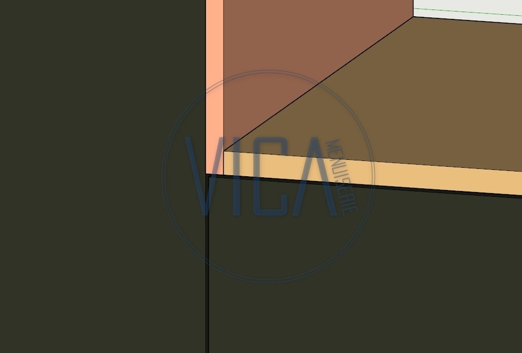

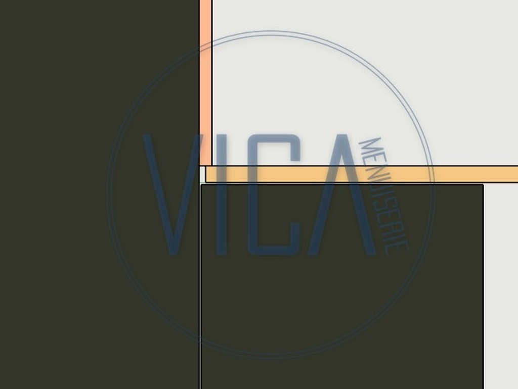

Comme dit plus haut ya plus de risque que ca rétracte. tu peux faire ton plateau normal et laisse un jeu au niveau du dressing. pour le cacher, tu remets par dessun un panneau de finition. si t'a 9mm de jeu avant, tu lui laisse 9mm de chaque coté correspondant à l'épaisseur du panneau au dessus. le seul endroit qui peu etre visible c'est sur l'avant mais tu peux même laisser le panneau de finition revenir en bas pour cacher.
je t'ai fais quelques dessins:

Le bois est à moins de 10% d'humidité. J'ai oublié de préciser que le mur n'est pas droit, donc il faudrait ajuster le bureau contre le mur. Pas simple avec une épaisseur de 27 mm 🤔
Je pense qu'il peut y avoir un "jour" naturellement à la découpe contre le mur.
De plus, la méthode de rajouter un panneau de finition ne convient pas ici car je n'ai qu'une seule épaisseur partout (tri-pli épicéa).

Pour 800mm si les conditions de stockage et d'hygrométrie d'origine sont convenables tu ne devrais pas avoir d'énorme variation, je pense que 10mm sont largement suffisant.
Il y a 2 cas de figure, ça pousse ou ça rétracte.
En cas de rétractation ça ouvrira légèrement dans le cas contraire c'est plus gênant car ça va bombé. Le plus probable est que ça se rétracte.
Tu tablettes ton plan de travail côté mur, tu laisse 10mm de jeu avec le dressing, mais uniquement sur la partie dressing, la partie vide doit être plus en avant ( ~10/20mm minimum ) Le chant de devant a donc un décroché.
Après tu rechargé en épaisseur (environ 20mm) l'élément du dressing (côté plan de travail) en arrêtant a l'épaisseur du plateau. De manière à ce que le plateau puisse bouger dessous.
Tu visses de façon classique, sans jeu, côté mur mais bien avec des grands trous oblongs pour le reste.
A toi de voir comment rendre esthétique l'épaisseur ajoutée. Ça pourrait être un panneau plaqué en liège avec une belle emboîture par exemple, pratique pour un bureau. Ou un simple tasseau mais moins joli 😅

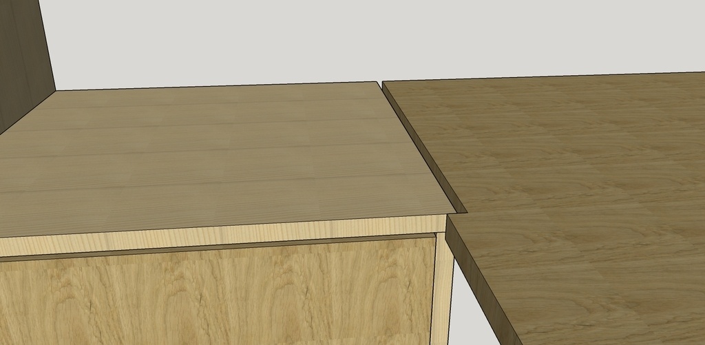

Au top, merci pour ta réponse : j'ai fait une simulation sur sketchup pour voir si j'ai bien compris. Faut que je trouve un raccord sympa maintenant !🤔

Ah j'avais mal saisis l'image de base, je pensais que ton plan de travail allait jusqu'à l'élément toute hauteur.
Ca change un peu la donne du coup.
Dans ce cas il faut être bien affleurant et au contact de ton élément horizontal de dressing. ( De ce côté tu visses direct sans jeu )
Et côté mur tu t'arrêtes à 10mm du mur pour permettre au bois de travailler et tu habilles le mur d'une genre de crédence de 20mm d'épaisseur De façon a couvrir le jeu laissé.
Parcontre il te faut des tasseaux assez conséquents pour soutenir ton plateau côté mur car il doit pouvoir accepter des gros trous oblongs.
