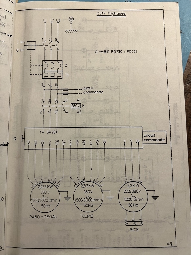

Je suis en train de rénover un combiné Lurem C317 de 1986, en triphasé.
Il manque le moteur de la toupie, que je compte remettre ; mais j'ai un peu de mal à identifier précisément le type de moteur à installer. Mes connaissances en électro-mécanique sont quasi nulles...
Je crois comprendre que le moteur de la toupie est identique à celui de la dégau-rabot, et les indications de la notice Lurem mentionne un moteur à 2 vitesses 3000/1500 tr/mn avec puissance nominale de 3 et 2,2 Kw.
Ce que je ne comprends pas, c'est si je dois trouver un moteur qui est construit avec 2 vitesses, ou si le commutateur présent sur le combiné défini un couplage spécifique qui réduirait la vitesse.
Bref, vos éclairages sont les bienvenus, y/c compris un filon pour trouver le bon moteur si vous avez ça dans vos tablettes !
Je poste également les 2 schémas qui figurent dans la documentation d'origine Lurem.
Merci par avance à tous les contributeurs.
