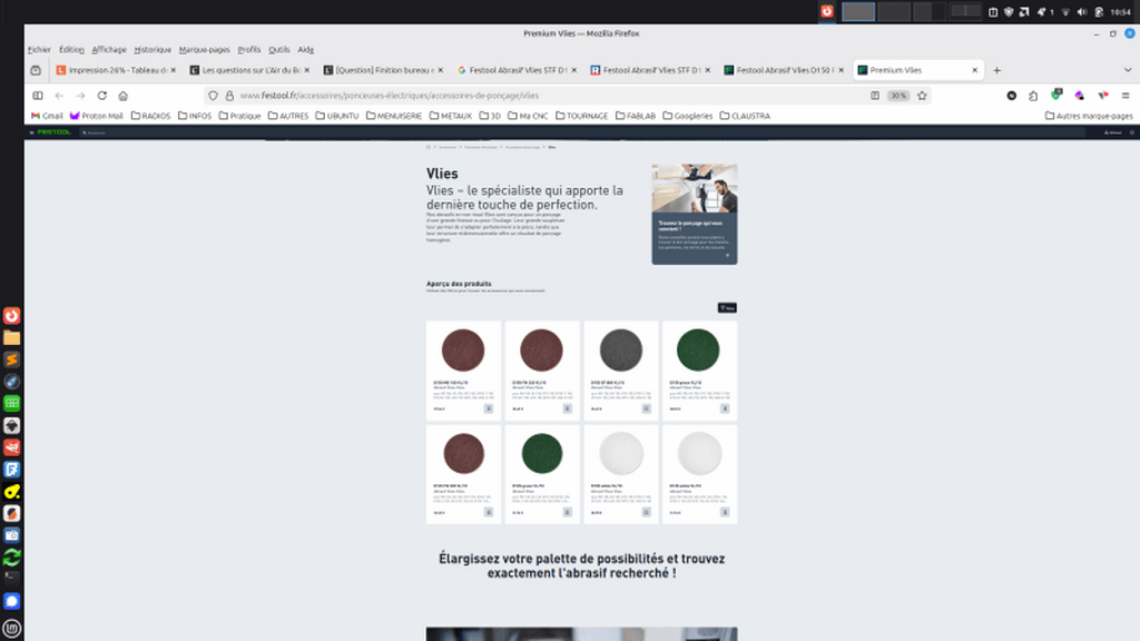

Jean34
D'accord avec les gens du métier : le vernis sera le plus résistant. Un meuble télé en chêne massif : Blanchon Préplast en fondur puis couches de Blanchon vitrificateur parquet. Il a quinze ans et comme neuf.
Sinon, en huile, pour un toucher très lisse :
  • première couche, essuyage
  • égrainage au vieux 180 et tampon vert non tissé (juste couper les fibres, en cas d'émulsion huile-eau comme la Scandic Oil, vraiment incolore)
  • 2e couche puis "massage" ou lustrage avec un pad Vlie (vert non tissé) sur ponceuse orbitale.
    Voir photo. Et plus si affinités avec Vlie blanc.
