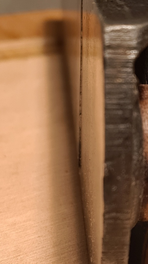

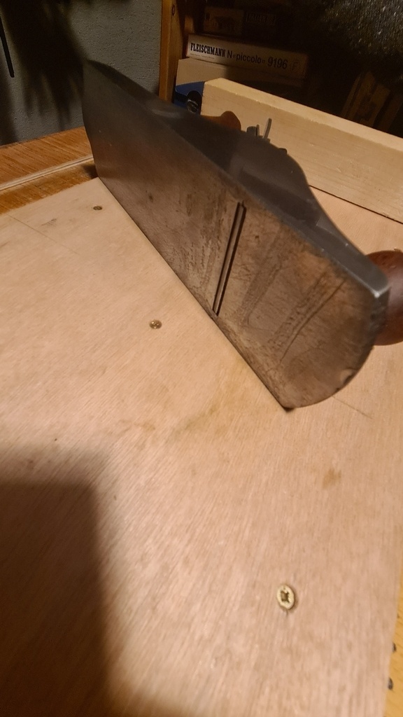

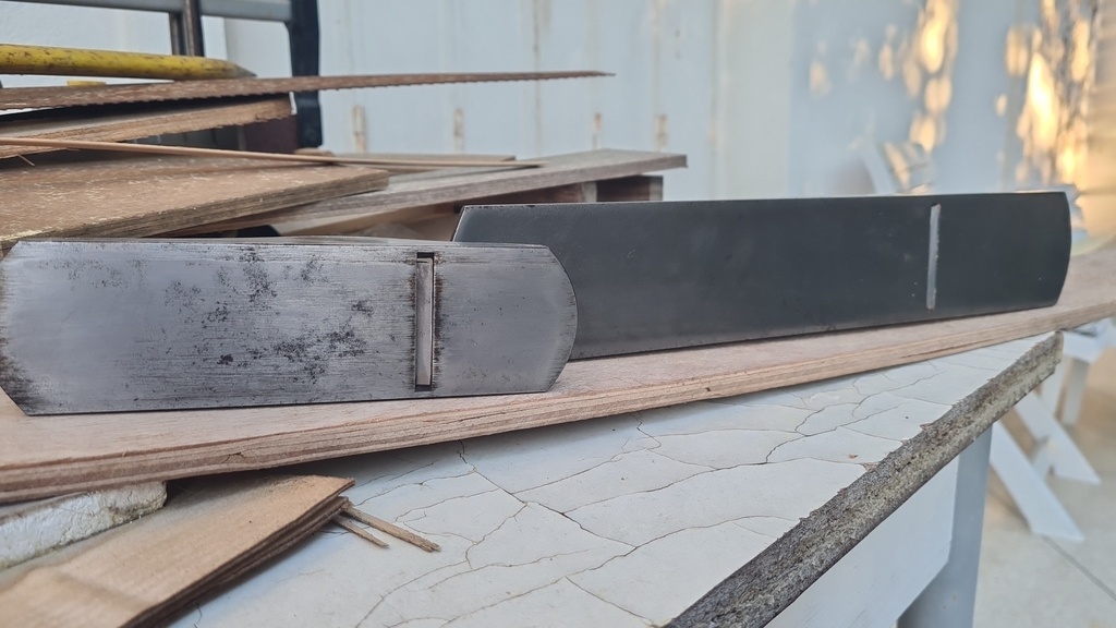

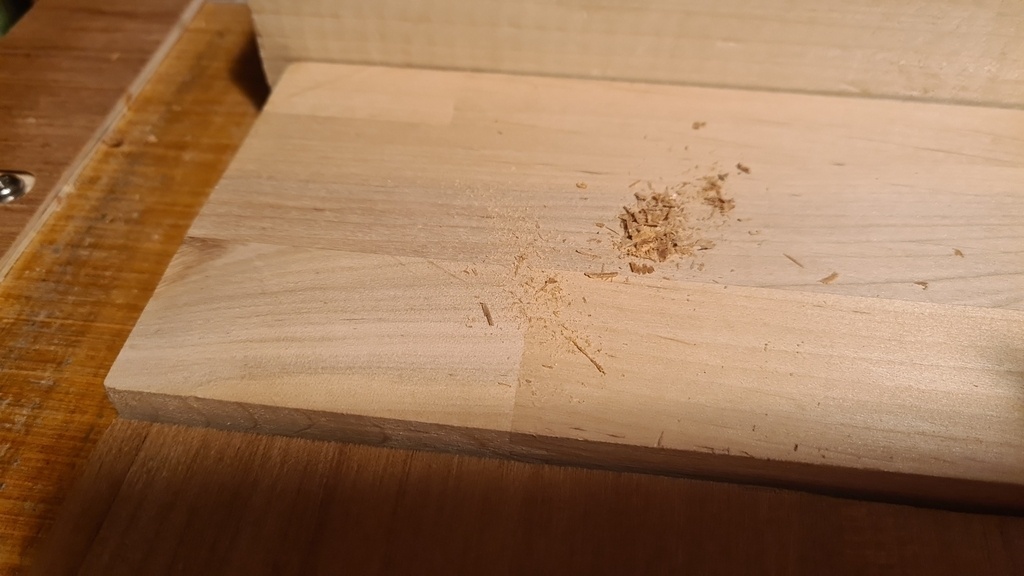

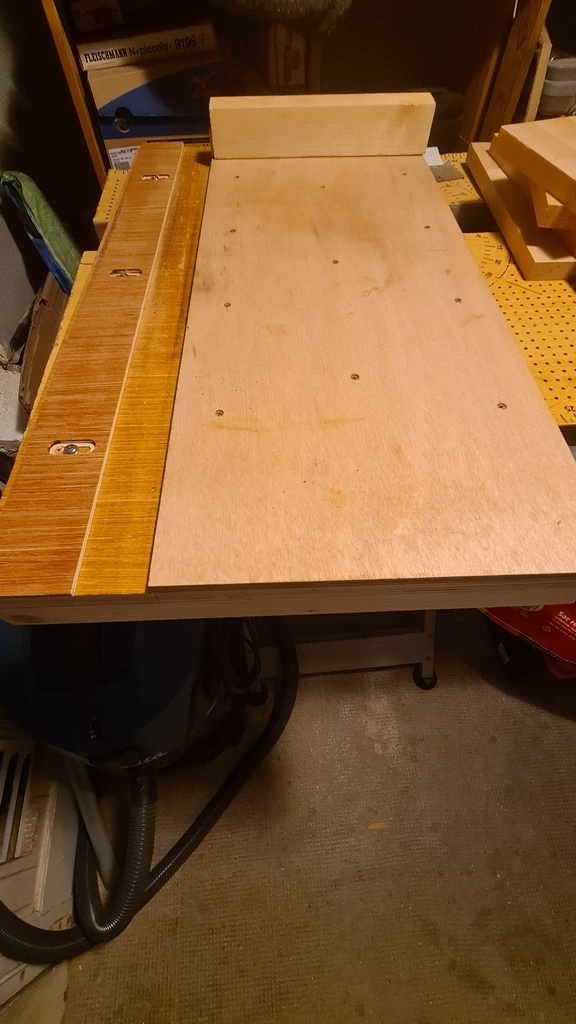

Voici les photos.
normandie BingoDS et les autres que je remercie.
Photo 1 : planche à recaler
Photo 2 : semelle du rabot
Photo 3 : Sortie de la lame dans les conditions initiales (avant que je ne touche à nouveau, pour vous envoyer ce que j'avais lors de ma question.
Après toutes vos remarques, j'ai bien l'impression que mon rabot n'est pas suffisamment affuté effectivement. Je vais y remédier ce week-end.
J'ai joué ave la sortie de lame, et pas grand chose. Je pense que le problème vient effectivement de l'affutage.
BingoDS
Calvus, ta planche à recaler semble vraiment très bien.
Pour les photos 2 et 3, la sortie de lame me paraît correcte mais ça reste difficile de juger sur une photo.
Et la remarque de TenonBon sur la sortie du fer est vraiment bien, j'imagine que c'est ce que tu fais :
Limite tu rentres la lame et tu la sors petit à petit jusqu'à ce qu'elle touche ton bois à recaler. dès que ca touche tu sors en faisant un quart de tour de molette et c'est parti.

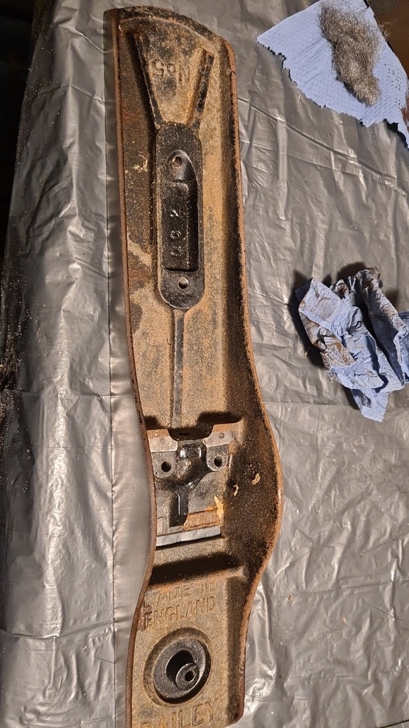

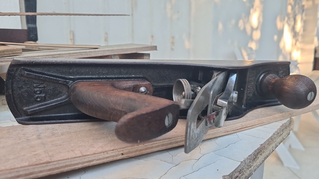

Alors ce n'est pas un numéro 6 que j'ai, mais un numéro 5.
Je l'ai remis en état. Plusieurs heures.

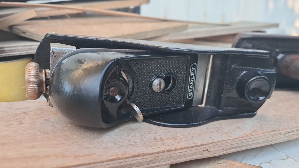

J'ai aussi remis en état mon petit rabot de paume, qui avait pris la rouille mais par ma faute cette fois, je l'ai oublié sur une table à l'extérieur...
Je n'arrive pas à enlever les marques noires, elles restent malgré l'essuyage immédiat et l'application d'huile de camélia. J'ai même l'impression que l'huile accélère et intensifie le processus...
Bref, après restauration et affutage, le problème reste entier.
J'ai bien l'impression qu'il vient du bois et non de mes rabots. Car avec un autre bois, j'obtiens des copeaux, avec l'aulne lamellé collé, c'est une catastrophe ! Que de la poussière, et encore, très difficile à obtenir !
Je joins les photos.
N°5 avant restauration.

N°5 et rabot de paume après restauration.

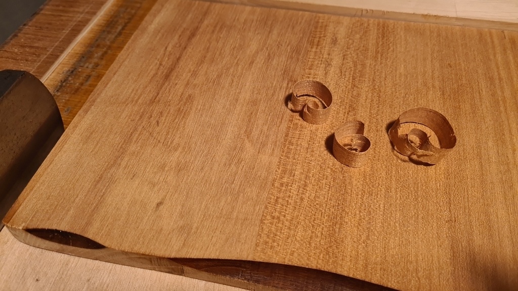

Maintenant, voici les images du résultat selon les 2 bois. Essais réalisés à 1mn d'intervalle.
TenonBon
Tes copeaux sont à mon avis trop épais, signe d'une sortie légèrement excessive dur fer. Fonctionnera peut-être sur bois peu exigeant mais pas sur tout
BingoDS
Calvus, +1 avec TenonBon, tes copeaux semblent vraiment trop épais (première photo), ce qui veut dire que ta lame est vraiment trop sortie. Du coup sur ta seconde photo, passe trop importante et/ou fer à revoir côté affûtage.
Pour te donner un ordre d’idée, je viens de sortir un copeau dans du chêne avec le rabot que j’utilise pour recaler : environ 0,06 mm. Avec un réglage comme ça, le recalage en bois de bout dans du chêne se fait sans difficulté particulière, alors que c’est pourtant nettement plus dur que l’aulne.
Quelle est l'épaisseur de ton copeaux ?
Si tu vises du 0.10 en épaisseur, tu peux nous dire ton résultat avec du bois de bout ?
PS : ton aulne est du lamellé-collé… fais tes tests sur un vrai morceau de bois, quitte à le découper.

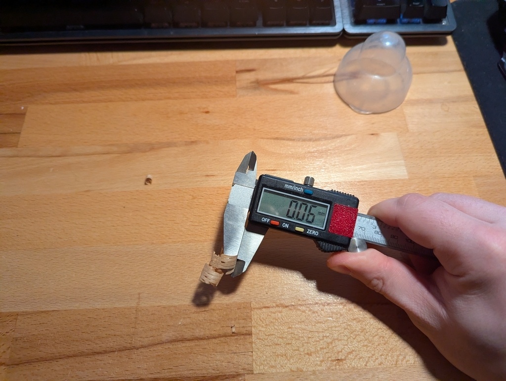

J'ai mesuré l'épaisseur des copeaux. Je n'y aurais pas pensé !
J'étais à 0.2mm. Je suis passé à 0.1mm après vos remarques. Toujours ok sur le chêne (il me semble que c'est du chêne..), mais toujours poussière sur l'aulne. Mon appareil de mesure ne semble pas capable de me donner des mesures au centième. Dixième seulement.. Je ne sais donc pas si je suis à 0,1 ou 0,005.. Dès que je rentre un peu la lame, plus rien, même pas de poussière..

Dans mon premier bois, qui s'avèrerait plutôt être du teck, les copeaux sont assez longs et bien fins. J'ai mesuré 0,06 mm, contrairement aux 0,25 de la ère fois. J'ai d'ailleurs acheté un pied à coulisse beaucoup plus précis à cet effet.
Et le bois de bout raboté est d'un brillant et d'un lisse incroyable ! La photo jointe ne permet pas bien de s'en rendre compte.
Pour l'aulne, c'est toujours assez difficile d'obtenir des copeaux, quelques uns, mais très courts, mesurés à 0,05mm, et plutôt de la poussière malgré tout. Etrange.
Mais dans les deux cas, le rabot glisse bien, ne bute plus, et je n'ai plus à forcer. C'est beaucoup plus agréable.

Wolfie
ne t’inquiète pas, la planche à recaler c’est pas très utile et difficile à utiliser. J’en ai une et je ne m’en sert presque jamais.
Calvus
Merci de ta réponse.
Mais comment fais tu alors ? Mes planches ne sont pas à angle droit, et elles doivent bien l'être. Même si j'avoue que je commence à avoir de bons résultats avec mes scies japonaises et des guides à 90°. Mais il faut être très très précis sur le positionnement, et il me manque parfois 1mm ou 1/2 mm... D'où l'idée de la planche à recaler..

BingoDS
+1 normandie, Calvus une photo de ta planche, mais aussi de la sortie de ton fer, de l'état de ton fer et ton rabot en général peuvent aider.
Peu de fer c'est la clef.
Cependant je ne suis pas tout à fait d'accord sur l'effort physique, ça peut réclamer pas mal d'effort si il y a beaucoup à rattraper et selon le bois (je pense à du Brown Ivory, fioulala 😅).
Plusieurs questions :
  • quel est ton rabot ?
  • l'affutage de ta lame est bien effectuée ?
  • ta lame est vraiment à son minimum ?
  • tu fais de la poussière ou des petits copeaux ?
L'aulne doit bien se travailler normalement.
Calvus
En attendant les photos, je peux répondre à ça.
Mon rabot est un Stanley n°4
La lame est normalement bien affûtée, rentre le plus possible.
Par contre je fais de la poussière, très peu de copeaux.
BingoDS
Calvus mais tu fais quand même des petits copeaux ?
Pour moi (à voir ce que disent les autres), mais poussière + effort important = fer pas assez affuté. Tu coupes "facilement" tes poils de bras avec ton fer ?
Ca peut aussi être un problème combiné; fer + sortie trop grande.
