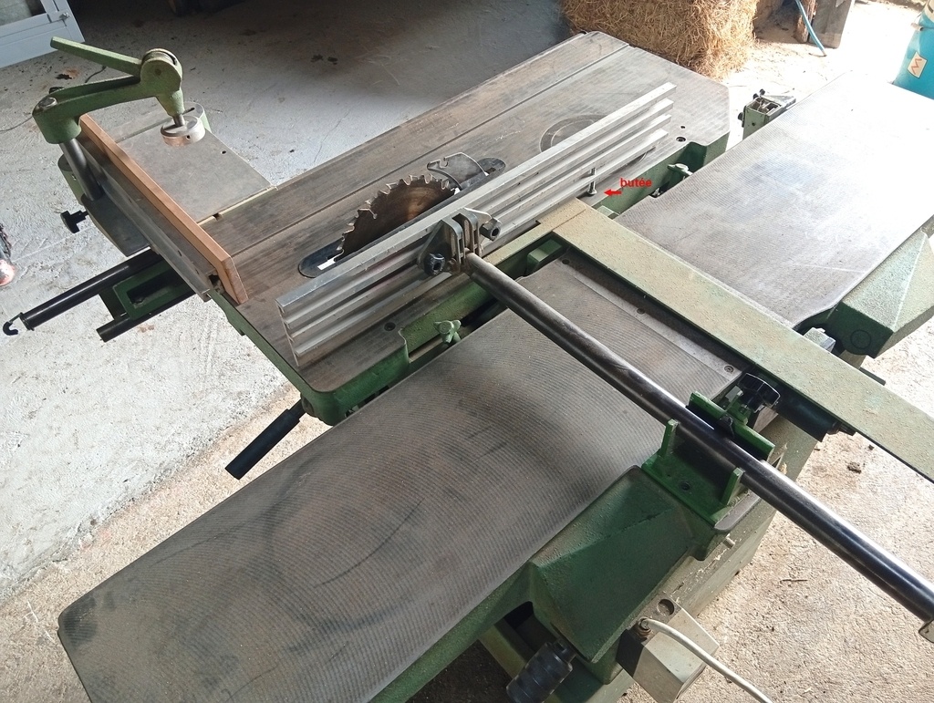

En revanche, je constate lorsque je déligne que mon bois (dégauchi) peine à rester plaqué au guide parallèle. Je vérifie l’alignement de ma lame de scie et effectivement ! Elle n’est pas du tout dans l’axe, 1mm d’écart entre l’entrée de lame et la sortie 😳
Ma question : est-il possible (prévu) de rattraper ce jeu avec les vis soit de montage de la table de scie, soit du bloc scie ?

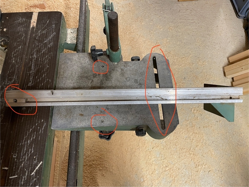

Deuxième question : j’ai le rail guidé qui sert à faire du tronçonnage, j’ai un petit bloc alu qui vient se loger dedans et sert à serrer le rail grâce à une vis sous le chariot, je suppose donc qu’il me manque un deuxième bloc alu pour venir « régler » ce rail dans la rainure située à gauche du chariot ? Et l’équerrage se fait à la main du coup ? Je joins une photo, je sais que j’ai tendance à m’éterniser par écrit 😅

J'ai rajouté une vis car la règle bascule à l'avant (photo 2)

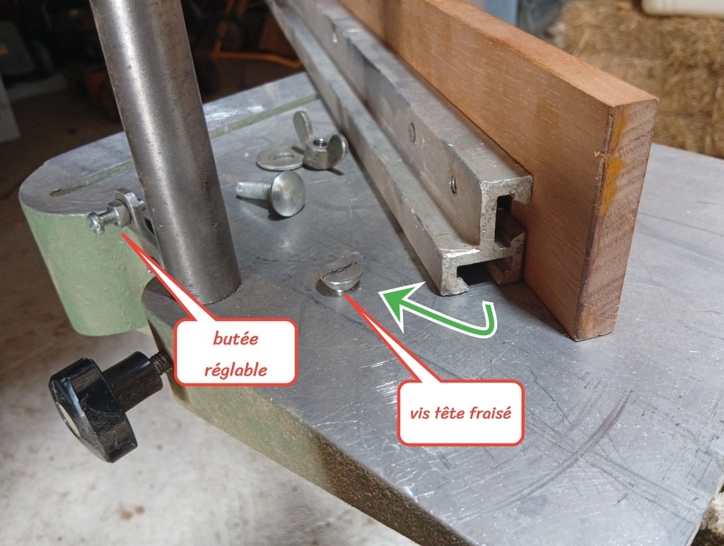

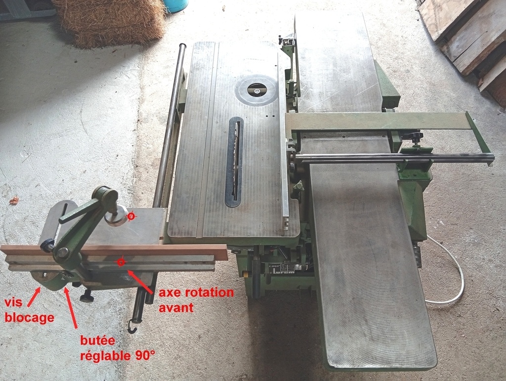

Pour le chariot de la scie il te manque apparemment des vis (voir photo 3), une vis à 90 qui coulisse juste dans la rainure et un écrou à oreille pour le serrage.
Je positionne la règle devant(photo 1) permet de couper 35 cm environ, sinon on passe à 70cm en déplaçant la règle à l'arrière du chariot (les trous sont prévus).
