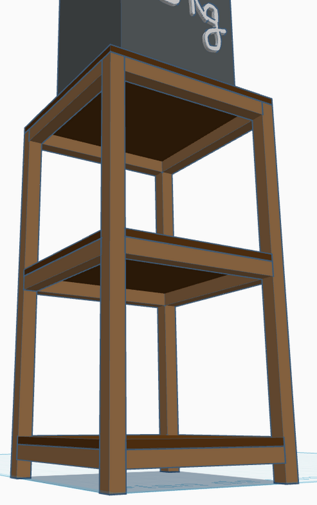

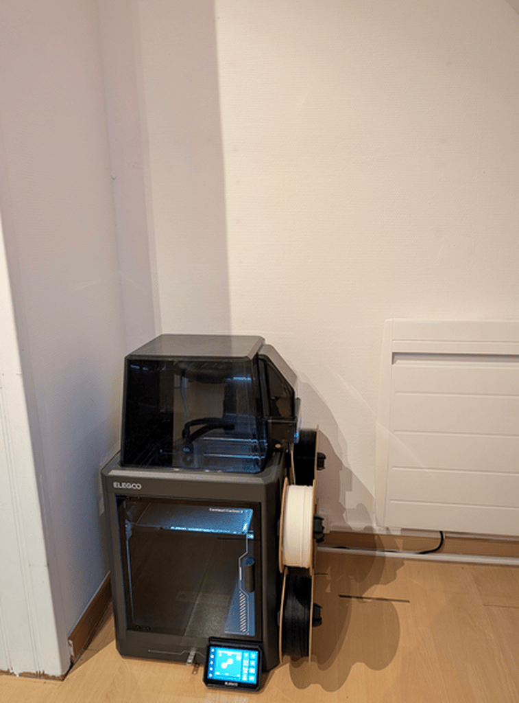

Je viens d'acheter une imprimante 3D et je voudrais construire une petite étagère autoportante pour la poser dessus, et stocker le reste du matériel dessous (bobine de fil etc).
Je n'ai aucune connaissance sur la façon de faire ça et je n'ai pas de matériel spécialisé dans le bois. Je voudrais juste une étagère fonctionnelle et qui supportera le poids de l'imprimante (20Kg) et les bobines de fil (1Kg par bobine).
J'ai des tasseaux de 40mm, et mêmes les équerres qui vont avec pour renforcer si besoin

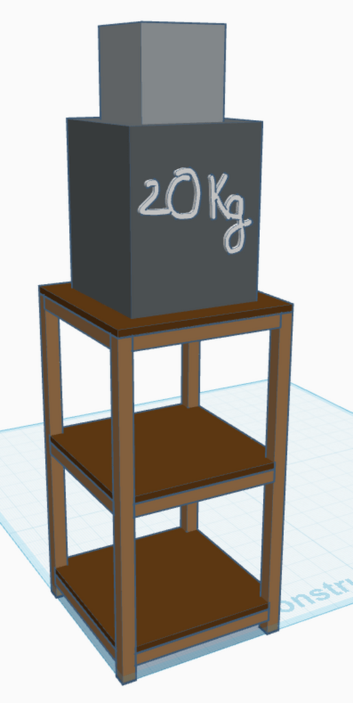

J'ai fait un modèle 3D (55x55x105cm) pour vous le soumettre, et avoir vos avis en retour.
J'ai l'impression d'avoir fait compliqué pour mes compétences, je ne sais pas comment fixer les tasseaux transversaux pour que la construction soit solide et facile à faire (je n'ai pas de perceuse à colonne ou autre). J'aimerais aussi creuser 4 ronds (profondeur 5 mm) dans la planche du dessus pour y placer les pieds de l'imprimante, elle vibre pas mal et ça permettrait qu'elle ne tombe pas (au cas où)
Merci à vous !

Vu que l’étagère semble petite je pense qu'il n'y a pas vraiment de probleme de charge avec du 40mm en tasseau il n'y a vraiment aucun probleme, mais bon si tu veux tu peux utiliser ce site eurocode5.tools/ (passe le en fr) pour calculer les tasseaux horizontaux, tu peux mettre 0 en exploitation et 0,125kN/ml en charge permanente (50kg/4, car 4 tasseaux), ca reste un bon exercice.
La section des tasseaux en 40x40 est largement suffisante. Aucun problème.
C'est au niveau des assemblages, qu'il va lui falloir trouver (ou apprendre) une solution adaptée.
Tu as à ta disposition une machine fantastique autant t'en servir !
J'imprimerai des connecteurs un peu dans cet esprit et je monterai l'étagère avec ( à toi de modéliser la forme qui va bien) . En prenant garde à imprimer bien costaud.
C'est vrai que ça vibre ces machines alors je rejoins les collègues qui parlent de contreventement. En gros un carré est par nature deformable. Pour éviter que ton meuble ne soit branlant ajoute des panneaux fin vissés à l'arrière et sur les côtés (pas besoin qu'il fassent toute la hauteur mais 20cm mini).
Pour les pieds là encore 2 approches : soit tu perces sur une petite profondeur le panneau supérieur avec une mèche fostner
Soit tu imprimes des "coupelles" que tu visses sur le panneau supérieur.

JPLegno
Une piste tout de même :
comme tu dis que ça vibre et que ta conception pose une difficulté car l'ensemble n'est pas contreventé (rien n'empêche que les angles formés par tes tasseaux s'ouvrent ou se ferment),
alors tu pourrais visser des panneaux sur au moins trois côtés du haut de ton étagère. Cela éviterait que ton étagère se mette à danser au gré des impressions.
Tes tasseaux serviraient alors à assembler les panneaux. Esthétiquement et techniquement, ce n' est pas de l'ébénisterie mais ça répondrait à ton besoin et cela te ferait une première approche du travail du bois : découpe, perçage, vissage.
Cela dit, le rapport entre la largeur et la hauteur, sur des pieds allongés fait un meuble haut pour y percher quelque chose qui vibre. Il vaudrait mieux penser à un colonne.
Bonne continuation.
Soit, tu te mets au travail du bois, les assemblages tenon/mortaise, et ça deviendra simple.
Soit, tu trouves quelqu'un pour te le faire.
Mais t'expliquer et t'apprendre tout ça par écrit risque d'être long.
Je me demande si avec aussi peu de connaissances et de matériels, tu fais le bon choix de vouloir fabriquer ta propre étagère. Il n' y rien de bien compliqué mais il faut un minimum quand même.
Ma réponse n'a rien de désagréable à ton encontre, c'est juste une réflexion. Sur ce site il y aura peut être une âme charitable dans ta région pour te dépanner.
