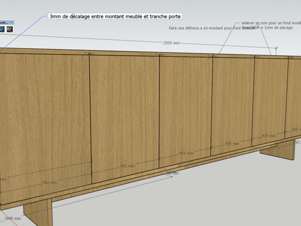

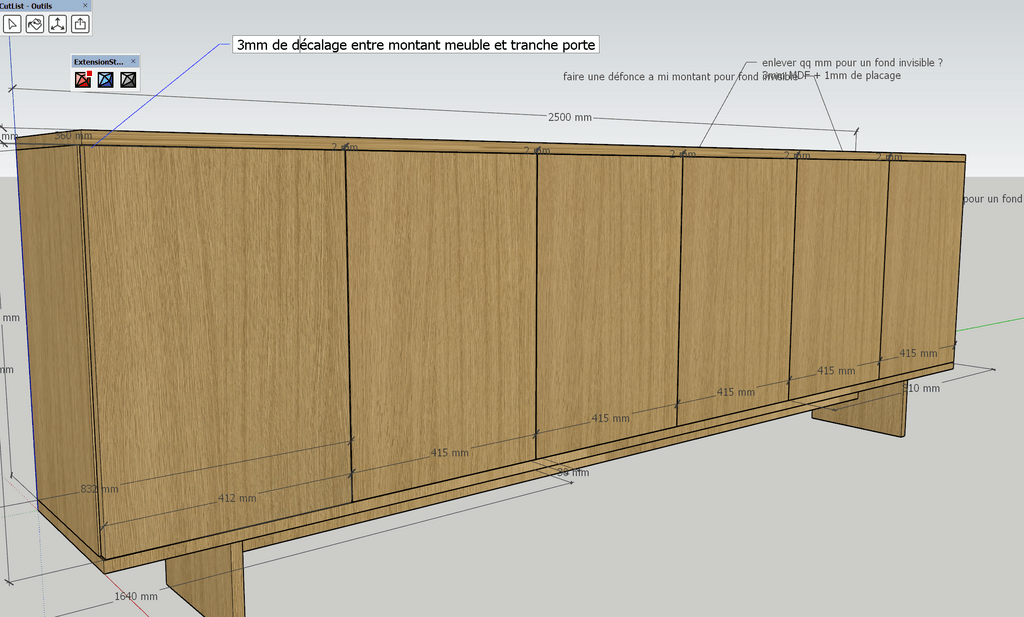

Je vais réaliser un buffet bas de 6 portes avec des portes en appliques
je suis du genre à beaucoup faire de recherche et me documenter avant de me lancer
mon problème :
A priori Si je comprends bien avec les charnières à recouvrement il y a obligatoirement un décalage de 3mm entre la joue du meuble et le champ de la porte (voir sur image)
est-il vraiment impossible de de faire coïncider l'extérieur de la joue du meuble avec le bord de la porte ?
Merci pour vos conceils

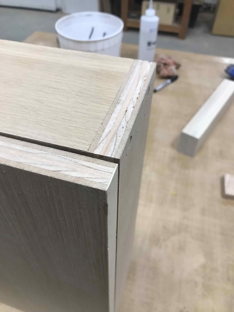

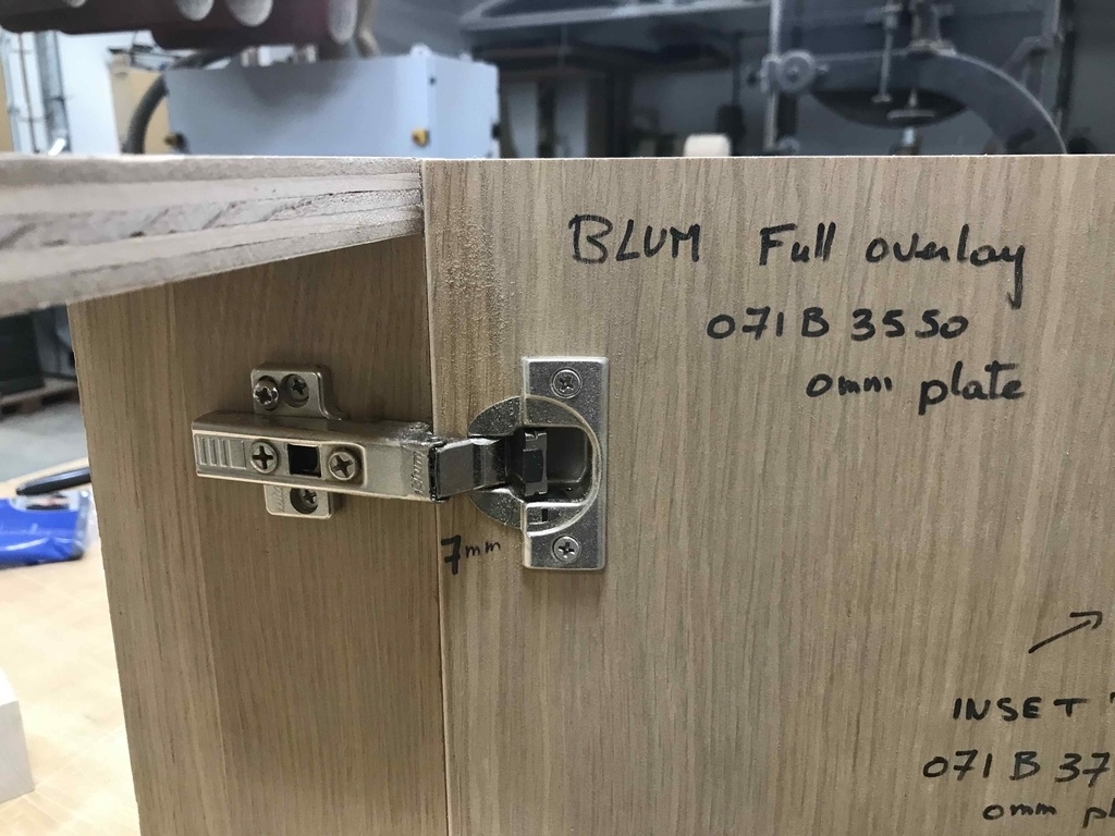

je ne suis pas spécialiste des charnières invisible , je ne m en sers pas souvent , j ai une paire de maquette dans l atelier qui m évite de chercher les references a chaque fois.Voici les photos.
normandie
cela répond il a ta question ?

Sweex59
voila
