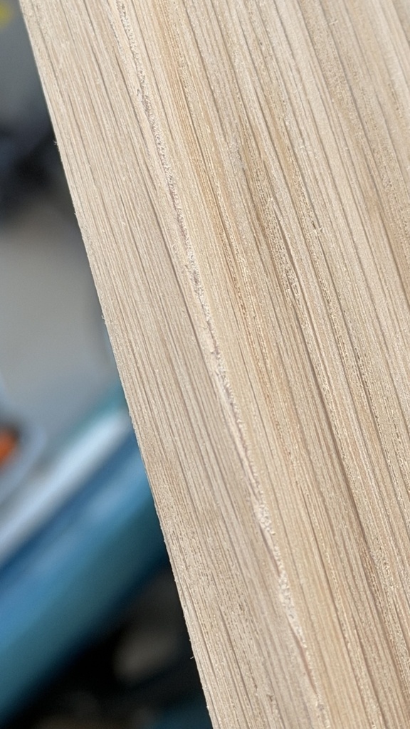

Dans le cadre d'un projet personnel de buffet,
Je me suis lancé dans la réalisation de placage avec feuille de chêne.
Pour comprendre et améliorer ma méthode, je réalise de plus petits meubles.
j'ai donc réalisé plusieurs planches sur base de MDF + feuilles de chênes (0.7mm)
Je suis très satisfait du rendu global mais comme je suis perfectionniste j'ai besoin de vos conseils pour améliorer 2 points de finitions :

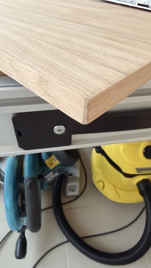

  • mes angles chants/bouts : ils ne sont pas nets . comment faire pour avoir de beaux angles saillants ?
  • l'angle face / chant : parfois des fibres blanchâtres apparaissent et j'ai peur que après huilage ce soit accentués et très moches. le ponçage n'aide pas vraiment...
Je suis preneur de vos conseils

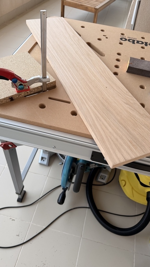

Il s'agit probablement de chant préencollé, la chauffe n'est pas optimal le lit de colle reste trop présent je vois sur la table l'utilisation d'une calle a poncé mousse a proscrire n'utiliser qu'une calle en bois en tendant bien le papier dessus cela vas améliorer la finition.

J'ai amélioré mon processus notamment grâce a vos remarques et conseils :
  • collage du chant à la colle blanche
  • meilleur coupe (1/10eme moins courte)
  • ponçage bien perpendiculaire
    Et le résultat est déjà bien meilleur
-> Je me demande si je n'obtiendrais pas de meilleurs résultats avec des chants plus épais : 2mm ?

j'ai pensé pareil, juste en voyant la photo : ça ressemble à du placage sur support papier collé à la néoprène. C'est un peu le meilleur résultat auquel on peut arriver avec cette approche, pour des arêtes plus propres, un collage sous presse à la vinylique ou colle de poisson s'impose, pour ne pas avoir de surépaisseur molle sous le placage et pouvoir faire des cassages d'arêtes fins et propres. Il y a plein de manières possibles en étant créatif de plaquer sans investir dans une bordée de serre-joints ni accéder à une presse à placage hydraulique, mais on ne peut malgré tout pas prendre de raccourci, si on cherche l'excellence, il faut s'en donner les moyens.

Pour le raccord des chants en bout, ça me paraît surtout être ton ponçage qui détériore le résultat, la façon dont tu coupes l'extrémité est peut être en cause aussi.
Il existe des massicots spécifiques pour couper les chants en bout.
Pour le ponçage la meilleure façon de conserver la planéité de ton chant reste la cale dure : Un papier collé (double-face, neo..) sur un morceau de massif et on affleure bien tout ce qui dépasse.
Pour l'arrête de raccord plat/chant ça ressemble à des résidus de colle d'un chant pré encollé. Je trouve qu'on a pas de bon résultats avec ce type de chant et notamment des restes de colle. Il existe des chants avec des colles marrons, c'est toujours moins visible que du blanc. L'autre point c'est de s'assurer d'avoir une arrête bien vive et sans éclats avant le placage du chant.

j'utilise bien une calle rigide (la calle mousse c'est pour de la finition plus fine)
Je coupe mes surlongueurs aux ciseaux à bois.
Oui le point de l'arrête me semble être critique
