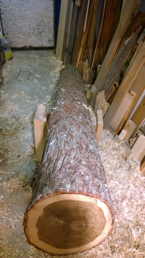

Je viens de réceptionner un tronc de chêne de 2m50 avec un diamètre de 24 cm de moyenne (43 cernes comptés) abattu il y a plus d’un an.
Si je calcule son cubage pi * 0.12 au carré x 2.50 me donne 0,1131 m3
Son poids est de 131,4 kilos
Soit 1,158 tonne au mètre cube
Cela me semble beaucoup trop lourd non ?
Vos chênes, en France (suis en Finlande), sont dans les 1 tonne au mètre cube plus ou moins non ?

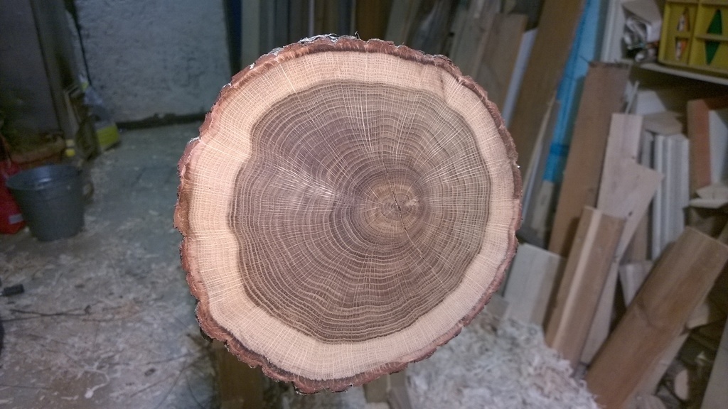

J’ai annexé deux photos reprenant une vue de la tête du pied en question.
Concernant le cœur, cela ne me pose aucun problème pour le placage car je le débite sur maille.
Je ne suis pas d’accord avec vous concernant le sciage en placage de bois vert, c’est justement le meilleur moyen pour le débiter naturellement et son séchage est très court. Je vous parle bien de débitage manuel et non mécanique qui demande un trempage ( et même à l’eau chaude sous pression pour certain comme le movingui ) ce qui n’est pas apprécié de tous.

pour les qualités de votre bille elle a un cœur excentré ce qui est le signe évident d 'un bois a problème car il a des zones de tension , de plus la bille n' est pas a mon avis droit fil mais elle est vissée bois tords

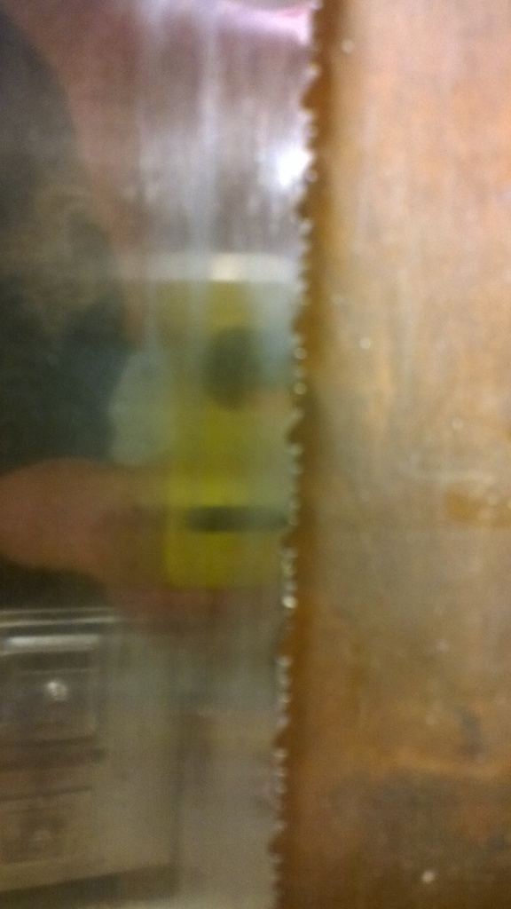

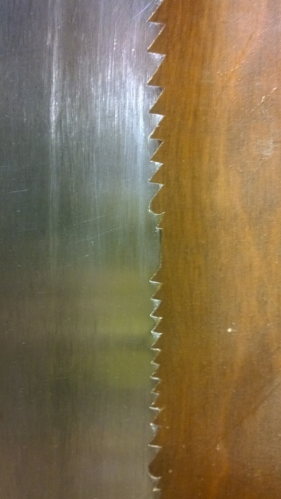

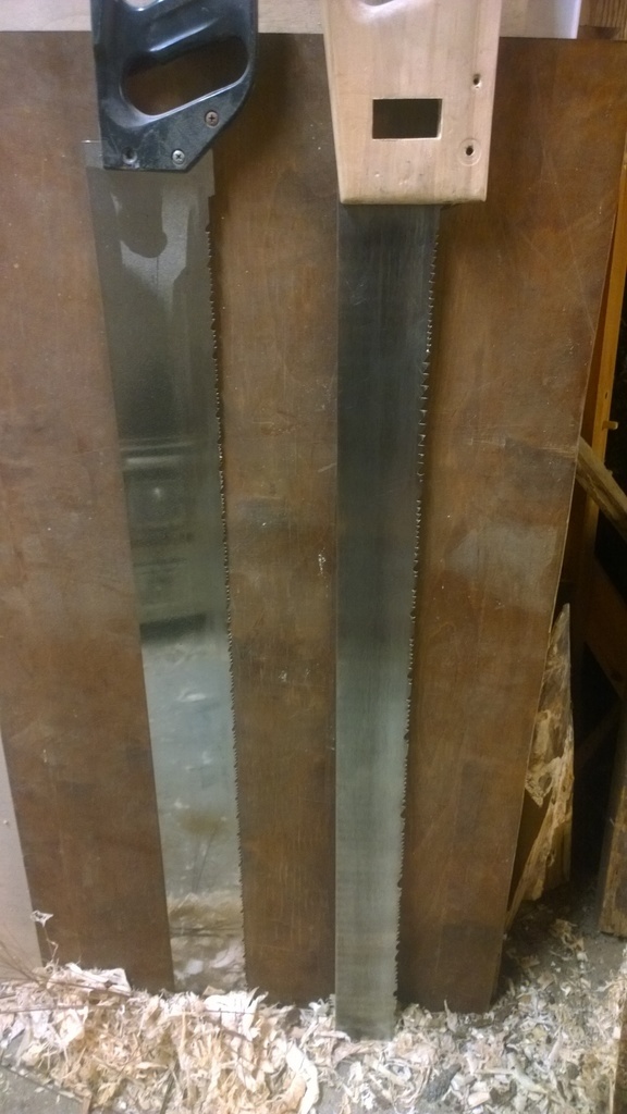

Je développe mes propres lames de scie en fonction des billes à travailler, au début de la bille je peux obtenir 6 à 8 feuilles par jour (en fonction de beaucoup de contrainte différentes) qui tombe à 2 à 4 en fin de bille, mais si la bille est trop sèche, j’arrive à tirer 1 à 2 feuille par jour et d’une qualité presque inacceptable. Autant avec un bois vert vous pouvez « guider » votre lame et ceci sans trop d’effort à contrario d’un bois sec ( 12 à 18 % d’humidité) qui plus en est rendu cassant .
Petite précision à un connaisseur, je ne travaille qu’avec des lames de 0.5, 0.7 et 1mm, et n’ai qu’une lame 1.6 d’un ancien scieur de long qui ne me sert qu’à refendre un pied/bille en deux pour faciliter sa manutention que j’ai dû retourner car j’ai plus de facilité à tirer en force que de pousser.

Je n’utilise « le tourne à gauche » que sur des lames de plus d’un millimètre et pour des lames de pré-débit. Mes lames de délignage de feuille de placage n’ont pas besoin de voie ou très peu car je ne travaille que le bois frais, elles sont généralement en acier avec 0.75¨% de carbone (xc75) ou en 1095 (1% Carbone) photos en annexe.
Mes lames sont à crochet mixé avec deux séries de « cross cut ». En fonction de la bille j’utilise un cadre de tension mais c’est rare et préfère (mon épaule en tout cas) travaillé avec une lame volante à poignée sans poids.
Concernant la famille George, je n’ai trouvé que deux vidéos décriant leurs scies à bois montant qui semble usités de simple lame « rip cut », le seul point intéressant, à mon sens, c’est quand il argumente contre le sciage a la ruban qui, effectivement, chauffe trop le placage.

non c 'est juste , le chêne est à peu prés 610/980 kg /m3 sec , ça colle pour du chêne vert coupé ;)
Arcantar
Arcantar
je ne savais pas qu'il pouvait avoir une tel différence.
Merci encore
Lucien le Forestier
A l'école on m'a dit que le chêne de belgique pèse entre 700 et 800 kg/m3 sec.
Donc 1158 kg/m3 humide m'a l'air possible.
