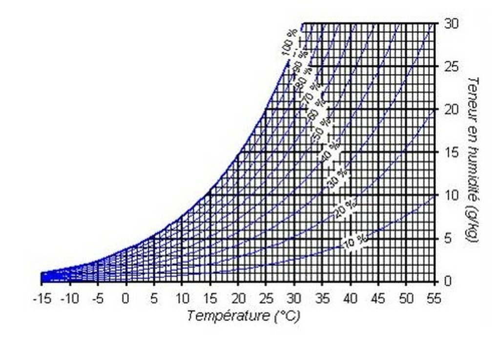

Pour l'hydrométrie il ne faut pas confondre
-Hydrométrie ABSOLUE qui s'exprime en g d'eau par kg d'air sec.
-Hydrométrie RELATIVE qui s'exprime en pourcentage de saturation de l'air.
on ne peut pas parler d'hydrométrie Relative(%) sans parler de température de l'air.
exemple: 70% a 9° correspond a 5g d'eau par kg d'air sec.
40% a 25° correspond a 10g par kg.

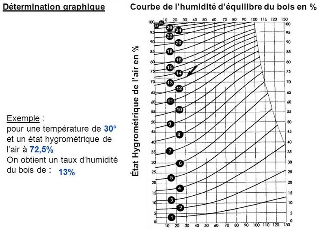

donc pour moi l'atelier devrais être a 55%-60% a 20° car il faut pensé a l'équilibre du taux d'humidité du bois car la table que vous fabriqué dans votre atelier vous allez la mettre dans la maison après, le but est de ce rapprocher le plus possible des conditions de la pièce ou sera utilisé votre table.
je vous est mis deux document intéressant et simple, celui qui parle de l'humidité d'équilibre du bois provient de cours bac pro ébénisterie.
