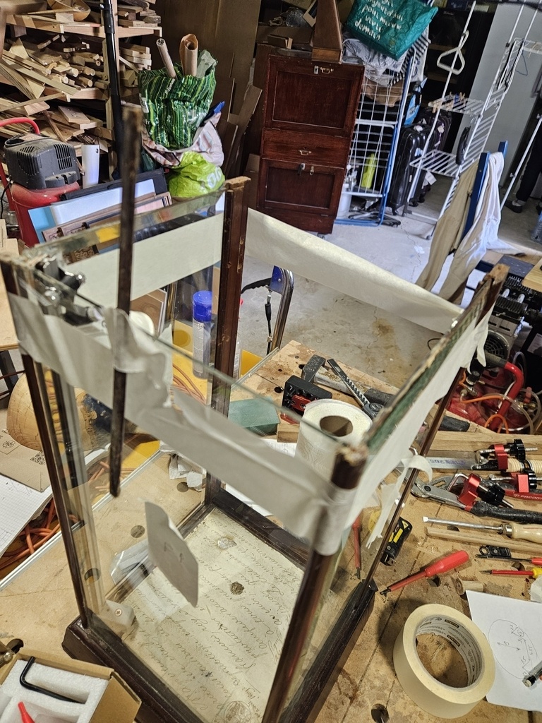

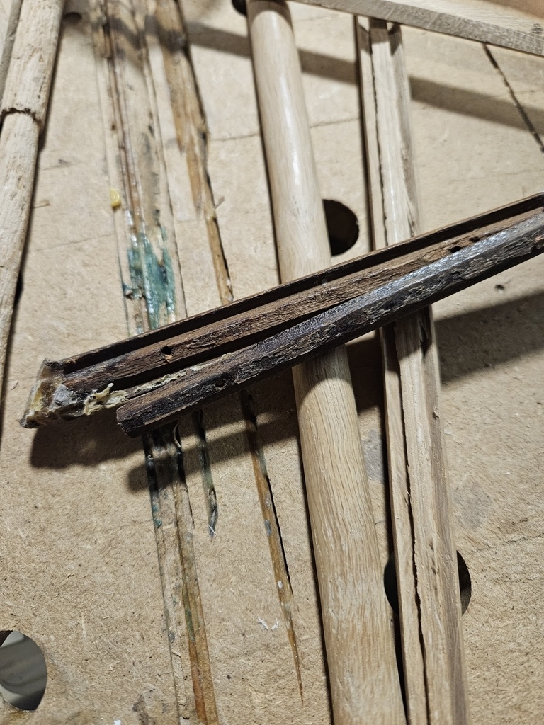

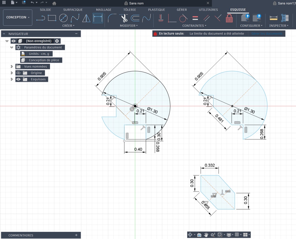

Je suis en train de réparer une vitrine qui a des verres sur tous les côtés et le dessus. Ces panneaux de verre sont tenus par de petits cylindres de bois de 1.3cm de diamètre dans lesquels il y a deux rainures de 4mm de large (epaisseur du verre) sur 3mm de profondeur, situées à 90° l'une de l'autre.
Ensuite l'espace entre les deux rainures est entaillé pour obtenir une surface plate de 5mm entre les des verres. Il y a une deuxième pièce (voir dessin) qui vient se visser sur cette surface afin de bloquer les verres.
La longueur totale de la pièce est de 26cm.
Bon un bon dessin vaux mieux qu'une mauvaise explication j'ai mis un plan Fusion.

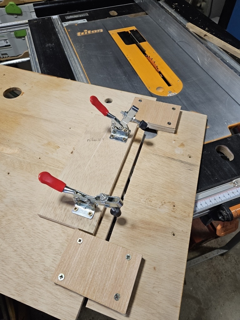

Mon problème est comment usiner la pièce, j'ai essayé de faire les rainures avant de tourner la pièce, mais les mesures deviennent aléatoires dans ce cas.
Si je fais les rainures une fois la pièce tournée, comment la tenir pour faire deux rainures bien droites et bien à 90° l'une de l'autre avec une profondeur constante? Puis creuser entre les deux?
Je me suis fait un gabarit qui permet de tenir la pièce en place, mais je n'arrive pas à avoir une précision suffisante, tant dans les profondeurs et largeur de coupe (ma lame fait 2.3mm de large donc il faut deux passes pour la bonne largeur). J'ai déjà passé pas mal de bois avec tous mes essais et ma scie sous table n'est vraiment pas précise dans ses réglages (pas du matériel pro) le réglage se fait en tatonnant...

Merci à tous pour vos réponses ! J'ai enfin réussit. Bien sur avec un carré en bout piece cela permet un usinage avec une toupie, mais je trouve ma solution plus simple avec mon gabarit et scie sous table. Les problèmes que j'avais venaient du fait que les deux côtés de mon gabarit n'étaient pas rigoureusement paralelles (au niveau de la fente ou je maintien la pîèce), donc lorsque je faisais une rainure elle n'était pas droite... quelques dixièmes et rien ne marche. J'ai aussi pris la proposition de Medalegno et j'ai supprimé la pareclose, les deux verres tiennent bien dans les rainures :-) et je mettrais un point de silicone pour assurer, mais que ce soit reversible.

Chaluthier
Quelques petites précisions pour affiner ta méthode :
Tout d'abord, ton montage d'usinage me parait encombrant, j'ai l'impression qu'un montage plus compact permettrait un meilleur contrôle.
Ensuite, en gardant des portées carrées et en faisant appuyer les sauterelles sur ces portées, tu stabilises bien la pièce à usiner.
Un unique pointage du guide de scie, au pied à coulisse of course, doit te permettre de réaliser la bonne largeur de rainure moyennant un unique retournement de la pièce.

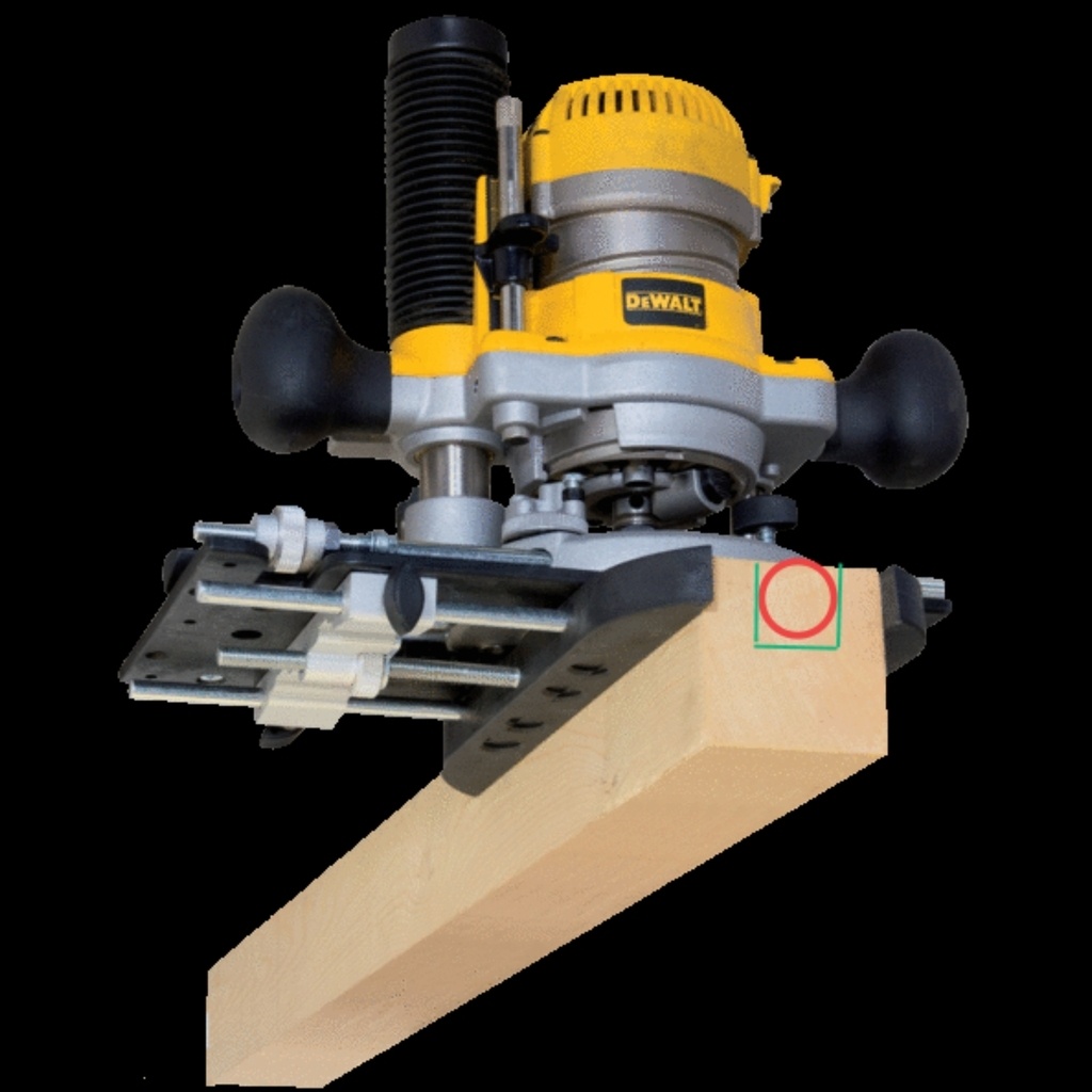

Paul26

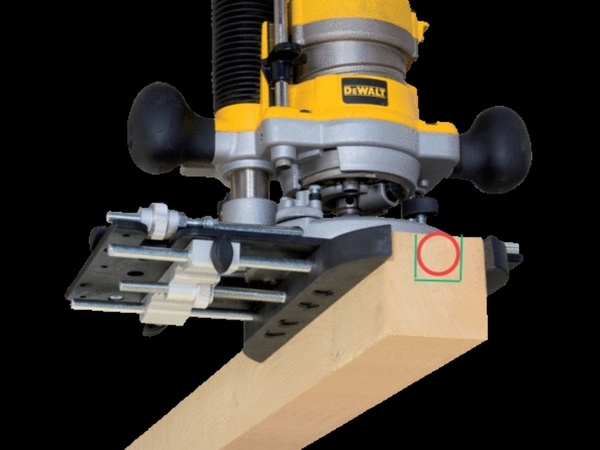

Après tournage ou toupillage au diamètre 13mm, utiliser une défonceuse en maintenant la pièce dans une rainure (photo en vert) avec 2 vis , 3 positions à 45' avec une fraise de 4mm pour l'usinage des 3 faces du tourillon.

Et bien, ton idée de montage d'usinage ne devrait pas être mal...
Par contre, au vu de la taille de ce montage, tu te guides comment ?
Avec un montage moins large (donc moins lourd et moins difficile a deplacer) et si tu te guidait sur le guide parallèle, ça faciliterait, et par voie de conséquence, ameliorerait l'usinage, non ?

Olivier80
merci etiennedesthuilliers Je n'ai pas de vraie toupie, j'ai une defonceuse sous table qui marche bien, mais dont le pointage est extremement difficile si on veut etre précis, je trouve plus simple (pour moi) de tourner le piece au tour, de faire les deux rainures avec mon gabarit. Cela a l'avantge qu'une fois réglée on peut faire toutes les pièces les unes derrriere les auitres.
