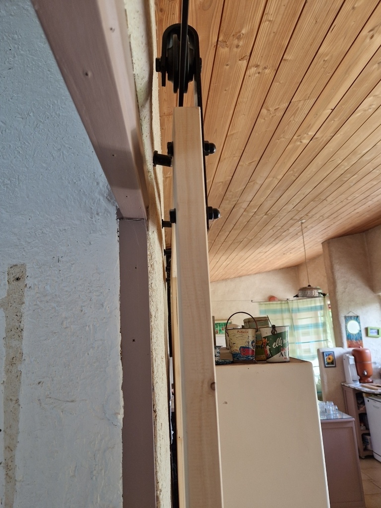

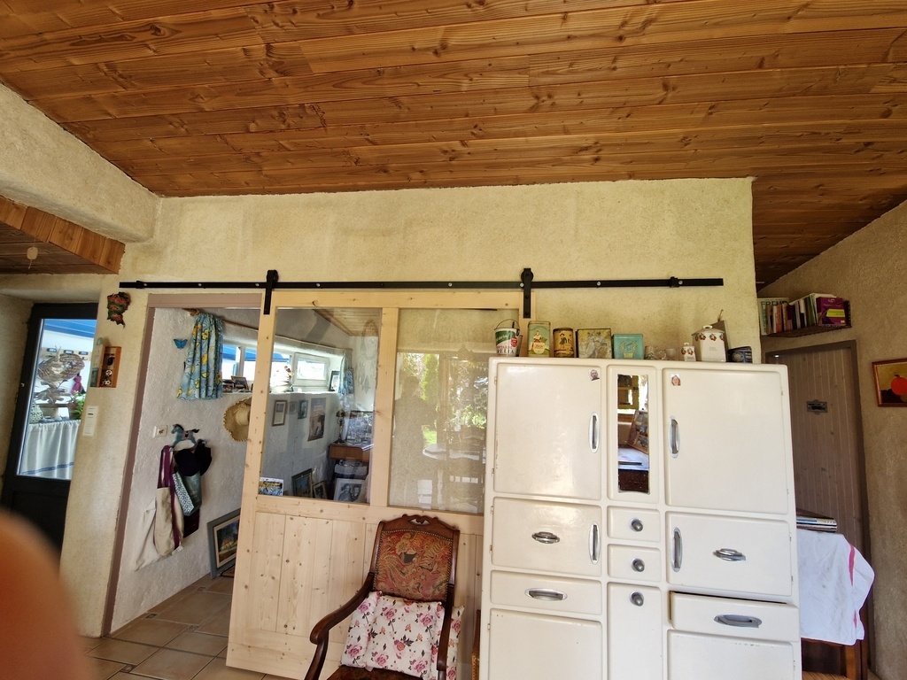

Cette porte a été installée l'année passée, c'est moins flagrant en photo mais quand on arrive, ça saute au yeux, le rail n'est pas plan du tout. Il est composé de plusieurs parties assemblées entre elles façon puzzle, le tout fixé de façon assez chaotique.

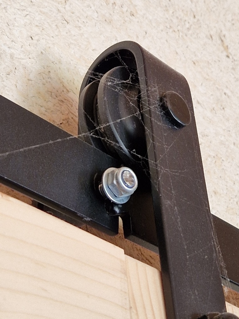

Boulons traversant dans la brique plâtrière avec rondelles et écrou de l'autre côté. D'un point de vue esthétique, c'est vraiment moche. Les boulons ne sont pas droits, certains tournent dans le vide ne faisant pas suffisamment pression sur les pièces de jonction. N'hésitez pas à vous reporter aux photos si je ne suis pas suffisamment clair.
Une des pièce de fixation commence vraiment à lâcher et je ne suis pas serein (les clients encore moins).
Je dois donc tout déposer et refaire avec un rail d'un seul tenant.

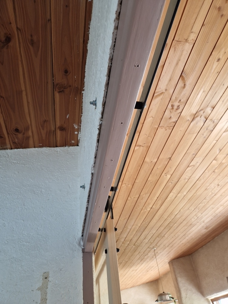

Pour rajouter à la complexité, le mur en chaux chanvre est tout à fait irrégulier et ça devient complexe d'essayer de reboucher proprement les trous.
Je pensais donc coller/cheviller un plateau de bois type frêne sur toute la longueur façon fausse poutre puis me fixer dessus. Je n'ai pas à reboucher les anciens trous, j'obtiens une surface plane, et je fais pareil dessous et au dos pour cacher les trous où se trouvent les rondelles.

perso, je n'interviendrais pas pour rattraper les erreurs de quelqu'un d'autre, mais pour poser une porte coulissante de manière sérieuse.
Première question, est-ce vraiment un mur en chaux/chanvre, ou juste un enduit sur un support maçonné ?
Ensuite, j'envisagerais la possibilité de réaliser un cadre dormant permettant la fixation solide du rail de guidage : 2 montants sérieux dans la baie, (permettant également de cacher la misère), et une traverse haute continuant sur le mur (voire encastrée, le chaux/chanvre étant comparable au béton expansé en terme de dureté) .
C'est là que tes compétences en matière d'enduit viendront faire la différence, pour les reprises/retouches, à priori difficiles à éviter.
Peut-être faudra-t-il recouper la porte en bas de quelques centimètres ? Rien de bien compliqué !
On en vient à la deuxième question : les clients ont-ils un budget réaliste pour un tel ouvrage ? Au choix, ils peuvent "avoir ou ne pas avoir les moyens pour de la mauvaise qualité" . Je te souhaite la deuxième option. Si ça n'est pas le cas, remercie poliment et passe à autre chose...

une autre solution (peut être moins bonne que la tienne si le mur est en moyenne plan, mais probablement plus facile si le mur n'est pas plan en moyenne) :
Pour le rail prendre une cornière (en L ou en U ou T ) de rigidité suffisante pour le fixer en deux (ou trois point) seulement. Y souder directement des pattes/équerre à la cote (que tu peux relever facilement si tu as un laser malgré le mur irrégulier).
Je fixerais comme l'autre artisan "à travers tout" mais avec de la visserie noire et de larges rondelles (sinon vu le mur ça risque de s’enfoncer dedans...). Si c'est fait de manière propre coté rail ça peut être beau et de l'autre cote du mur pas pire. Et les anciens trou je laisserai à la charge du client.
Quelque soit ta solution afin de limiter les efforts sur les fixations du rail il faut que tes points de fixation aient une large assise sur le mur et soient "aussi haut que possible" par rapport au dessus du rail. Dans l'idéal : hauteur de fixation par rapport au dessus du rail supérieur (ou egal) à la distance dessus du rail au mur.
Si tu fais comme l’artisan précédant : point de fixation au niveau du rail et sans connexion bien rigide de type "équerre" ou "pattes en fer plat", dans le temps le rail va probablement déverser à cause de la fixation qui pli/s'enfonce dans le mur, s'extrait du mur etc.

Il y a tout de même surajouté au problème de structure défaillante un problème esthétique... Une fausse poutre en frêne au milieu de nulle part et dans un bois différent du reste (en particulier du plafond) risque de fortement jurer... Sans parler du cadre de porte qui est à refaire aussi...
