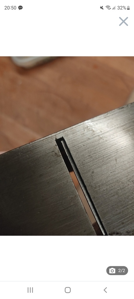

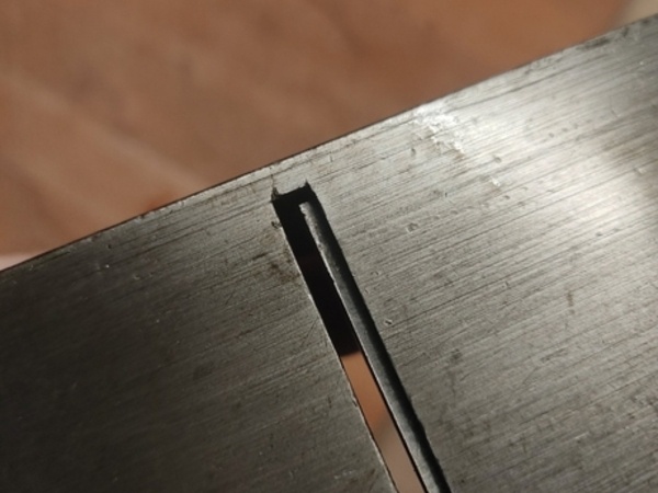

Bonjour, je vais faire l'acquisition de mon premier rabot. Un stanley n5. Autant le dire tout de suite, je n'y connais pas grand chose... pourriez vous me dire si les éclat sur la lumière sont dommageable pour l'utilisation de ce rabot et si oui y a t'il quelque chose à faire pour le réparer? Merci par avance pour vos réponses... cordialement.

T’inquiète pas, c’est pas ça qui va t’empêcher de raboter. Travaille ton affûtage, règle bien ton contre-fer et tu va te faire plaisir. Au passage, excellent choix le n°5 pour un premier rabot, c’est mon préféré ❤
Tu peux quasiment tout faire avec, du corroyage à la finition.

Ah merci beaucoup, me voilà soulagé. Bon je l'ai payé peut être un peu cher, 100 euros mais la semelle à part cet éclat semble en parfait état et le reste aussi. Je précise que c'est un modèle anglais avec les poignées en bois. Merci encore pour ta réponse rapide et je te souhaite une douce soirée.

aucune incidence, c'est minime

Merci beaucoup! C'est toujours un plaisir de poser une question sur ce site, les réponses sont toujours rapides et bienveillantes. Merci encore...

bon achat, quasiment increvable!
