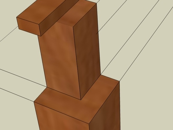

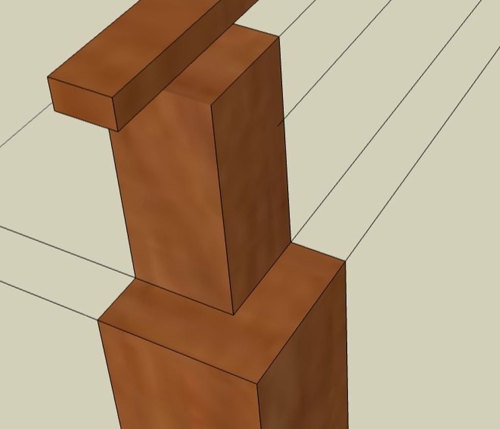

Je sollicite vos retours sur un usinage en tête de poteaux dans le cadre d’une pergola.
Contexte :
  • Poteaux en bois massif section 140 x 140 mm
  • Pannes section 50 x 200 mm
  • Objectif : réaliser un entaillage en tête de poteau “à fleur” avec un épaulement, permettant à la panne de venir en appui
Dimensions de l’entaille :
  • profondeur : 50 mm
  • largeur : 50 mm (épaisseur de la panne)
  • longueur : 200 mm
En pratique, j’enlève donc une “marche” en tête de poteau (type épaulement) pour que la panne vienne s’asseoir dessus, avec un appui franc.
Méthode envisagée :
  • dégrossissage à la scie circulaire en passes multiples
  • évacuation au ciseau à bois
Jusque-là, méthode classique.
Ma question concerne surtout la finition du fond d’entaille :
Je souhaite obtenir un fond bien plan et régulier pour un bon appui de la panne.
Pensez-vous pertinent d’utiliser une défonceuse (type Bosch Pro) pour surfacer le fond ?
Et notamment :
  • existe-t-il des fraises suffisamment longues (environ 50 mm de coupe utile) et suffisamment rigides pour descendre à cette profondeur sans vibration excessive ?
  • ou est-il préférable de rester sur une finition manuelle (ciseau bien affûté, éventuellement rabot de paume) ou des passes très progressives à la défonceuse avec une fraise plus courte ?
Je précise que j’ai plusieurs poteaux identiques à réaliser, donc je cherche une solution à la fois propre et reproductible.
Si certains ont des retours sur la réalisation d’un gabarit de défonceuse pour ce type d’usinage, je suis également preneur.
Merci d’avance pour vos retours d’expérience.

Méthode du charpentier: Trois coup de circulaire par encoche: une passe à 50 dans le sens du tronçonnage, deux passes recto-verso à 85 de profondeur dans le sens du délignage, tu finis avec ta scie préféré pour faire sauter le bloc ( et ensuite éventuellement un peu de finition au rabot/ ébauchoir/ meuleuse avec disque à poncer ou tungstène. Tu as plus de temps de traçage que de taille !
Sur ton dessin y a deux encoches sur le même poteaux choisie bien l’ordre des passes pour avoir toujours ta circulaire sur une face entière ainsi elle sera bien stable et ça sera beaucoup plus facile.
