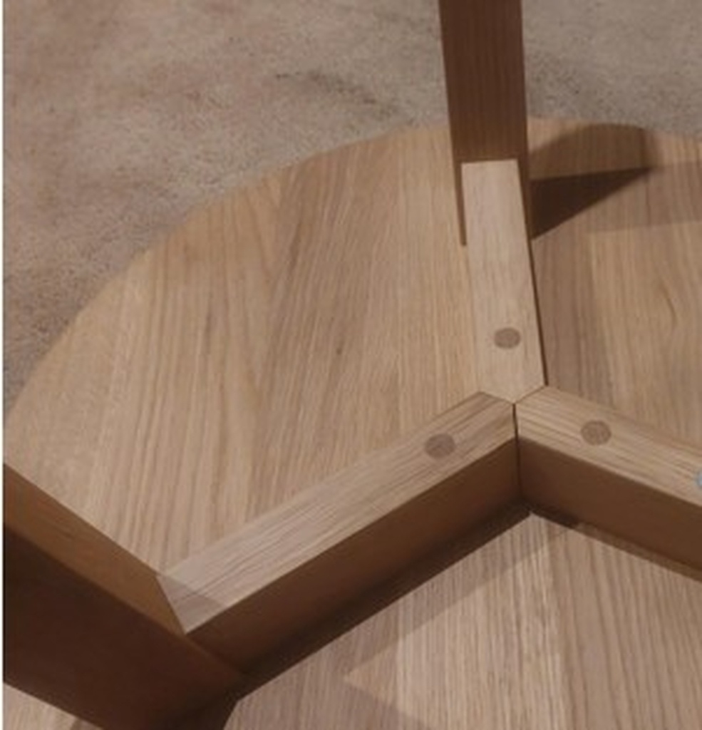

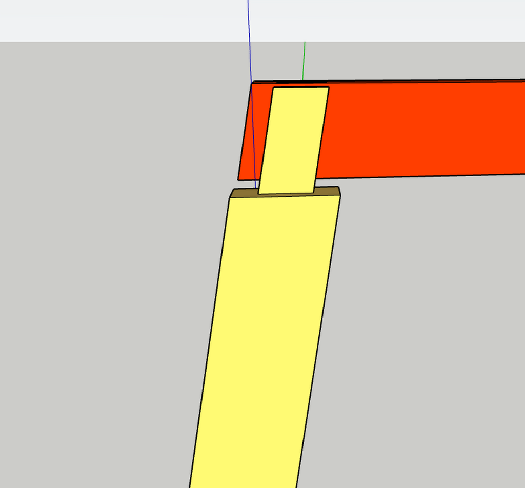

Bonjour, pour le montage de pieds d'une table basse, je souhaite reproduire ce type d'assemblage.
photo : ce que je souhaite reproduire

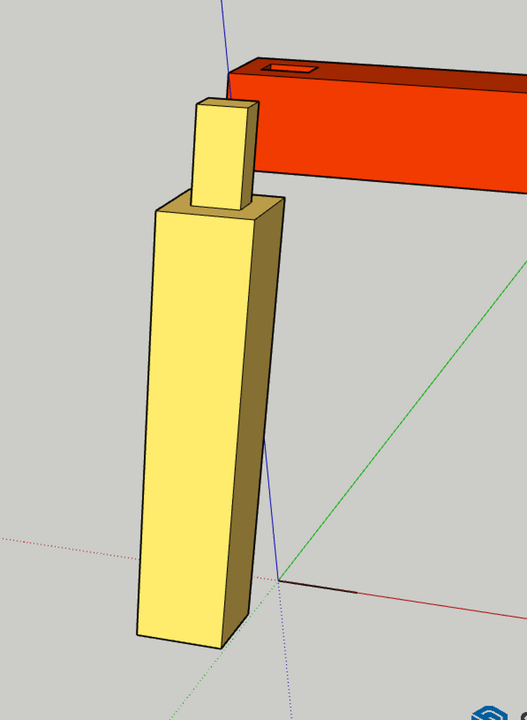

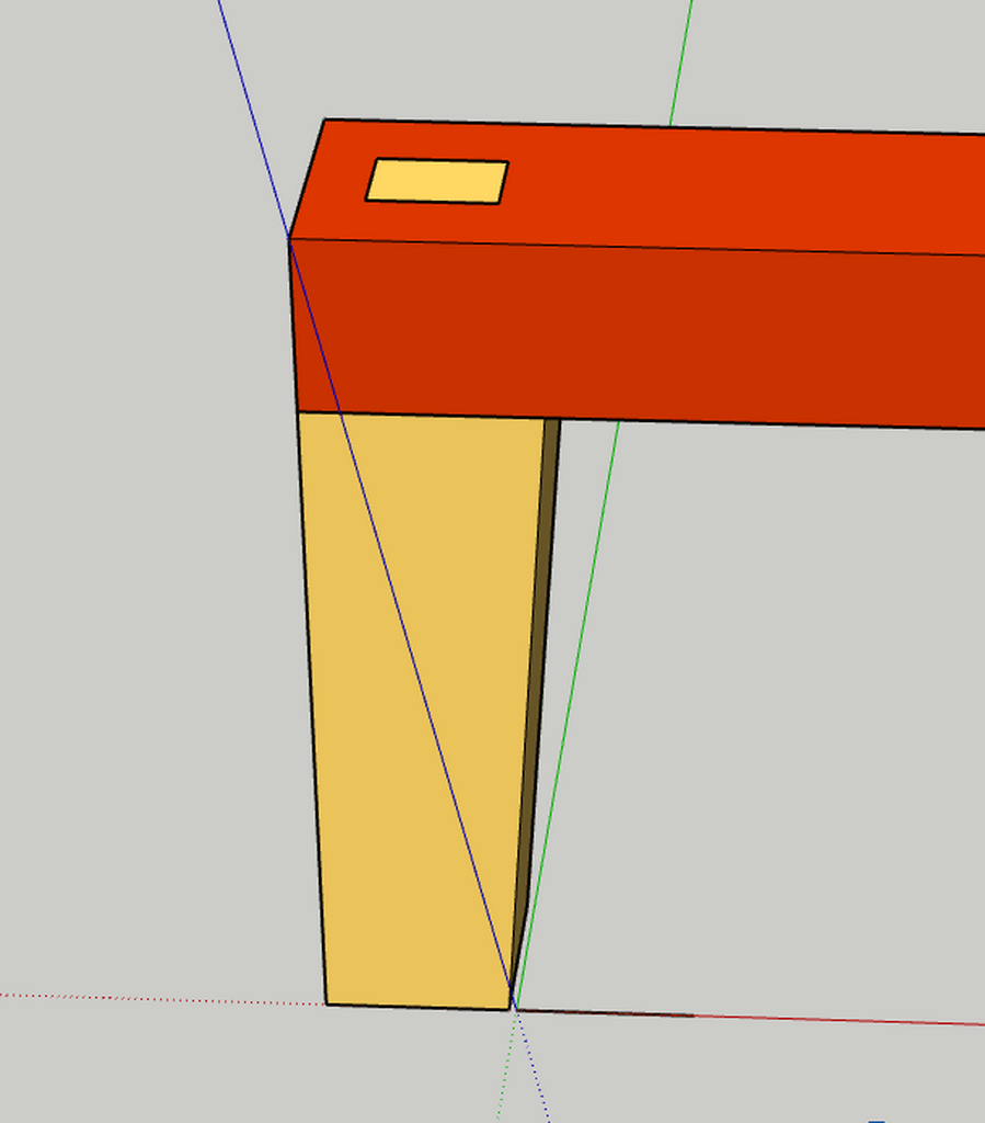

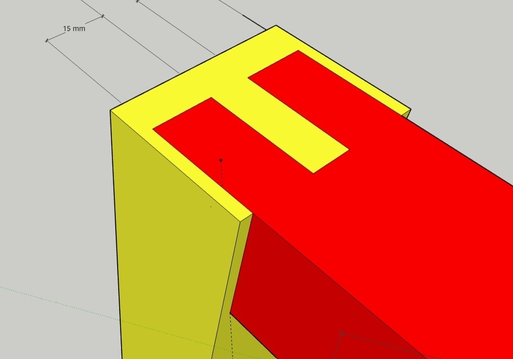

dessin : mes premières esquisse.
ma difficulté : je ne voudrais pas voir le tenon ( enjaune)coté exterieur du pied)
merci d'avance si vous avez qqls recommandations.

Bonjour, en creusant une mortaise dans la pièce rouge à la place de la rainure .
Effectivement un tenon mortaise classique mais avec un angle pour le tenon et la mortaise...
Mistralgfr

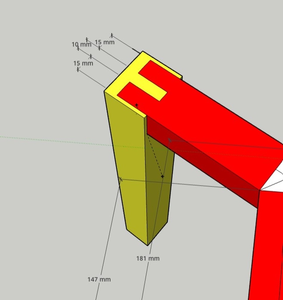

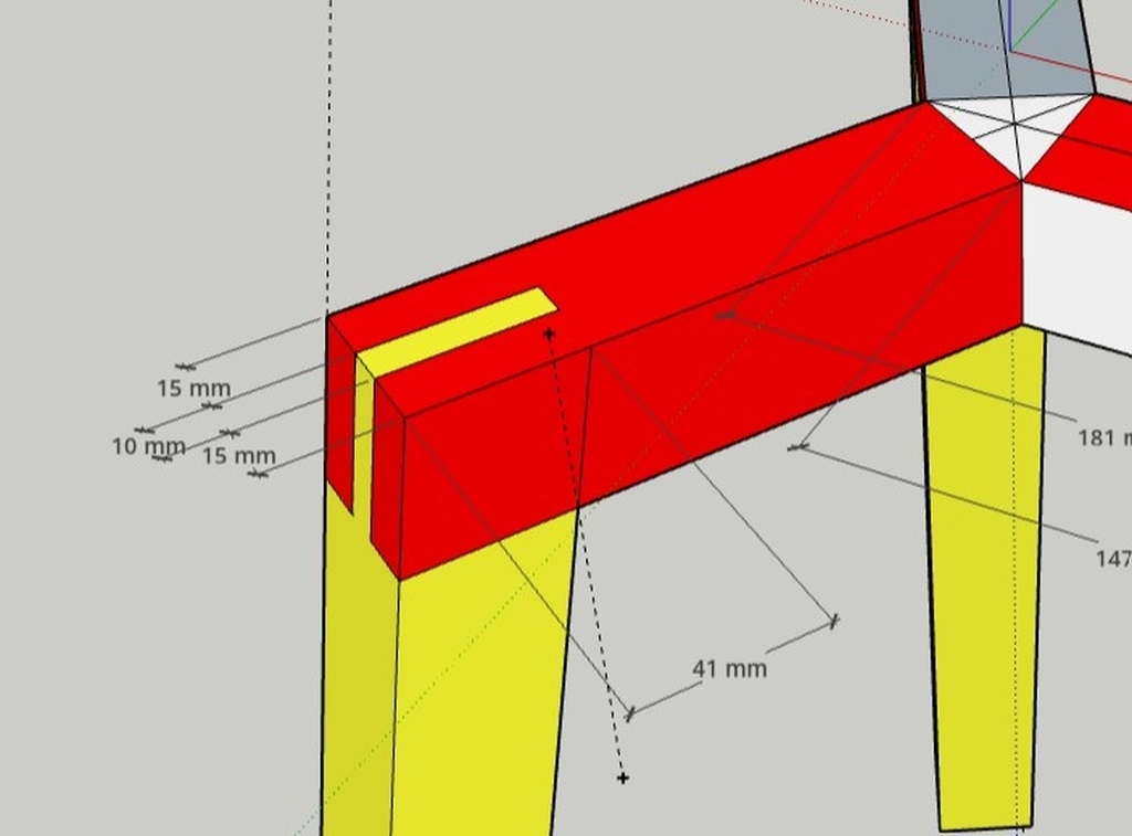

merci, mais du coup..ca donne un truc du genre ?
Non plutôt un truc du genre très classique

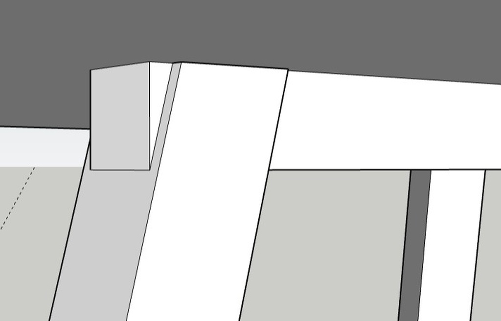

Rob1dbois
Bonjour, il y a aussi cette possibilité si tu es joueur 😜
Rob1dbois non je déconseille vu qu'il s'agit d'un pied de table la coupe d'onglet associée au poids sur la table et à l'angle donné au pied aura pour effet de le pousser à sortir de l'assemblage
Rob1dbois bonjour
si vous faites un petit calcul de la solidité de ce type d' assemblage vous constater qu'il n est pas fait pour travailler dans ce sens
que l' idée est certes séduisante mais inappropriée bonne journée etienne desthuilliers maitre menuisier mais pas seulement
Rob1dbois
Erebor etiennedesthuilliers
Je veux bien que pour des puristes cet assemblage n’est pas concevable 😁
Néanmoins il s’agit d’une table basse et les contraintes mécaniques les plus fortes viendront probablement d’un être humain debout sur le plateau qui a eu la flemme d’aller chercher son escabeau pour changer l’ampoule du salon.
Dans d’autres cas je n’aurais pas proposé le flottage d’onglet. Mais ici pour moi l’esthétique prime et il y a une cohérence entre les contraintes mécaniques maximales demandées et la résistance de l’assemblage.
Cordialement
Robin ébéniste qui a également d’autres casquettes à son arc 😉

un seul tenon au milieu suffirait
Autant les discussions et tes diverses propositions me paraissent bien compliquées, autant la solution me paraît simple : un bon assemblage tenon mortaise avec épaulement, tout simplement.

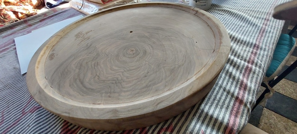

Mais autre problème que tu n'évoque pas : ton plateau est en massif ?
Si cest le cas, comment ton plateau travaille t-il, par rapport au piètement ?
Effectivement ça c'est une tout autre question au moins aussi importante
Mistralgfr
le plateau est en noyer massif
