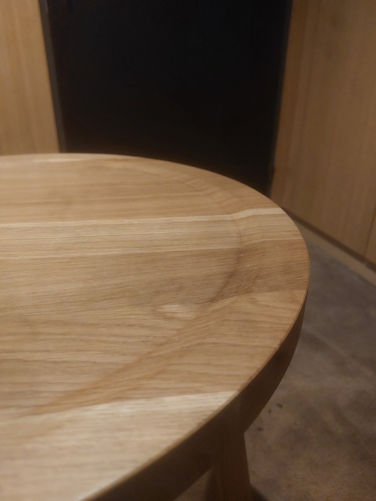

Je réalise une table basse ( triptyque, avec plateau disque de 50 cm de diamètre, 3 cm épaisseur),
( inspiration en pièce jointe prise dans un hôtel )

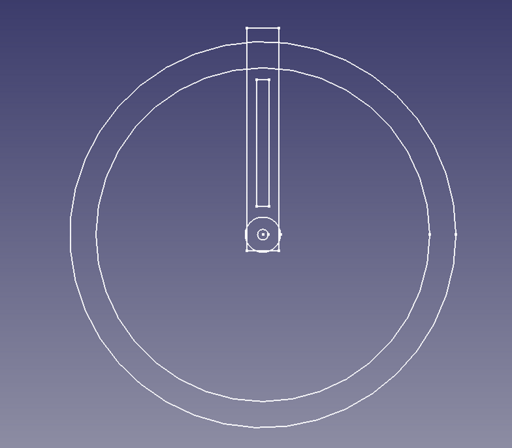

Jean-Claude Di Fazio
J’avais imaginé la même chose.
Se servir provisoirement du centre pour y planter son compas de défonceuse, laisser les tiges du compas reposer sur la circonférence de la table, usiner de l’extérieur vers l’intérieur, d’abord avec une fraise à chanfreiner pour réaliser la pente, puis fraise à surfacer.
Il est possible de faire plusieurs passes successives.
Deux difficultés : si les tiges de compas sont trop souples et s’affaissent, il faudra fixer une cale de compensation de hauteur sous la semelle. En fin d’usinage, il faudra faire sauter le centre et unifier la surface obtenue.

Didier
Si je me lançais dans cette aventure, je commencerais à creuser le centre avec mon compas pour défonceuse, sans le pivot. Comme cela le réglage de la profondeur resterait bon.
Puis je collerais au double face une cale de 1 cm avec le trou pour le pivot du compas.
Je défoncerais le creux avec le compas jusqu'au départ du chanfrein.
Pour le chanfrein, je regarderais du côté des fraises à plates-bandes.
Pour le diamètre exter, un afleurage du champ au compas.
Et voilà 🤣

Il y a à mon avis deux difficultés :
-la rigidité du compas qui risque de ne pas être suffisante lorsque la défonceuse manquera d'appui sur le bois. Pour cela, je me contenterais de faire un défonçage circulaire au compas sur 3-4 cm de large et ensuite terminer avec la défonceuse sur un système de rail coulissant. Cela règlerait en même temps la question de la zone centrale.

comme sur la photo en piece jointe le cercle interieur doit rejoindre avec une pente douce la surface du plateau;

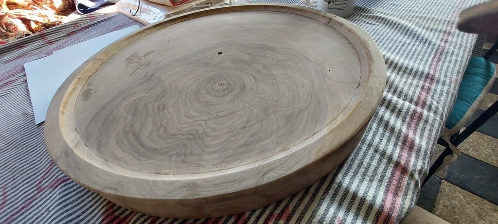

Je me rends compte que je n’avais pas encore répondu ni envoyé de photo du plateau de la table basse.
Finalement, j’ai utilisé la méthode suivante :
Découpe du disque :
compas à défonceuse pour le traçage et la finition, dégrossissage à la scie sauteuse, puis passage d’une fraise à copier pour obtenir un cercle parfaitement propre.
Creusage du plateau :
j’ai installé un chariot de fraisage au-dessus du disque avec la défonceuse immobilisée.
Le disque est monté sur un tourillon central qui me permet de le faire tourner manuellement.
À chaque rotation complète, je décale le chariot de la largeur de la fraise, ce qui permet d’usiner progressivement en spirale jusqu’au centre.
C’est assez simple à mettre en œuvre et ça donne un résultat très régulier.
Je vous mets une photo du résultat.
