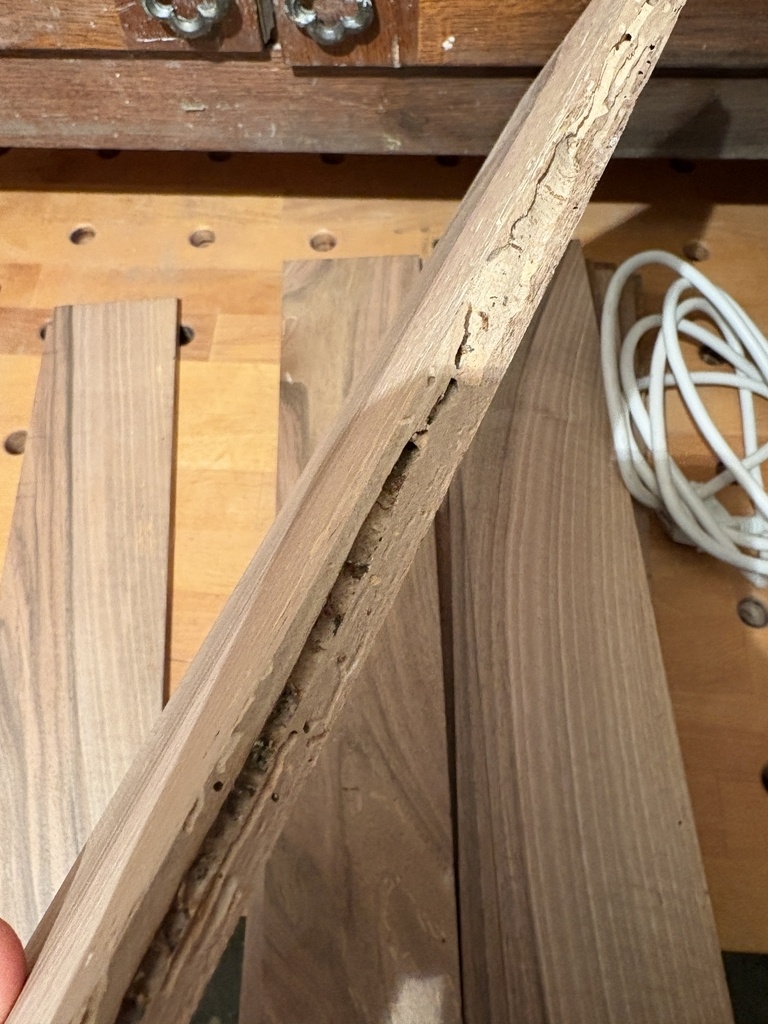

J'ai acheté il y a peu un lot de bois, et j'ai enfin commencé à débiter 2 premières planches.
Petit problème, après avoir débité, il y avait quelques marques, puis ensuite, j'ai dégauchi et raboté les quelques planches, et la quasi totalité se trouve avec les marques comme sur les photos.
Sur internet, j'ai cru comprendre que c'était des Vrillette. N'étant franchemnet pas expert, j'avoue que je ne sais pas trop (i) si je peux faire quelques choses des planches ou si je peux jeter toutes celles qui ont des marques, (ii) comment savoir s'il y a encore des vrillettes à l'intérieur, et (iii) que faire du reste du lot ?

Un bon petit séjour dans l'eau et il n'y a plus personne. L’absence d'oxygène entraîne la mort de la vrillette. Ce que je ne sais pas c'est le temps d'immersion dans l'eau. Ce n’est pas terrible comme solution, mais ça fonctionne.
J'ai jamais entendu ça et quand je me rappelle mon père se faire suer à injecter du produit à la seringue je doute franchement que l'eau aille jusqu'au bout des galeries
Si le bois est totalement immergé, l'idée fonctionne puisque la vrillette ne peut plus respirer, peu importe si l'eau les atteint directement.
Après, pas sûr que le bois soit directement utilisable, après un tel traitement.😂
Dans le même ordre d'idée, la poche ou presse sous vide (mais il faut en être équipé, bien sûr). Après quelques heures dans ces conditions, elles sont desséchées ! Et le bois, immédiatement utilisable.
Autre méthode rigolote (enfin, pas pour les vers😧), le micro-ondes, qui va faire bouillir les vrillettes, en grande partie constituées d'eau. Mais il faut un micro-ondes format industriel... pas de cuisine.
Ou encore le congélateur.
Et toutes ces méthodes ne restent que des traitements curatifs, pas préventif.
Medalegno alors il faut laisser le bois immergé longtemps le temps que la vrillette consomme tout l'oxygène de la galerie ca peut prendre longtemps vu la longueur de certaines galeries et j'imagine la faible consommation de la vrillette. De toute façon dans beaucoup de cas après immersion le bois sera foutu...
Pour le vide aussi je suis très sceptique je n'ai trouvé nulle part d'infos sur l'efficacité du truc et de toute façon je doute sérieusement qu'un système de particulier arrive à générer assez de dépression pour supprimer l'oxygène complètement pour asphyxier les larves
Il est clair que le bois a de fortes chances d'être à jeter, oui, à être immergé un bon moment. 😜
Pour le vide, peu de gens en connaissent les capacités étonnantes, dans plein de domaines.
Là, c'est plus qu'asphyxiées que seront les larves, elle seront desséchées, lyophilisées en quelques minutes.
Medalegno bah justement je me sers de chambres à vide au boulot pour des réservoirs d'hydrogène mais aussi pour de l'infusion résine, et bah pour avoir un vrai vide sans oxygène c'est clairement hors de portée d'un matériel accessible au grand public. Les pompes à vide du commerce sont très loin de suffire. Quand au desechage ou à la lyophilisation j'y crois encore moins surtout vu l'humidité présente dans le bois (ça ferait belle lurette qu'on sécherai le bois comme ça, même pour les livres humides on utilise pas cette méthode...)
Mais, ça fait effectivement belle lurette qu'on sèche le bois comme ça !
google.com/sea...bois sous vide
Après, ce mode de séchage est plus adapté pour des volumes plus réduits que des cellules à air chaud ou ventilées climatisées qu'on rencontrera plus souvent dans des scieries, notamment. Mais ça marche très bien.
Medalegno justement ils expliquent que le vide sert à évacuer l'air humide de l'autoclave mais que c'est l'air chaud qui extrait l'humidité du bois... On chauffe pour extraire l'eau puis on l'extrait de l'autoclave.
Sous vide, le point d'ébullition de l'eau, s'abaisse. À une pression de zéro (ou pression nulle), la température d’ébullition de l'eau est abaissée à 40° ce qui permet au bois de sécher plus rapidement et à des températures plus basses.
S'il y a un mode de chauffage en plus, ça n'est qu'un accélérateur.

Les planches comme sur les photos, c'est à bruler tout de suite! Rien à en tirer.

Surtout avec ce genre de galeries !
vous débitez vos bois au mieux si une pièce a des trous direction le poêle et on en refait une autre
si il ni a plus de trous sur les faces et les abouts de la pièce il n'a pas d insecte a l' intérieur donc pas de traitement et vous continuer votre ouvrage

bonjour faire le vide ne fait pas mourir les bestioles et les champignon
regarder dans les églises les procédés employés pour traiter les mobiliers attacher au mur ou difficilement démontables
le curieux
Suivant le volume concerné, il est possible de créer une enceinte, avec une bâche plastique, par-dessus, et le plus étanche possible au sol, et un récipient avec du xylophène ou équivalent, en dessous. Laisser séjourner le bois ainsi dans cette enceinte plusieurs jours, voire semaines.
S'il y reste quelques bestioles, elles n'apprécieront pas !
Un autre solution détournée, la poche sous vide. En quelques minutes de ce traitement, les vers encore présents y sont desséchés !
Pour l'utilisation, à une époque, on en aurait fait des meubles, sans nécessité d'y créer des trous de vers factices, et autres fausses traces d'usure ou d'usage, comme on le faisait alors (pour les pièces les moins dégradées, au moins).
Mais aujourd'hui, de genre de faux ancien n'est plus très en vogue. Donc, à moins que tu lui trouves un usage pour lequel ces trous ne seront pas gênants...

Au feu malheureusement !

Il faudrait s assurer qu il n y en a plus d actif , regarder s il y a des petits tas de poussière sous les planches .
Si la vrillette est toujours active , mon experience est qu il est difficile de s en débarrasser avec les produits du commerce . J ai eu le problème avec mon établi , j ai fini par l emmener dans une entreprise qui faisait un traitement en autoclave.
Baudet
Le congélateur fonctionne très bien aussi.
Acec les hivers de plus en plus doux, le problème a augmenté et il commence à y avoir des entreprises qui ont des congélateur géants pour ces traitements.

Et si la vrillette n’est plus active, est ce que les planches sont utilisables, ou vaut-il mieux s’en débarrasser dans le doute?
votre question me fait sourire
j'ai des meubles en noyer bon d'époque louis 15 qui ont été piqués une époque et depuis 60 ans il sont dans mon salon sans traitement et sans problèmes
bien amicalement l ébéniste de service
Baudet
Il n'y a pas de réponse, c'est une question de bon sens.
Il faut voir si c'est peu ou si c'est une veritable eponge, pour la,solidité et pour l'esthétique. Les goûts...
