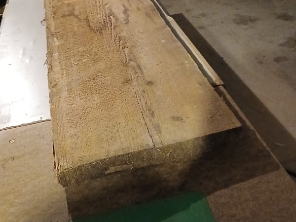

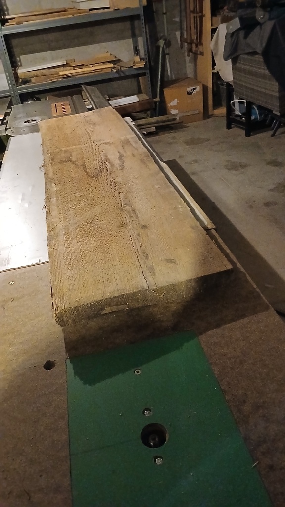

Bonjour a tous , j ai une question qui peu paraître simplaite, et elle l'est sans doute sûrement, mais dans le doute, je vous la soumet.
Je souhaite faire de l'encadrement, format carte postale ou A4, voir plus grand, en partant de plateaux .
Vaut-il mieux deligner les pièces dans le plateau dès le depart avec une surcote en prévision du coroyage ou coroyer le plateau (deligné en 2 parties car capacité de 260 de ma machine)puis deligner les pièces a la cote finie? Merci d'avance.

pour faire de la moulure on prend du bois a moulure, pas le bois que vous avez présenté qui ressemble a du bois a coffrage
bois droit fil sans tension internes , homogène se toupillant facilement et la vous faite comme bon vous semble et cela en fonction de la section de la moulure, et de votre outillage

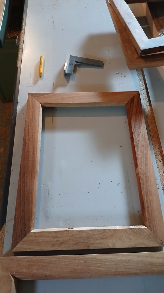

Merci etiennedesthuilliers !remarque très intéressante, je note. Sur la photo c'est du résineux. Peut-être pas une bonne idée en effet . Mais la fois dernière j'ai utilisé du noyer.
Certes il y a des défauts, mais pour une première, je suis assez satisfait.Par contre en ce qui concerne le fil, là,on voit bien que ce n'est pas très droit et homogène.
Que me conseillez vous comme essence ?

Suivant les sections que tu veux en tirer, pour tes moulures de cadres, la question n'est pas idiote.
Tu peux très bien dégauchir une face, puis raboter l'autre, avant de déligner. Et ensuite finir le corroyage sur les faces sciées. Ça peut représenter un gain de temps, de facilité, et d'un peu de matière.

D'abord déligner puis corroyer, et si tu ne veux pas bousiller tes fers de dégau, coupes les abouts, ça purgera toutes les saletés qui s'y trouvent (et ensuite, évite de poser la planche par terre debout).

Dégauchir d'abord (donc 1 face et 1 chant) permet de réduire à presque rien la surcôte nécessaire au délignage, puisque tu pars direct avec des faces planes contre la table et le guide de la scie.
C'est aussi plus rapide et moins dangereux pour les doigts de dégauchir le plateau ou le demi plateau que de petites baguettes.
1-dégauchir
2-déligner (dans les 2 sens largeur puis épaisseur) avec petite surcote 1 ou 2 mm
3-raboter pour côte définitive.
Je ne sais pas si c'est dans les règles de l'art mais en tout cas c'est ce que je fais la plupart du temps.

Par contre, la dernière fois que j ai fais mes cadres, j ai procédé comme ca ( dégau du plateau en premier) mais lorsque j ai deligné par la suite, j'ai l'impression d'avoir libéré les tentions du dois et certains morceaux etait légèrement en banane...
Effectivement le delignage libère des tensions. Parfois c'est plus important que d'économiser du temps ou de la matière...
