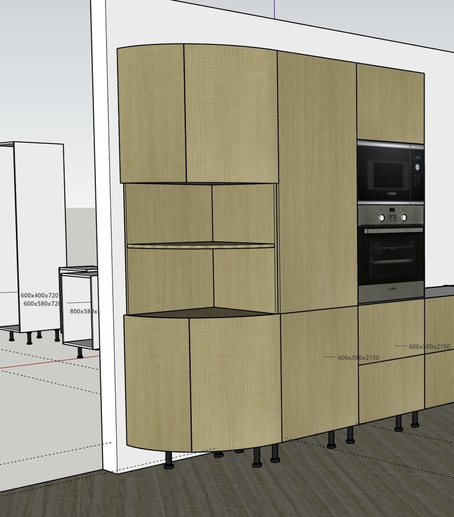

j'ai une commande de cuisine avec des portes cintrées, une première pour moi.
Je prévois d'utiliser du mélaminé avec des chants ABS.
Pour les portes cintrées, j'envisage d'utiliser du CP cintrable et de les stratifier.
Ma question concerne le placage des chants pour les portes cintrées, je doute que le chant ABS soit assez souple pour suivre la courbe des portes, je compte donc sur vos précieux conseils pour m'éclairer sur le sujet.
Tout autre retour d'expérience sera le bienvenu !
Merci à tous.
RaphaelMagnier
Je vais faire un essai dans un premier temps en chauffant le chant. Si ce n'est pas concluant, je pense faire les chants en strat et faire les parements ensuite pour recouvrir l'épaisseur des chants stratifiés, ça me semble être une bonne méthode...

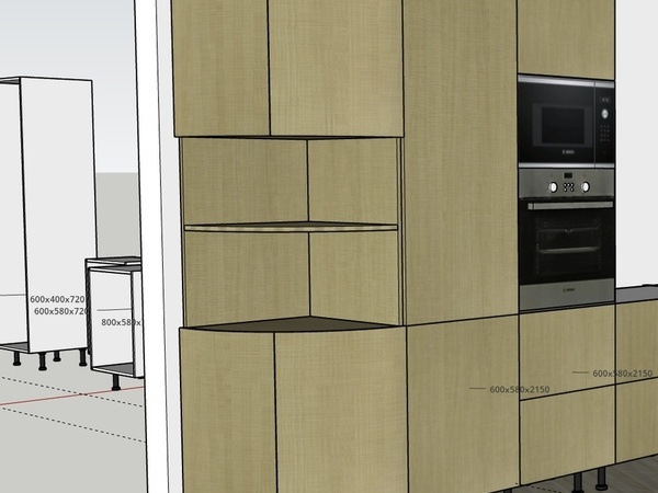

Alors si c'est comme le croquis tu plaques d'abord le contre parement des portes cintrées puis les chants en stratifié puis le parement. Ensuite tu fait la tablette du dessus en saillie avec chant ABS et on verra rien. Je pense qu'il faut pas trop se compliquer.
Il me semble avoir déjà vu des menuisiers qui chauffaient le chant en même temps qu'ils avancent pour le coller afin de le courber à la porte.
Ce sont tes portes cintrées, ce que tu as représenté en 2 pans coupés ?
Pour les chants de ces portes cintrées, une fois revêtues de stratifié, il peut y avoir plusieurs façons de gérer les chants.
  • Soit, tu peux plaquer les chants horizontaux des portes cintrées en strat. Mais on y verra alors l'épaisseur brune du chant... mais pour une petite quantité de portes, il est possible de maquiller ces joints avec une laque coordonnée. Un peu fastidieux, mais possible.
  • J'ai vu des gens, sur Instagram qui avec un dispositif de fabrication maison, réussissaient à cintrer des chants ABS à plat. Même avec des cintres très serrés. Ce dispositif, réalisé en panneau, permettait d'éviter les déformations, les tendances à se relever du chant, après avoir été chauffé avec un décapeur thermique.
    Je n'ai jamais essayé moi-même, mais ça me semble possible, pour avoir tout de même obtenu quelques résultats de déformations (souhaitées), dans des cas très particuliers, après chauffage avec un décapeur.
    Malheureusement, j'ai regardé vite fait, mais je n'ai pas réussi à retrouver une de ces vidéos sur Instagram. Si j'en revois, (et si j'y pense) je mettrai le lien ici.
  • Des spécialistes de la fourniture de chants coordonnés aux références des fabricants de panneaux et strat, comme Ostermann proposent les chants en diverses largeurs, de 23 à 43, mais aussi et pour pas mal de référence, vont jusqu'à 100mm de largeur ! Et même beaucoup plus sur demande, il m'est arrivé d'en commander en 300mm.
    Avec une grande largeur, il est possible d'y prédécouper la forme cintrée nécessaire, permettant de n'avoir qu'un seul joint, voire pas du tout.
