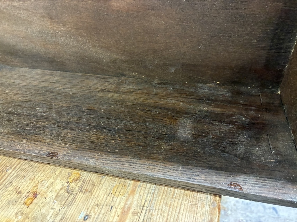

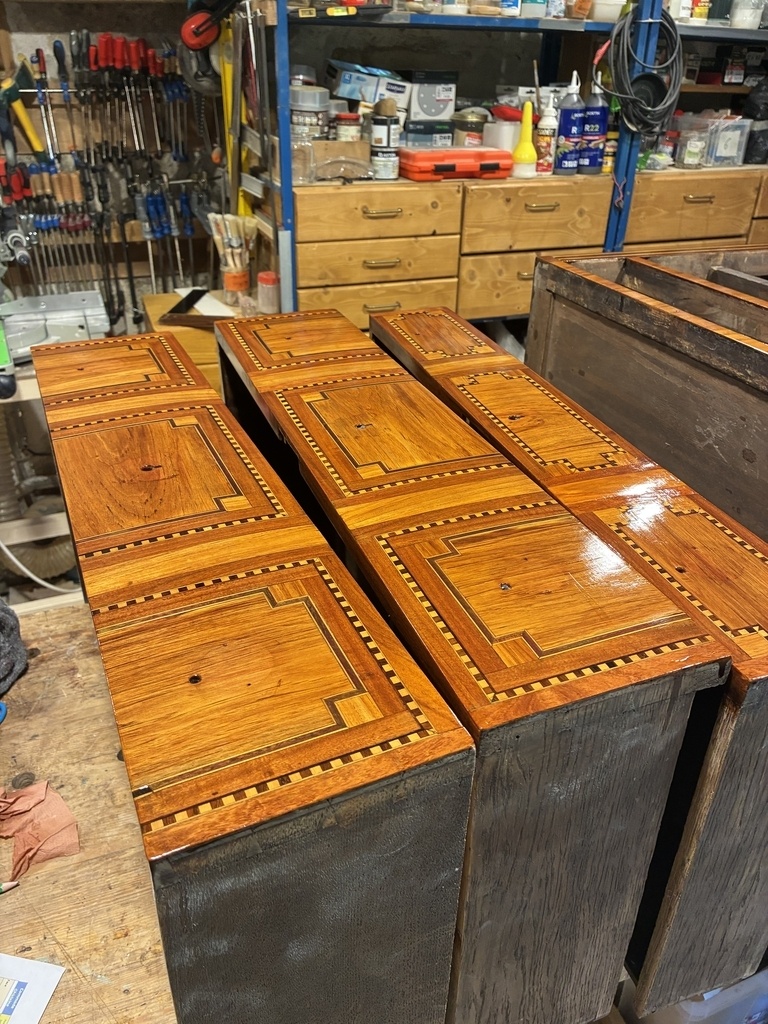

Je restore en ce moment un très jolie petite commode marquetée avec une finition vernis au tampon qui présage du tout bon.
La question porte sur l'intérieur des tiroirs qui sont vraiment sales.
Je prévois de faire un finition cirée après avoir unifié la teinte au brou de noix.
Mais avant cela, avec quoi les nettoyer en profondeur après les avoir aspirés à fond ?
Essence de térébenthine ? Cleaner Rubio ? Essence F ? Alcool à bruler ?
Merci d'avance pour vos suggestions.
Emmanuel
Rob1dbois
Tout dépend du niveau de propreté que vous recherchez ?
Personnellement je fais acétone et laine d’acier. Cela fait effectivement disparaître une partie de la patine mais on retrouve quasiment l’aspect d’origine.
A voir la relative uniformité de couleur des parties non directement vues du meuble, pas sûr que ça ne soit que de la saleté, à l'intérieur des tiroirs.
Dépoussiérage, brossage/ponçage léger éventuellement suffiront, et ne feront pas perdre les traces de vécu du meuble, voire la finition intérieure sommaire qui lui avait été appliquée.
Avec un nettoyage "en profondeur", il perdrait une bonne partie de son aspect ancien, de sa patine... et de son intérêt.
Wolfie
personnellement après un dépoussiérage à l’aspirateur et brosse je nettoie rapidement avec un chiffon et alcool, puis je passe une couche de gomme laque au pinceau.
