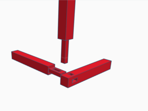

Assemblage croisé chevillé ossature bois

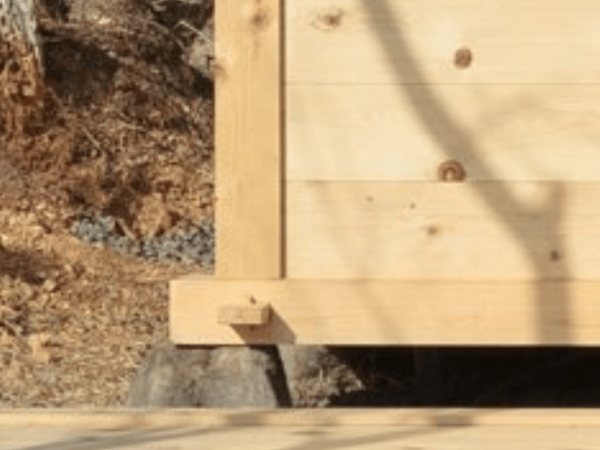

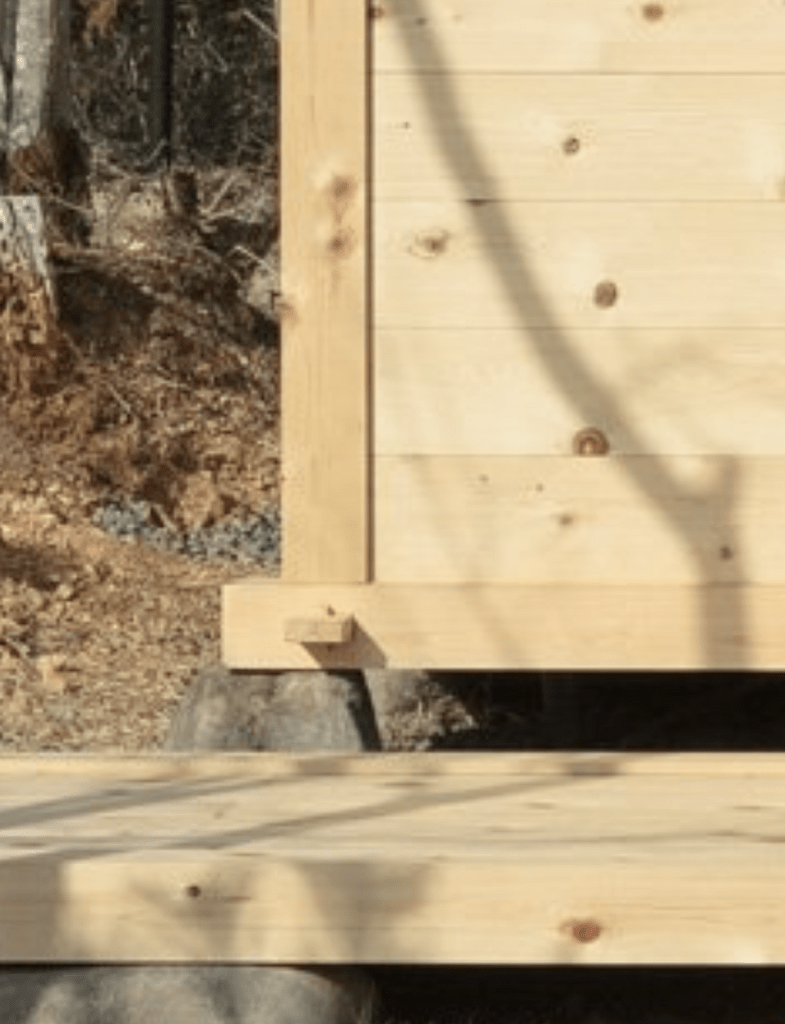

Une idée de comment faire cette assemblage croisé chevillé ?
Ce design est conçu par des architectes donc ce n'est pas forcément idéal je serais curieux d'avoir votre avis ?
designboom.com...m26-05-02-2022/
C'est fait selon les méthodes traditionnelles japonaises, c'est expliqué dans le texte.
Donc, ça doit marcher...
(sachant que les assemblages japonais sont faits pour être souples, afin de résister aux tremblements de terre)

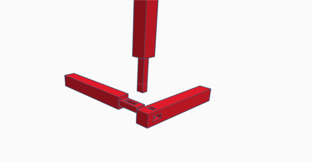

Sans doute quelque chose commme cela:

Merci beaucoup Kentaro ! Quand tu dis souple, tu veux dire que il ne sont pas super ajustés ? en poussant dessus ça bouge un peu ?
Oui, un peu, mais dans le cas de cette construction, ce sont les bardages emboités qui assurent le contreventement et la rigidité de l'ensemble.
Rw0k
Kentaro Merci en effet et à l'intérieur aussi il y a des systèmes de clefs en plus.
