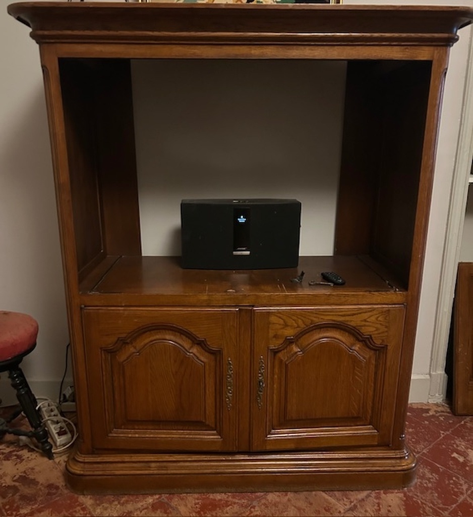

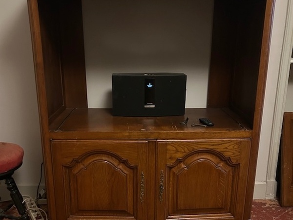

Un client me demande de restaurer son vieux meuble télé, notamment les portes.
Celles ci coulissent dans des rails haut et bas dans des rainures en L. Dans le chant de la porte se trouvent en haut et en bas 2 pivots montés sur ressorts qui permettent d insérer la porte dans les rainures. Quand le système fonctionne les portes coulissent sur le côté du meuble
Je cherche a remplacer ces pivots .
Connaissez vous ce système et ou ai je une chance des les trouver?
Si c'est introuvable il est convenu avzc le client d installer des pivots classique ou paumelles mais on perdrait le côté escamotable des portes...
Merci a vous.
