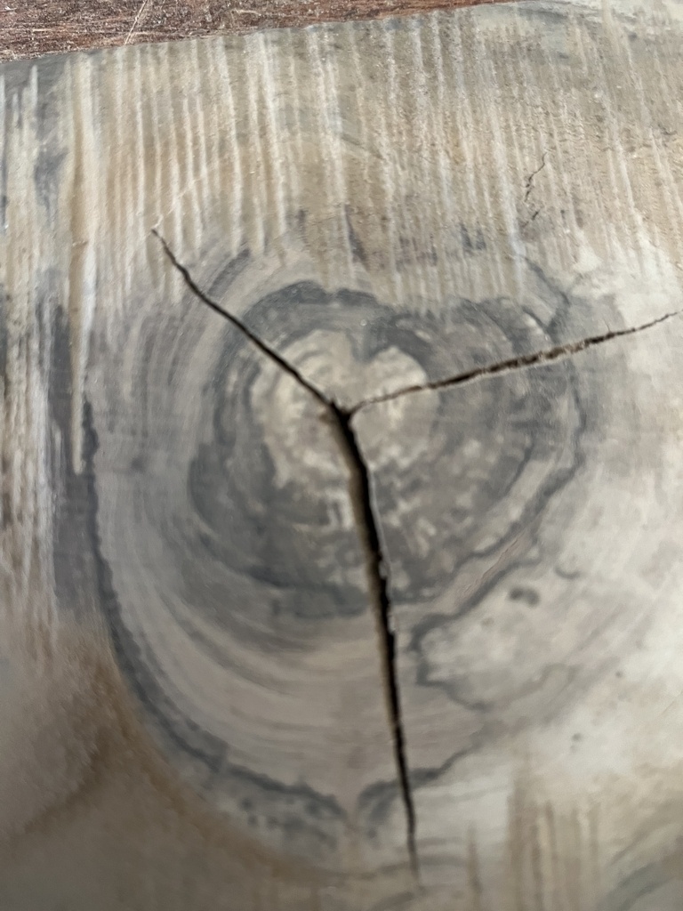

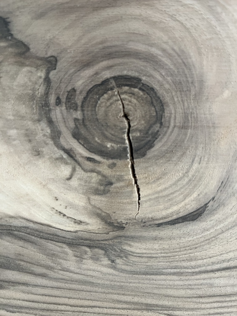

Vous feriez quand pour solutionner ce problème ? Photos recto - verso .

Hello , c’est pour faire le dossier d’un canapé en massif , la base sera en Frêne . Ce serait un plateau de Noyer , je deligne ,mais ce sont des planches de 18 cm de large , donc pas vraiment envie de couper et de les recoller ensemble .
Si c'est pour un dossier je purgerai ça compromet l'intégrité.
Ou bien combler à la résine époxy, tout dépend de la planche dans son ensemble et de l'esthétique que tu veux apporter. Les bases de l'époxy ici.

La meilleure solution: comme le dit etiennedesthuilliers changer de bois..
La solution simple: epoxy, mais ce ne sera pas joli sur un meuble massif et ne garantira pas de futures mouvements et cracks
Une solution possible (ce que je ferai) : faire des “papillons” sur les fentes avec du frêne, cela rappellera la base et fera un joli patch de couleur sur le dossier.

Si tu aimes les noeuds, tu peux simplement laisser comme cela...

Pour l’esthétique les bœufs ne me dérangent pas , c’est pour éviter que les fentes progressent.
Charolais Fais couler de l'époxy liquide dedans.
Charolais Et si tu as peur que les noeuds fragilisent la planche, tu peux mettre un raidisseur derrière (une petite traverse en bois sur la longueur).

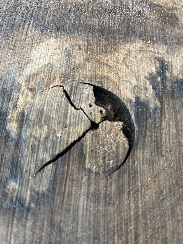

Charolais
La partie avec 2 des noeuds était percée de part en part , plusieurs fentes ouvertes , donc j’ai tranché dans le vif , je n’ai pas perdu beaucoup de de surface , les noeuds etaient presque en bout . Donc solutionné, perçu à tous en tout cas .🍻

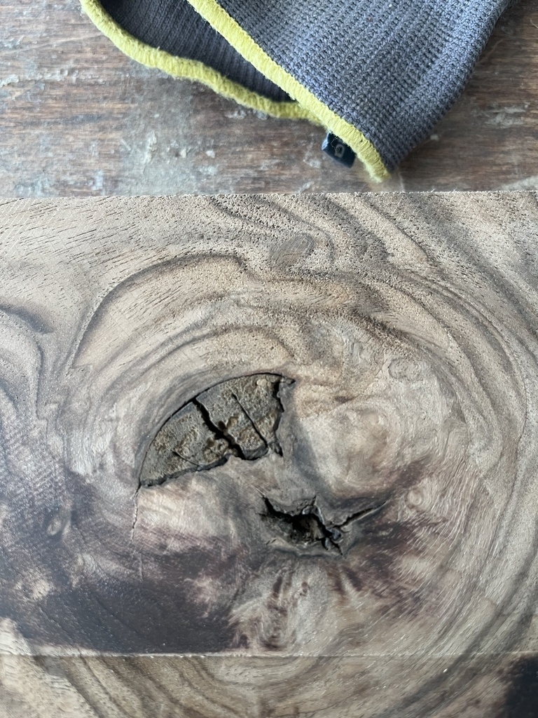

Charolais
Hello c’est pour faire le dossier d’un canapé en massif . Ce serait un plateau , je gdelegne , mais ces planches de noyer font 180mm de largeur et 25mm en épaisseur ,.
Autour des noeuds le bois est souvent très esthétique, à toi de mettre en valeur cet atout sans remettre en cause la stabilité de ton ouvrage. les noeuds peuvent coulés avec de la résine mais il faut qu'ils restent proportionnés à l'ensemble.
