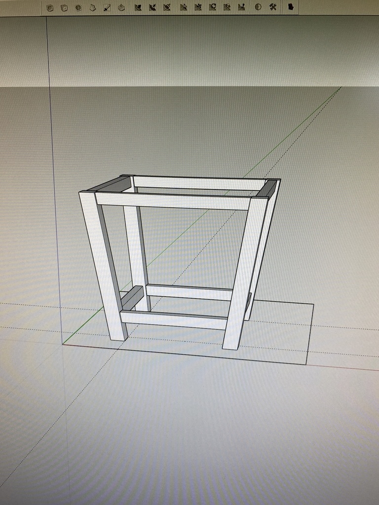

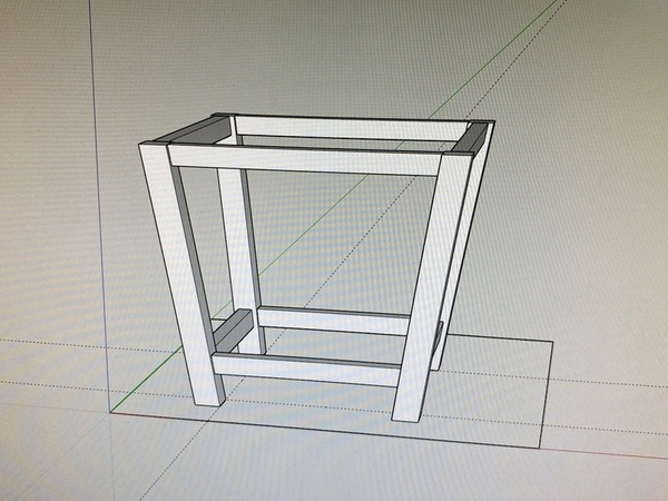

dans mon nouveau projet de bac à fleurs en arêtier (c'est comme çà que l'on dit ...?)
je me pose la question : comment faire une mortaise en biais autrement qu'aux ciseaux à bois .
Est-ce qu'il existe une technique pour un travail à la défonceuse ; un gabarit ...?
Merci de vos conseils .

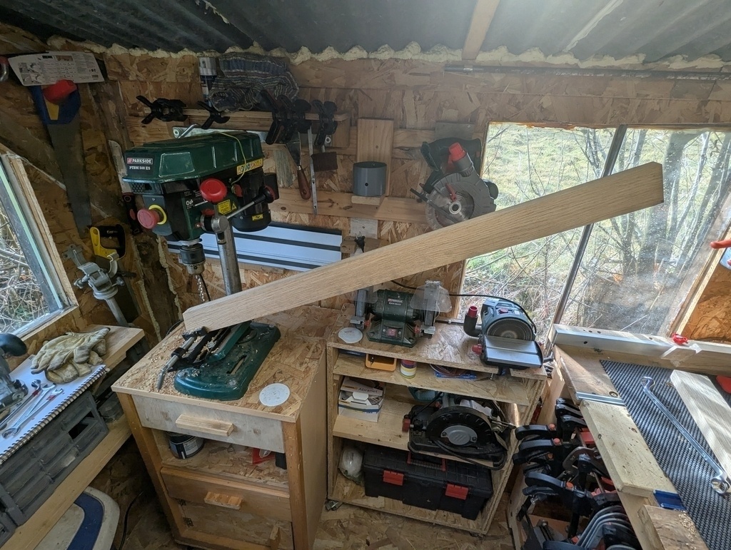

BingoDS
Pour une mortaise en biais, toutes les méthodes fonctionnent, ciseaux, défonceuse avec gabarit, etc.
De mon côté, je procède à la perceuse à colonne pour dégrossir, puis je termine proprement au ciseau (une solution parmi d'autres).
En revanche, je vois pas bien en quoi ton bac à fleurs est en arêtier, ni même pourquoi tu aurais besoin d’une mortaise en biais (avec ton plan ci-dessus en tout cas)
BernardVilla
Merci BingoDS !
Oui j'avais pensé à cette solution comme sur ta photo ; je vais encore réfléchir un peu .
