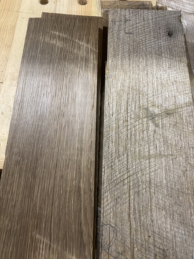

Bonjour, dans le cadre de la fabrication d'un nouveau bac pour fleurs, j'ai récupéré de vieilles planches de bardage en chêne .
Après retrait des clous elles ressemblaient à ça .

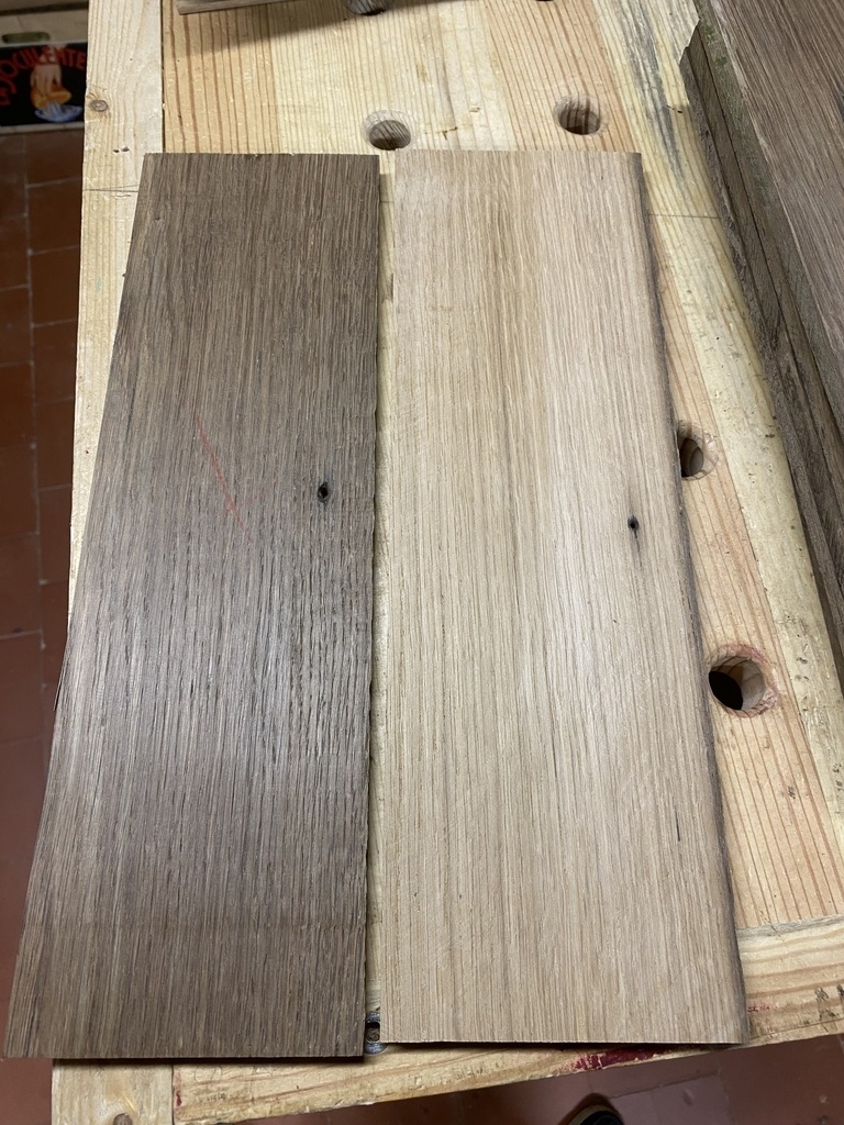

Après découpes et passage à la dégau-rabot voici ce que j'obtiens .

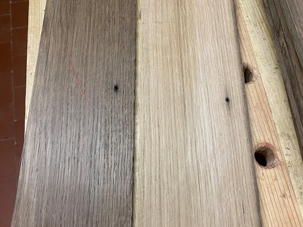

Je refends une planche en épaisseur et surprise j'ai une teinte claire d'origine .
Ma question est : peut-on parler d'ébonisation naturelle ?

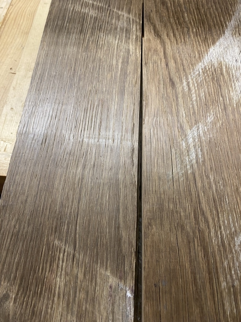

Chatongris
Est-on certain qu'il s'agit de chêne ? Sur les photos je ne vois pas ressortir les rayons médullaires.
6LV1
Toutes les planches de chêne n'ont pas forcément de rayons médullaires. A priori, c'est bien du chêne.
Chatongris
Quand tu dis qu'elles n'ont pas forcément de rayons médullaires, tu veux dire par là qu'on ne les voit pas forcément, ou alors qu'il n'y en a pas partout dans le bois ?
Car je sais qu'ils n'apparaissent distinctement que sur quartier (il me semblait que sur la dernière photo on était plutôt sur le quartier où faux-quartier justement).
Chatongris Les rayons ligneux, ou médullaires sont plus ou moins épais, suivant différents spécimens de chênes. Donc avec une maille plus ou moins marquée également.
Ici, si on regarde bien, et si on grossit,... on les voit ! 😜

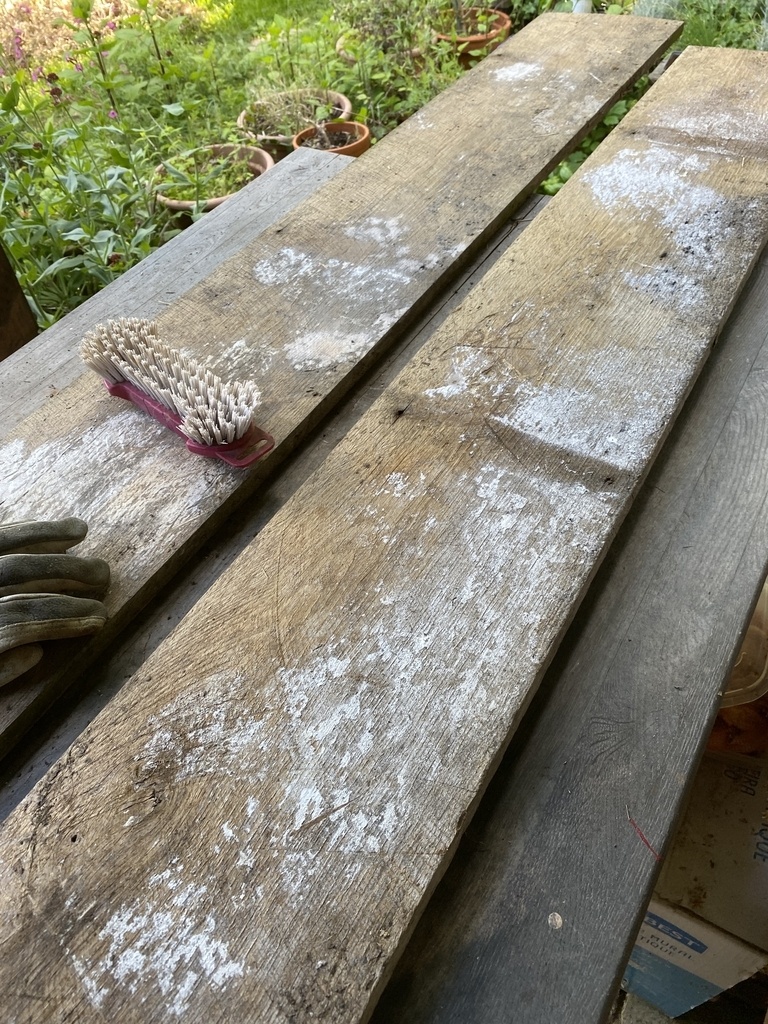

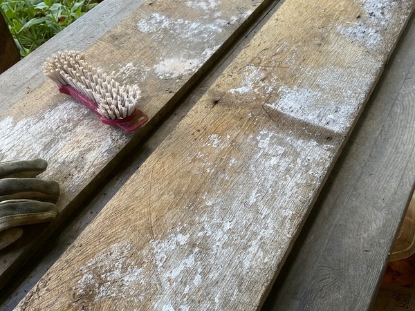

Bonjour, je pense plutôt que ces planches ont été chaulées, une application de chaux sur les bois tanniques les foncent de la sorte.
BernardVilla
Merci Lexcentrique !
En effet, on voit bien sur la surface brut que ces planches ont été chaulées . Merci ; l'aspect après dégauchissage est quand même sympa .
Ebonisation, non.
Si tu laisses n'importe quel bois, exposé à la lumière ou aux éléments divers, durant des années, qu'ils soient protégés ou pas, tu aura ce même phénomène de teinte qui aura plus évolué à la surface, qu'en plein cœur de l'épaisseur.
BernardVilla
Merci Medalegno !
Non pas du tout c'est juste de l'oxydation sur l'effet du soleil et de la lune amplifiée certainement par la finition reçue et le grisaillèrent naturel du bois. l'ébonisation est une réaction chimique entre les tanins et l'oxyde de fer
