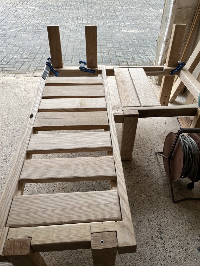

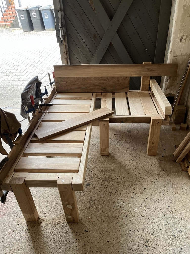

Quel produit pour finition pour cette base de canapé que je termine ? C’est du Frêne et du Noyer . Je veux garder l’apparence des teintes , donc pas de teinture. Une huile , mais laquelle, huile de lin ???

Quelle que soit l'huile choisie la teinte va changer.
Du coup j'ai une question pourquoi vouloir mettre un produit dessus tu as prévu des occupations salissante dessus ?
Sinon l'huile de lin aura tendance à jaunir le bois.
Le Rubio a certaines teintes qui permettent de donner l'illusion d'une couleur d'origine (mais perso je déteste l'odeur et le coût du truc).
Le mieux que tu puisses faire c'est de faire des essais sur des chutes du bois utilisé.
Charolais
Hello , non pas d'occupations ou chose salissante dessus. Serait apparentes le dossier les accoudoirs, et les leds ou pattes selon.
Si la couleur d'origine est si importante alors je ne mettrais rien.
Charolais
Bien pour le frêne ce n'est pas tres important , ne seront visibles que les pieds et les accoudoirs mais pour le dossier et les latéraux en noyer noir si je passe un vernis transparent brillant ,tu en penses quoi ?
Charolais on est là dans une question purement esthétique puisque l'objectif n'est pas de protéger le bois. Donc désolé mais c'est à toi de voir... Je réitère mon conseil prends des chutes et fais des tests ça restera toujours la meilleure des manières de choisir.
A titre personnel pour le noyer américain ma préférence va à la cire je trouve que ça donne un côté velouté et chaleureux.
