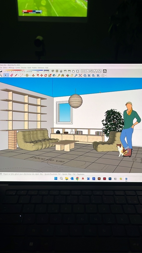

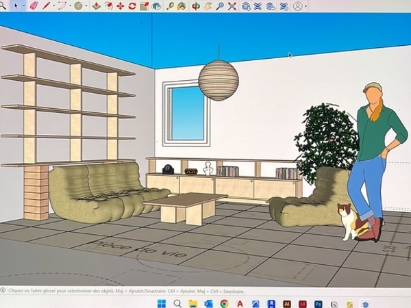

Portes coulissantes - Quelle quincaillerie
Je souhaite faire un buffet avec des portes coulissantes mais sans avoir à défoncer le meuble étant donné que je n'ai pas de défonceuse. Avez-vous des références de quincaillerie avec rail à visser et roulettes à installer sur les portes ?
Merci par avance pour vos retours éclairés !
