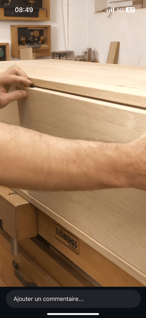

J’étais donc à la recherche d’un système pour les faire coulisser simplement. Sans devoir usiner une languette dans la partie ouvrante !
Je suis tombé sur cette vidéo où on voit un système sur roulette et avec un ergo à ressort sur la partie haute pour faire le faire rentrer dans la partie rainurée : Vidéo Instagram coulissant
Avez-vous vous des références à me donner ?

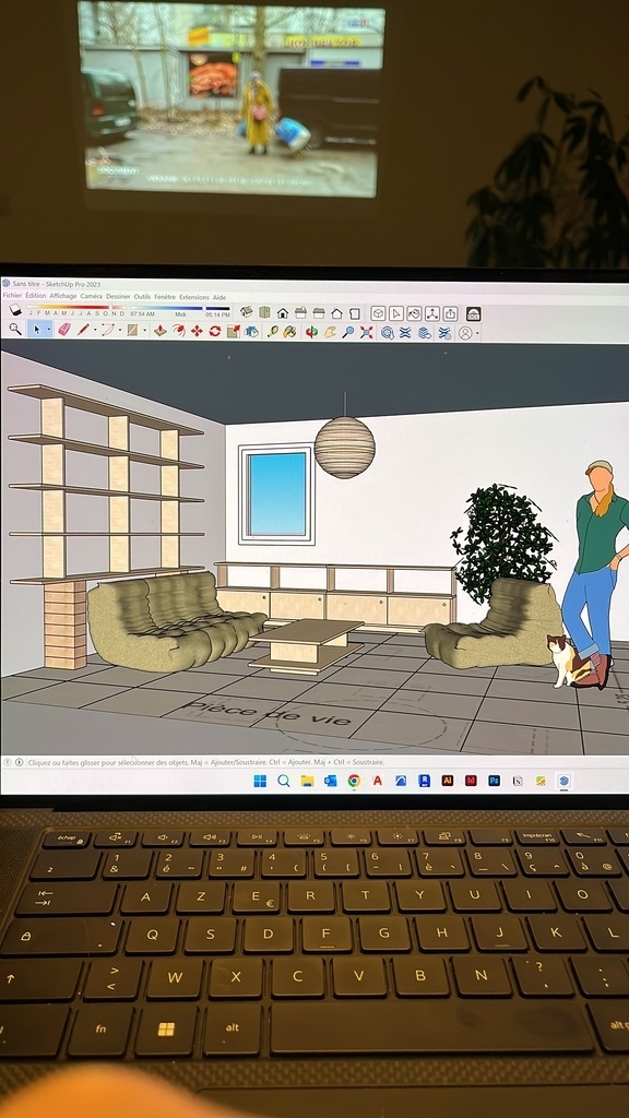

Je vous joins deux captures d’écran du système que je recherche et également une vue SKP du projet, je suis preneur de toutes bonnes remarques ;-)

Il y a ce système : bricozor.com/f...te-hettich.html
bricozor.com/p...sante - Hettich
Ce doit être ce à quoi tu penses.
