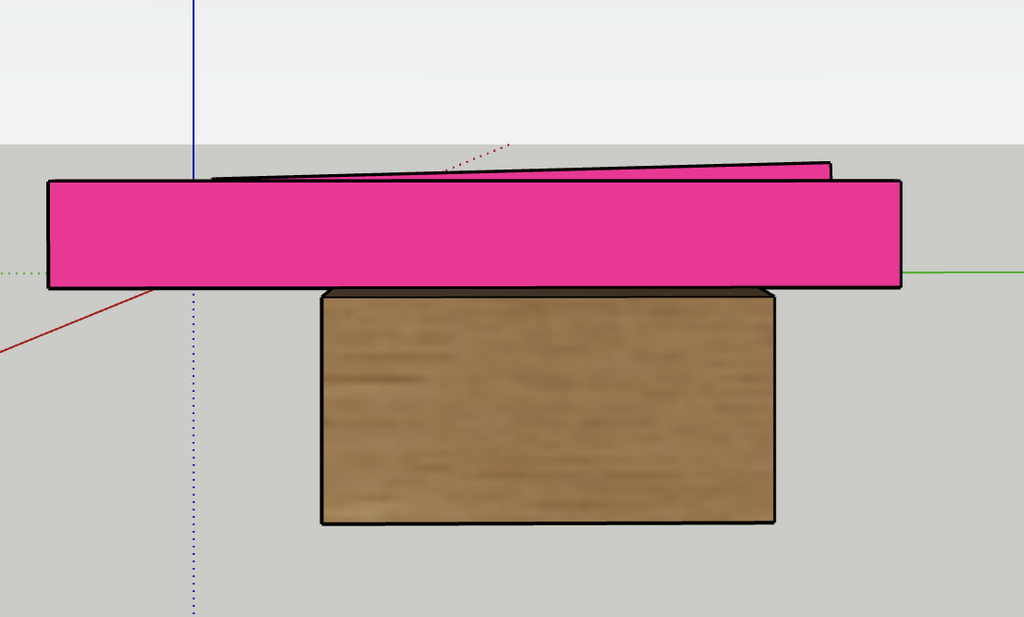

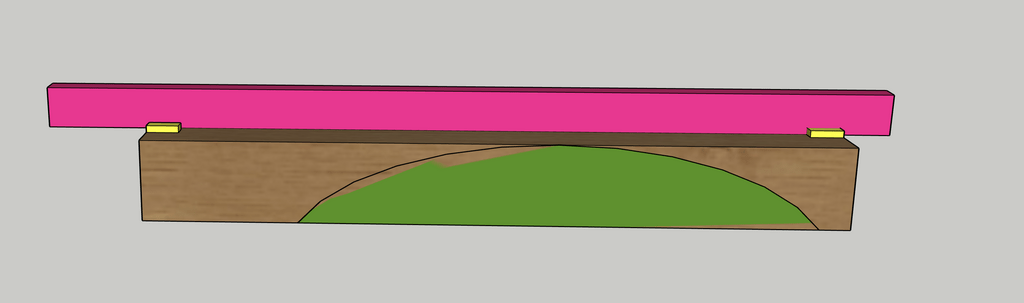

Petites explications en image :
1) Planéité avec les règles de dressage : Comme le schéma le montre, il me reste un décalage (de la gauche vers la droite sur le coin au bout à droite). Je dois donc retirer de la matière sur ce coin là (avec le numéro 5, en diagonale))
Ok, je fais.
2) Planéité avec la longue règle : j'ai une bosse au milieu. OK, je la rabote un peu en diagonale puis en ligne avec le 5 ou la varlope;
Et du coup ? ben.... ben retour au 1) puis au 2) puis au 1) etc...
Je dois donc faire quelque chose qui ne va pas... mais quoi ?? 🙁

Bonjour, et bien c'est que vous manquez d'expérience, c'est juste ça. La bosse au milieu sur la longueur, c'est courant quand on débute le rabotage manuel, c'est la pression sur le rabot qui n'est pas effectuée au bon moment au bon endroit (sauf si la semelle du rabot est particulièrement concave, mais c'est relativement rare). Un rabot bien tenu fera systématiquement du creux sur la longueur.
Pour remédier à ce phénomène, vous pouvez raboter qu'au milieu avec un rabot pas trop long, 4 ou 5, sans toucher les extrémités de votre planche. à un moment donné votre rabot ne prendra plus de matière, c'est que vous aurez récupéré votre bosse. Un coup de varlope pour finir de dresser et on n'en parle plus.
Pas d'inquiétude, on est tous passé par là.

Je viens de terminer une face en appliquant votre méthode. C'est beaucoup plus facile.

J'utilise fréquemment une règle au moins aussi longue que la planche à travailler, que je positionne dans les diagonales. Je peux ainsi voir et surtout sentir où sont les points hauts, la règle pivote sur les bosses et me permet d'évaluer le gauche et les surfaces à corriger tout en gardant une bonne image/lecture de la planéité.
Avec une règle en bois, on peut rajouter de la craie/du noir de crayon ou autre et ainsi marquer les zones à retoucher.
Quand la retouche est importante, j'utilise un riflard et je travaille en biais ou en travers, en attaquant du bon côté pour éviter d'éclater en sortant. Quand un trait définit mon plan, je fais un chanfrein rapide qui me permet de visualiser la progression.
