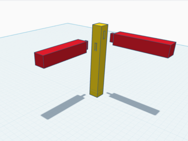

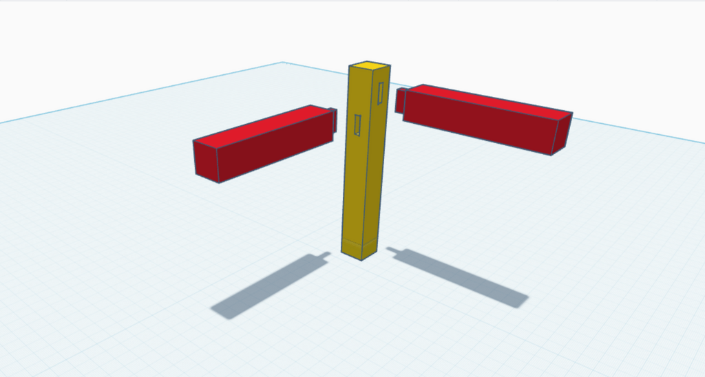

Je travaille actuellement sur mon futur établi (pour remplacer le précédent), mon niveau ne me permet pas de grandes folies en terme d'assemblage et en cherchant un peu partout, je n'ai pas trouvé de combinaison mi-bois & enfourchement pour les assemblages sur 3 axes.

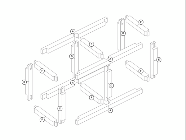

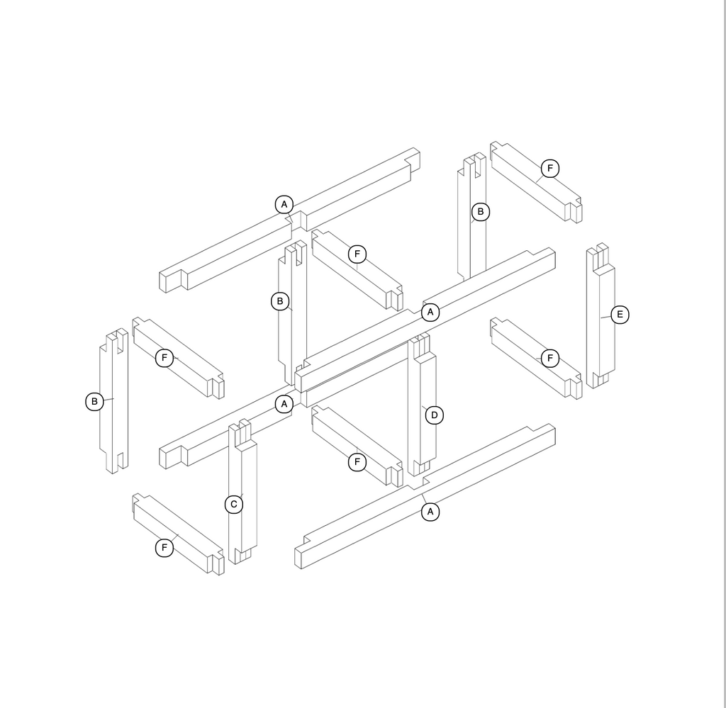

Je vous passe une image de mon projet actuel, ce sera surement plus parlant. Qu'en pensez-vous ? Les sections sont de 90mm.

Mais si tu veux vraiment faire des tenons mortaises, il suffit de ne pas faire coincider les assemblages:

J'ai observé votre plan et je ne vois pas la différence entre vos pièces repérées "B" "C" "D" et "E" (j'ai pensé à la longueur avant de me dire "c'est autre chose, sinon, ce ne sera pas droit (encore moins stable...)"
Du coup quelle est l'explication derrière ce repérage "original" ?

Que prévois tu comme plateau ?
S'il est épais, les montants peuvent être fixés dessus.

Avec une telle épaisseur de plateau il me semble que les traverses longues prévues sous le plateau sont superflues.
Il vaudrait mieux fixer les montants directement dessus.
De même, selon la longueur totale, avec ces sections je ne pense pas que les montants intermédiaires soient nécessaires.

les traverses longues sous le plateau vont me servir à fixer les presses à venir (sinon il faudra que je perce directement dans le plateau, mais pourquoi pas, je vais encore y réfléchir).
Pour les montants intermédiaires, le plateau est en 2 pièces (l'une fixe et l'autre mobile pour pouvoir accéder à la scie sous table). ceux là je pense que je vais les garder
dans ton idée les traverses basses touchent le sol, en général on les fait plus hautes sur les pieds, ce qui permet d'une part de répondre partiellement à ton interrogation mais également de donner un coup de balai sous l'établi. Sinon tu peux mettre tes traverses à la même hauteur, il faut juste calculer la longueur des tenons afin qu'ils ne se rencontrent pas.
JPLegno
Et puis ça permet de passer les pieds dessous et de s'approcher de l'établi sans se casser le dos.

Et d'être plus stable, 4 points d'appui c'est toujours plus simple a caler qu'un plan complet
Christelle59
Ok, je pensais que cela serait plus stable de cette manière, je vais donc remonter les traverses basses. Merci

OK, pour remonter les traverses basses, je vais les remonter. Et oui pour les tenons des petites traverses j'ai bien prévu qu'elles ne rencontrent pas les grandes traverses
