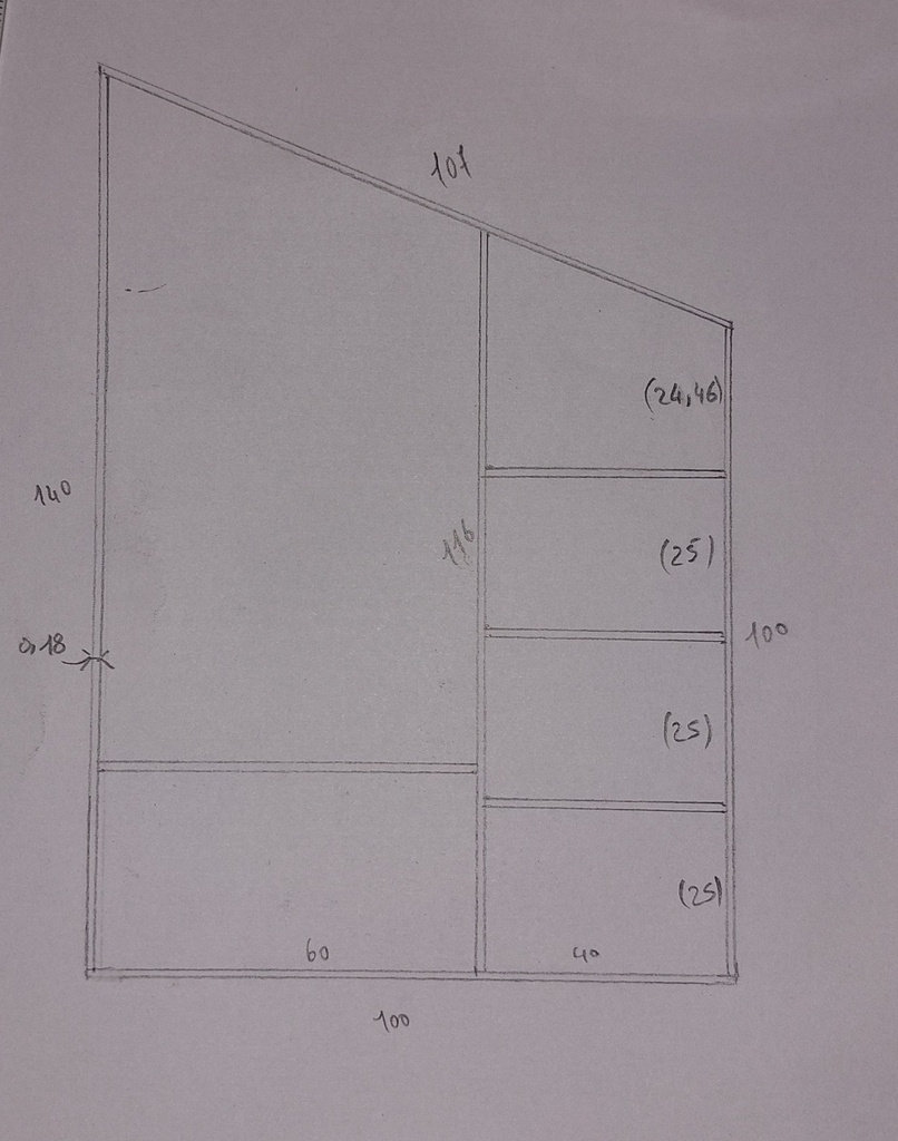

Pour un peu de contexte, nous avons un projet creation de dressing sous comble contenant 4 meubles avec coulisse.
Quel serait selon vous le type de panneau a utilisé pour se projet.
Le panneau face avant sera surment peint (la plus grande), les coulisse adapter au poids total suivant la densité du bois.
Nous sommes pas contre vos avis sur la conception de se dernier. Jonctions,collages, etc etc.

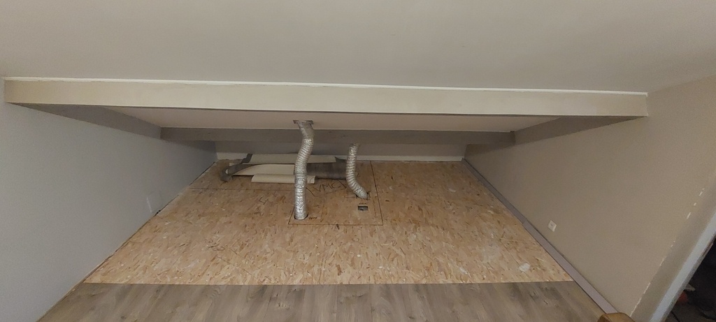

Ps: il y aura a l'arrière de ces 4 meuble un "local vmc", a savoir si ca peut influencé cette chose ?!

Difficile de faire le lien entre le plan, et l'image que tu nous montres.
Pour un tel mobilier, le grand classique est de le faire en melaminé pour l'intérieur, et dans ton cas, façades MDF si c'est à peindre.
Autant que possible,réaliser des caissons en atelier, pour monter le tout, avec plinthes et fileurs à la pose. Et mise en place des portes pour terminer.
Si tu as un local VMC derrière, prévoir un dos démontable ou trappe, pour garder un accès.

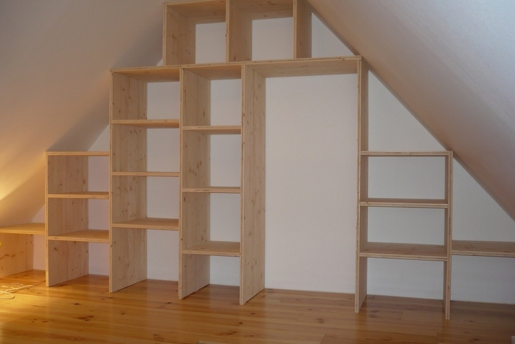

Pour moi la réponse est avant tout esthétique, puis pratique (certains matériaux sont plus faciles à travailler que d'autres).
  • Mélaminé pour du lisse aseptisé ajusté au dixième,
  • Agglo marine brut pour un placard qu'on n'ouvre pas,
  • MDF ou Valchromat pour du lisse plus esthétique, sans trop besoin de gérer les chants (mais avec l'inconvénient de difficultés à visser dans les chants),
  • Contreplaqué plus noble et plus cher,

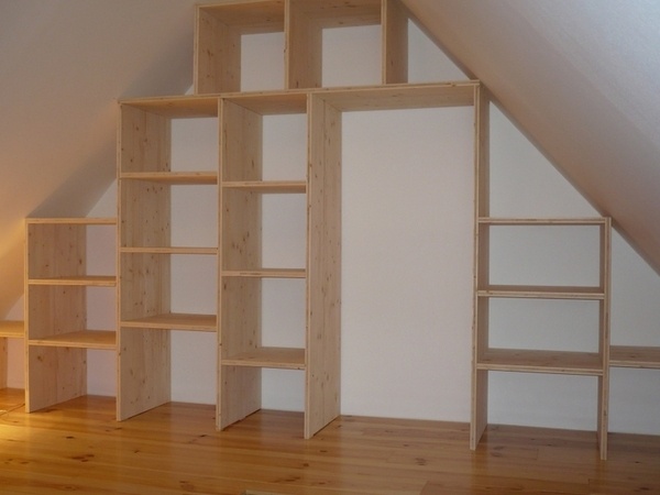

  • Trois plis, simple à travailler, laissé "brut" (pas besoin de cacher les chants) mais d'aspect un peu plus rustique...
Perso je travaille beaucoup avec le 3 plis. C'est du vrai bois, on peut visser dedans, c'est costaux, c'est joli...
Mobilier25
Merci pour tes précisions, effectivement le tripli me semble le mieux pour cette réalisation.
