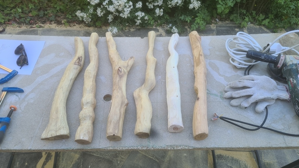

Je poste ma première question ici ! Je suis novice mais je me suis lancée dans le projet un peu ambitieux de fabriquer un tabouret à 6 pieds haha (et en plus je dois l'avoir fini dans 1 mois parce que c'est pour offrir).

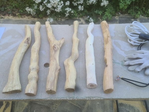

J'ai sculpté les pieds (tous différents, sinon c'est pas drôle) à la meuleuse, et maintenant je n'ai aucune idée de comment assembler correctement les pieds et l'assise (qui elle-même n'est pas encore travaillée) 😅
J'ai trouvé des techniques pour que les pieds soient stables en bas une fois le tabouret monté, mais c'est vraiment sur le haut des pieds et leur assemblage que je me triture un peu le cerveau. J'aimerais que les pieds soient légèrement inclinés mais je ne sais pas comment gérer les angles à couper.

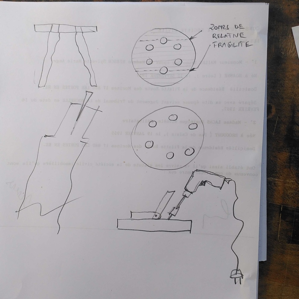

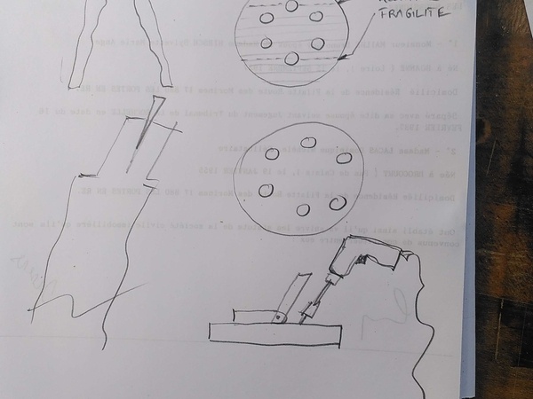

Comme un bon croquis vaut longues explications, voici...
Bonne taille.

les coins doivent être orienté de façon a ne pas fendre le bois de l' assise
le perçage en biais avec un diamètre de 40 ou 45 est diabolique et il y a lieu de trouver une solution élégante ou collage d une pièce
ou avoir des mèche avec pilote

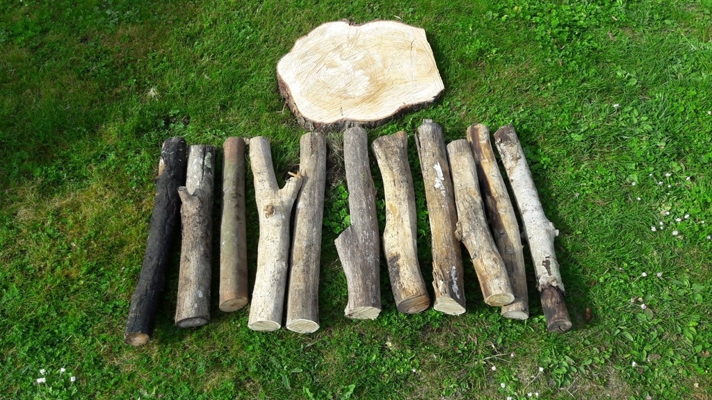

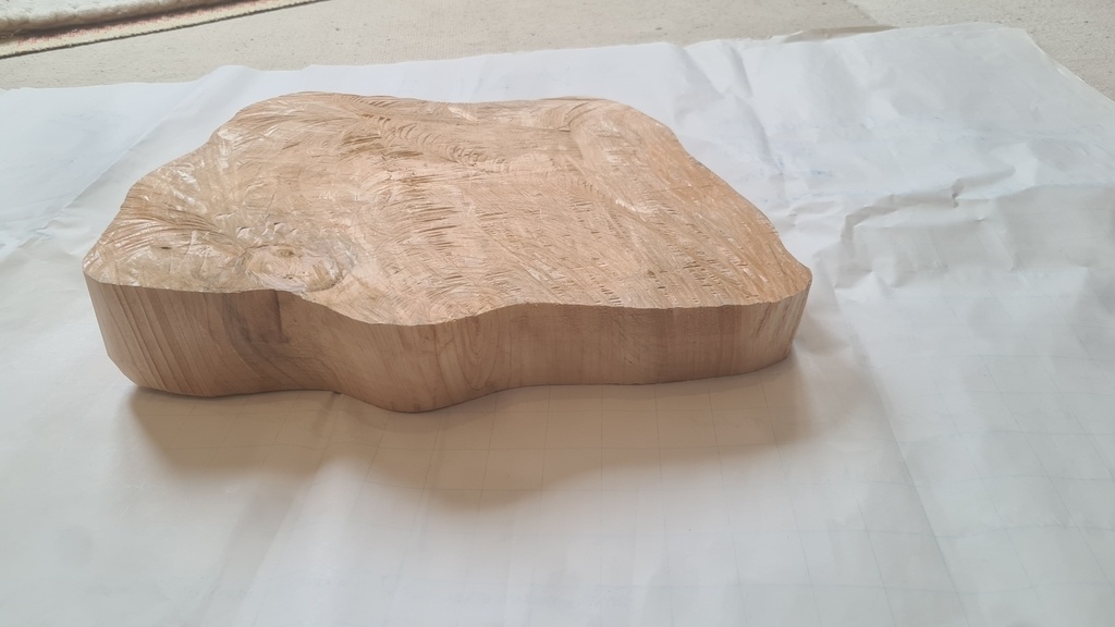

J'ajoute une photo avec le morceau prévu pour l'assise, c'est en effet une rondelle de tronc coupée par mon grand-père haha. J'ai pris mon bois via lui parce que petit budget, le truc c'est que plus précisément il s'est servi chez son voisin donc je ne sais même pas quel bois c'est... en tout cas il y a des risques que ça ne soit pas le plus adapté à de la menuiserie initialement donc je vais prendre en compte le point d'attention sur la zone de perçage.
C'est vraiment un gros morceau bien lourd donc je compte quand même le réduire pour qu'il fasse 30-35cm de diamètre et je pensais faire 3,5cm d'épaisseur mais je pourrais faire 4 si ça garantit plus de solidité. Après c'est un projet très expérimental donc même si j'aimerais que le tabouret puisse être utilisable, j'accepte le fait que ça soit aléatoire 😅

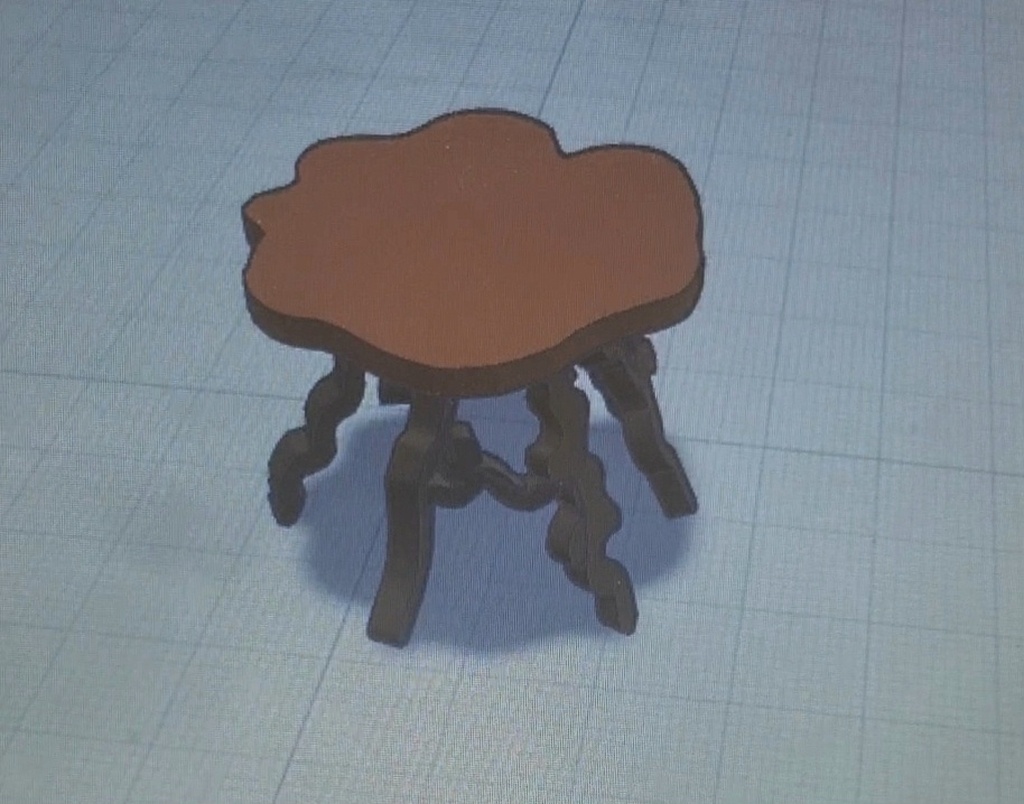

Je rajoute aussi une maquette 3D que j'avais faite très rapidement (c'est + l'idée générale que le modèle réel).

Pour l'assise, j'ai un peu peur : difficile d'évaluer la résistance d'une rondelle sans la voir...
Et si les tabourets et autres sièges ont des assises en bois de fil, il y a sûrement des raisons.

Depuis j'ai fait une session dans un atelier bien équipé (mais sans dégauchisseuse), et malheureusement le rabot électrique était introuvable 😭 donc j'ai l'assise plus ou moins découpée mais elle fait toujours 4cm d'une part et jusqu'à 8cm en face 😅 (pour rappel c'était mon père et mon grand-père qui m'avaient tronçonné ça de manière plutôt amatrice 😅)
J'aurai peut-être moyen d'accéder à une dégauchisseuse. Mais je n'ai aucune idée de si c'est possible de partir d'une telle différence de niveau... qu'en dites-vous ?
Sachant qu'on est toujours sur mon morceau de bois de bout pour ne rien faciliter 😅
