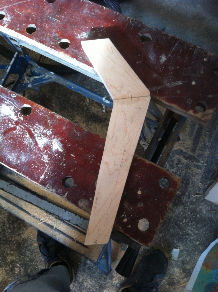

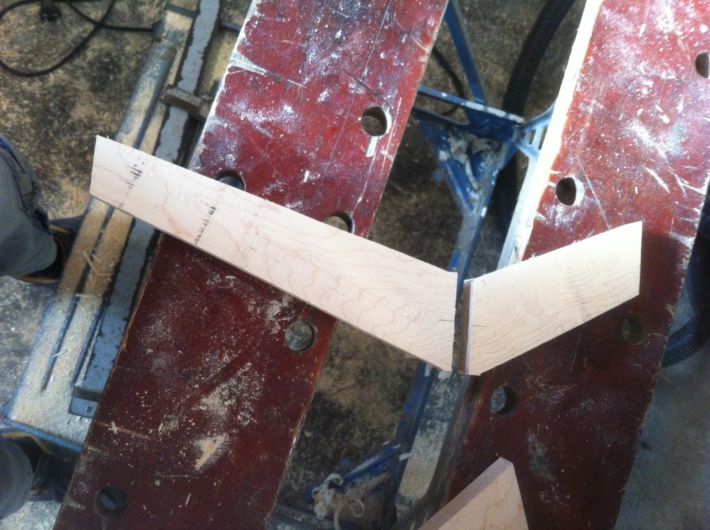

Question serrage pièce anguleuse
Bonjour, je suis à la recherche d'astuce, de solution pour assembler ces deux pièces, je n'y arrive pas avec la méthode classique, le serre-joint appuie dans la mauvaise direction et ne plaque pas bien les deux parties ensemble...
Merci pour vos conseils '

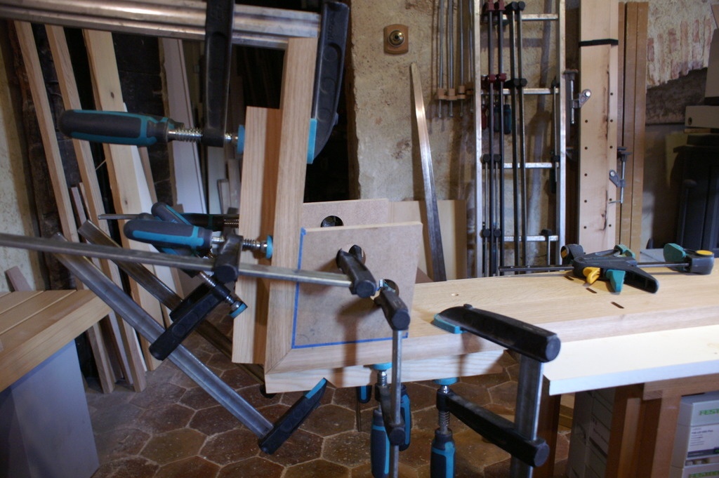

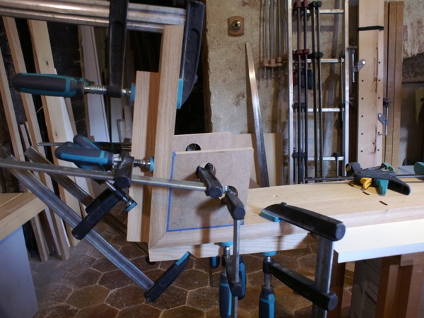

L'angle est différent. Mais la méthode peut-être la même.
Voici comment je procède :
Quatre tasseaux ont une encoche dans l'angle qui va bien et son maintenus en place par d'autres serre joint. Le serrage sera pas ultra puissant (risque de faire glisser les tasseaux), mais ça permet de placer le collage quand même.
Il faudrait peut-être réfléchir à une matière antidérapante sous les tasseaux...
