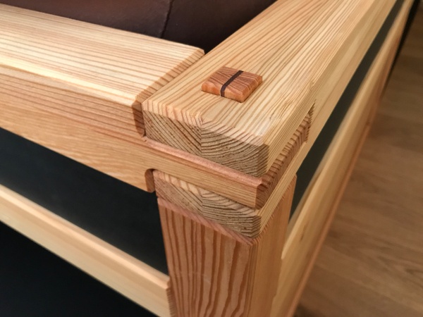

Voici la solution que j’avais retenue pour la réalisation de ce lit
Solide et pas très compliqué à réaliser..
orodes
Merci Xylosophie ! Oui sympa, Comme quoi mettre les tenons à l’horizontal peut être esthétique
jolis !!!
Oui vraiment joli

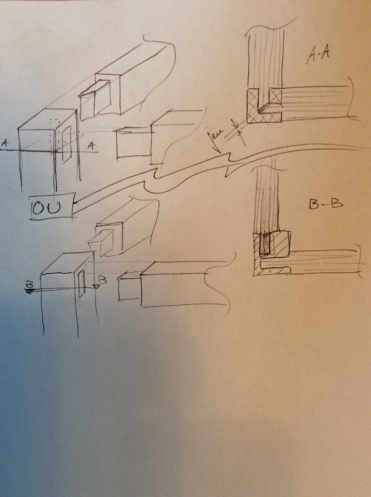

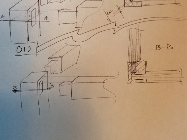

Je dirais que ça se fait généralement comme ci dessous.
Après les sections de ton montant et des traverses peuvent changer (cf alternative 2, traverses moins épaisses), et si ton montant est de section assez conséquente, tu peux esquiver les mortaises débouchant l’une dans l’autre. Mais si toutes les faces se voient, l’aspect differe en vue de dessus.

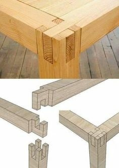

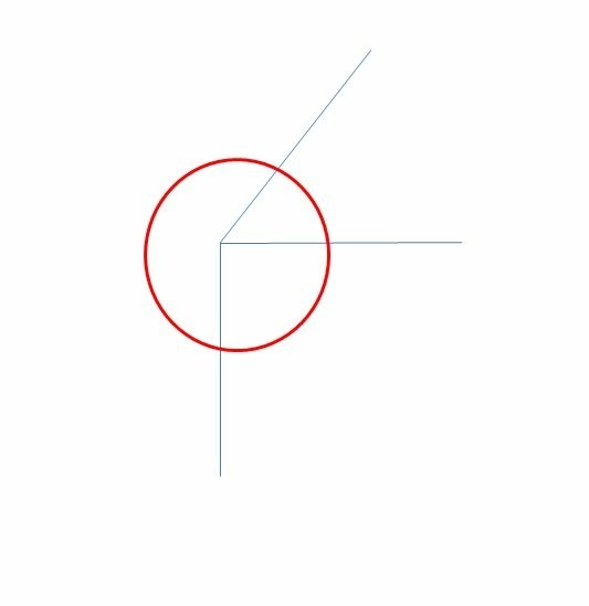

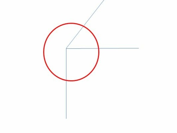

hello il faut tracer les coupes sur deux cotés ! ou enfourchements
orodes
Merci super je n'arrivais pas à le formaliser, c'est exactement ce type d'assemblage que je cherchais sans autre élément de bocage. Je pense que la règle du tiers est applicable pour ces enfourchements
merci à vous
oui , le tiers !

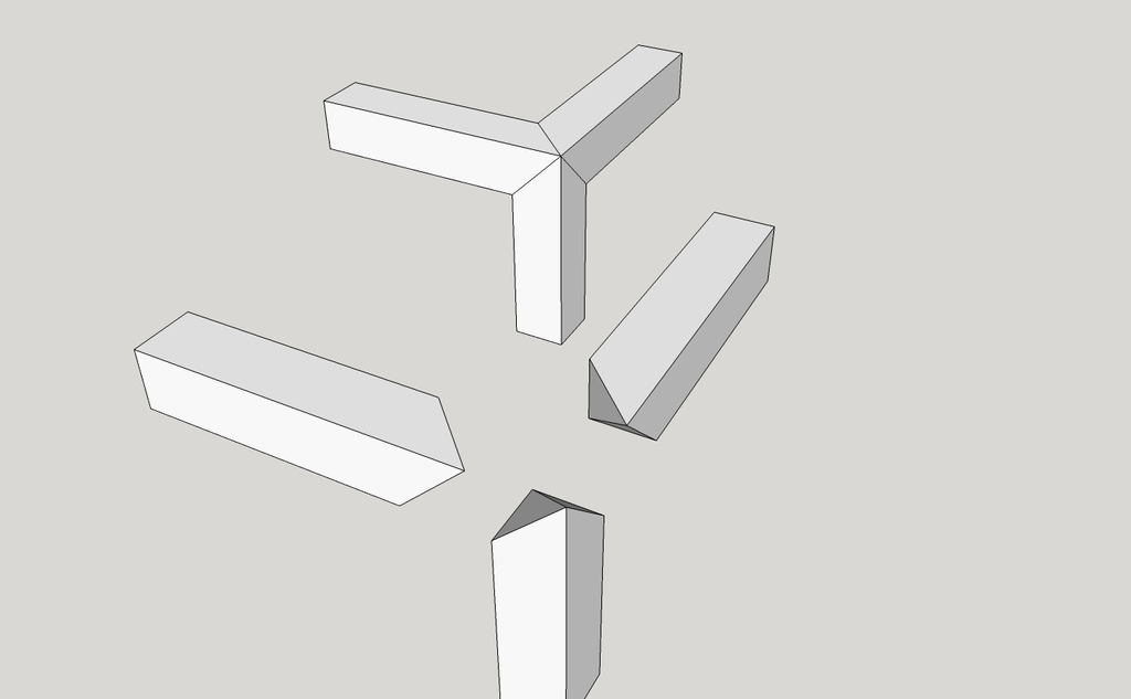

Comme ca?:
Assemblé avec des tourillons....
orodes
oui c'est le principe merci
