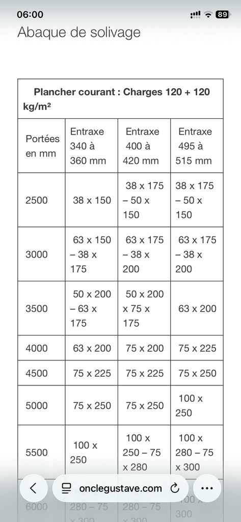

Bonjour, je dois refaire le plancher de ma maison aveyronnaise. Le plancher actuelle est directement posé sur les poutres d'entraxe de 1 mètre. je vais donc déposer l'ancien plancher et mettre des lambourdes avant de poser un osb de 18. Je me demande quelle est la plus petite section de lambourde que je peux poser avec des lambourdes d'entraxe 50 cm, je souhaite un minimum de hauteur. Je ne trouve pas l'information et si ce n'est pas ici quelqu'un sait-il où je peux avoir l'information? Merci

Bonjour et merci ! Je me suis mal expliqué. Les solives sont fixées sur les poutres et dessus je pose un osb de 18. Les poutres sont d’entraxe de 1 mètre donc mes solives reposent tous les 1 mètre. Ensuite pour l’entraxe de mes solives je vais prendre 0,5 mètre car l’obs est en 2,5 m. La portée des solives est donc de 1 mètre. Je vais mettre des solives en pin type chevron mais les moins épaisse possible pour limiter la hauteur du sol fini. Donc ma question est pour une portée de 1 mètre quelle section? Tous les abaques commencent avec des portées de 2 ou 3 m et je ne sais pas faire le calcul. Merci

niconathy
etiennedesthuilliers , les solives vont faire 1m de long avec un entraxe de 50cm
Les solives vont reposées sur les poutres, qui elles ont un entraxe de 1 m (d’où la longueur des solives de 1m)
Quelle section pour les solives?
lucc , l’abaque commence avec quelle longueur de solive?
lucc
etiennedesthuilliers ok je peux mettre un entraxe de 40 cm
lucc
niconathy portée de 2,5m
niconathy
Je suis en pleine rénovation d’une vieille ferme. Il y a un plancher existant avec des solives en chênes de section carré . Elles font 10 par 10. La portée est d’un peu moins de 2m50. Je pense qu’elles sont là depuis quelques décennies. Le plancher est plat, il y a de l’aggloméré de 22 dessus, et une cloison en briquettes.
Pour du 1 mettre, perso et ça n’engage que moi, je partirai sur du 8 par 8. Je commencerai par faire un essais posé au sol sur des moellons, avec plein de copains pour monter dessus, et sauter dessus. C’est empirique et surtout au doigt mouillé
J’ai démonté un autre plancher chez moi, ou les solives avait un entraxe de 50, portée 2m50 et section 8 par 7. Le plancher bougeait à chaque pas, faisait la vague, mais a tenu 40 ans en habitable.

Baudet
Dans le temps, un vieux système d'un vieil oncle charpentier était de diviser par 17 pour ensuite se procurer la section superieure.
Soit minimum 6 cm.
Mais on utilisait du bois plus robuste que l'actuel, et on avait pas les mêmes exigences.
Je fais comme niconathy , 6 solives, un panneau sur des supports , sauter danser.
