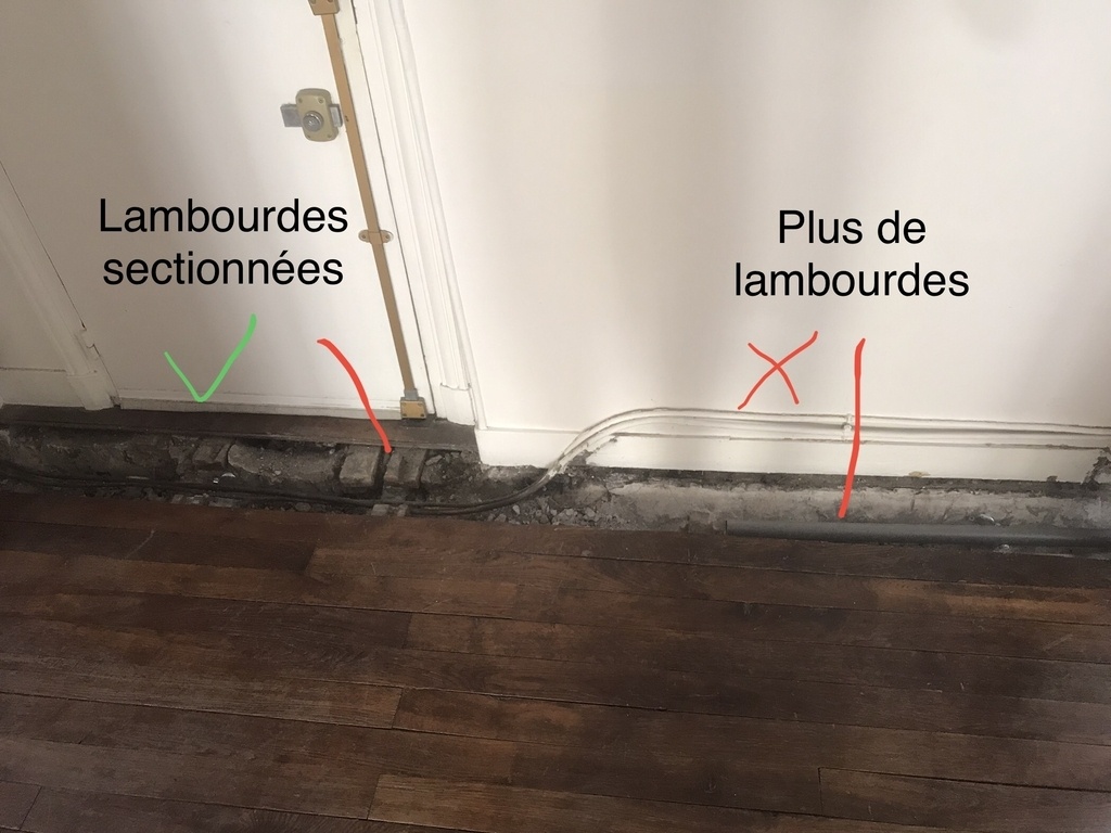

J'ai un souci, le plombier a retirer l'intégralité des lambourdes et leur augets sur une partie au lieu de créer une tranchée comme cela avait été le cas avant...
J'ai impérativement besoin d'avoir des lambourdes pour poser mon sol, il va donc falloir recréer de part et d'autre des bouts de lambourdes, mais vers quel type de professionnel faut-il se tourner pour réparer cette connerie ?
Merci !

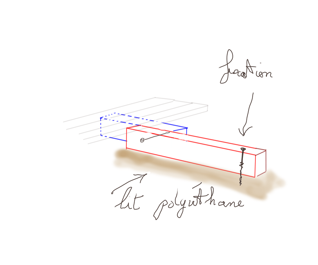

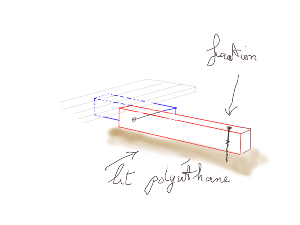

A savoir pour l'isolation cela suppose que tu as assez d'espace pour pouvoir souffler la ouate sans dépose du parquet sinon évidement il n'y as de problème. Donc il reste simplement à prolonger les quelques lambourdes qui ont été coupées. Le plus simple à mon avis est de mettre contre les bout existants et de les coller sur un lit de mousse polyuréthane type colle qui assura un maintient et une assise . Alors on y arrive bien lardant le petit bout de lambourde si on as pas assez de passage il faut enlever quelques lames. il est bon de compléter la fixation par une ou deux vis dans le bout de lambourde pour cela le plus simple est d'utiliser une vis à fort filet type visserie de fixation de menuiserie; Percer la lambourde pour que la vis puis se fileter dans le bois comme cela assura la mise à niveau de la lambourde pour pouvoir pulvériser la mousse sous la lambourde.
